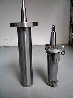

    hei igjen
    da er det gode tider til tross for manglende drivere og horn
    de er trolig tilbake til ukenmen i mellomtiden kom 301 tilbake fra Ray i Classic tt etter ca 9 uker og ikke 5 som annonsert
    men det var uansett verdt det imo
    godt pakket
    cnc frest ny chassisplate for bedre forankring av mekanikken
    renset og reforsinket mekanikk
    ser dønn nytt ut...
    superstrøken renset og shinet original strobo tallerken
    steinost
    22.01.2004
    13.338
    11.266
    Lillestrøm
    Kjenner det rykker i verktøymakerfoten min ved slike bilder:=)
    Savner det veldig noen ganger, men livet har gått videre uten dette, holdt jo på i over 25 år med dette.
    Reaksjoner: LMC

    dette er en av 3 som skal dreies nå...de to andre skal til USA
    her er std lager vs det som hører til bronsetallerkenen
