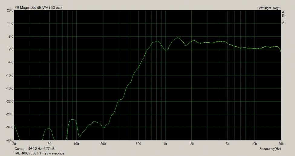

    målte 4003 i JBL 1,5" PT waveguide i går...snitt vreng fra 1K og helt ut lå ca 0,05%!
    nesten full guffe til 19K!
    fantastisk driver og helt i klasse med 2002

    den både måler og låter bedre hele veien og til tross for litt mere hals enn en JBL pancake, banker den den på hjemme bane i CD horn...:cool:
    det er egentlig 4003 mot røkla....

    den måler mye jevnere lenger ut med mindre forvrengning i 2384 eller et tilsv cd horn.....
    det er Grelv som sitter med alle målingene
    jeg er bare interessert i målinger når vi jobber med de .....
    skal høre om han kan barfe opp noe....

    her er måling av 4003 i PT -95 JBL

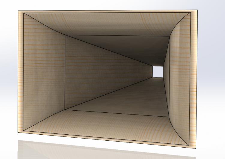

    her er en modell av trauet

    CD horn for TAD TD-4003 fra 550-600 og helt opp.....kanskje...eneste driveren som er kapabel til den oppgaven

    Selvom om du slipper unna med en delehz. er vel heller ikke det optimalt mht spredning oppe v10k+ ?
    Drivern i seg selv er tydeligvis ready, men hornet blir vel i overkant ?
    Du må beholde dine 2002
