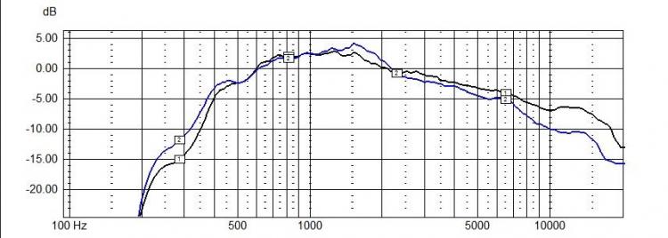

    i alle horn vi har målt 2450SL be og TAD 4003 har sistnevnte min 4-5db mere output fra 7-8K og utover enn JBL
    i tillegg har 4003 en mere konstant spredning og en god del lavere forvrengning
    til tross for en kort hals, slår 4003 2450 på hjemmebane i cd-horn
    her er on axis råkurve fra trau v2....sort er 4003
    Vis vedlegget 461300
    Ser bra ut Leif.
    TD-4003 er en 16 ohm driver.
    Er det 8 eller 16 ohm BE membraner i JBL driveren på målingen?

    mener det er 16, men forskjellen i helningen på kurven vil jo være den samme

    "her er on axis råkurve fra trau v2....sort er 4003"
    hvordan endrer kurven seg oppover med økende avstand ?
    Sier du at 4003 i seg selv har mer konstant spredning enn 2450SL? Mener du beamer mindre oppover i frekvens? Hvor mye?
