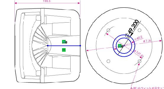

    skalerte opp en tegning på nett og kom til 3,7grader, men litt usikker på resultatet...Grelv trode den hadde vært mere?

    I horisontalplanet er IWATA 300 15.04 grader, og i vertikalplanet 0,23 grader de første 50mm.
    Man kan fort tenke seg at til dette hornet er det beste om driveren er så slak i exiten som mulig siden vi er så nære rett hornhals.

    Videre har jeg forsøkt å trace den tekniske tegningen av TAD4003:
    Åpningen på 49,2 og det jeg tolker til å være ytre dimensjon i halsen på 35mm, lengde 72,5mm gir en vinkel på 11,2grader.

    Der blingsa jeg på drivern. Finner ikke tilsvarende tegning på 4003 ved første søk, har du noe?
    Edit: jeg fant, men litt vanskeligere å finne ut av.
    Jeg har fått tegninger av Iwata fra Grelv for disse, regnet med de var bygget basert på dette.

    Jeg kommer frem til lengde på 31,5mm, vinkel = 7,75grader
    emokid
    04.02.2004
    5.392
    7.742
    Det er mulig å tegne geometri som tangerer både med vinkel i driver og vinkler i hornet, men den blir litt kompleks.
    Se guidekurve i øvre høre hjørne, se bort fra de andre hjørnene foreløpig.
    Vi snakker 3D-print eller avansert fres.
    Geometrien mellom de to firkantene er første segment av hornet.
    Geometrien mellom de to sirklene er i driveren.

    Iwata hornet jeg snakker om har hals HxB= 49,4x53mm
    emokid
    04.02.2004
    5.392
    7.742
    Jepp, det er det jeg har tegnet. Har ellers tatt utgangspunkt i Iwata 300, men det kan selvsagt justeres underveis dersom det ikke er helt korrekt.
