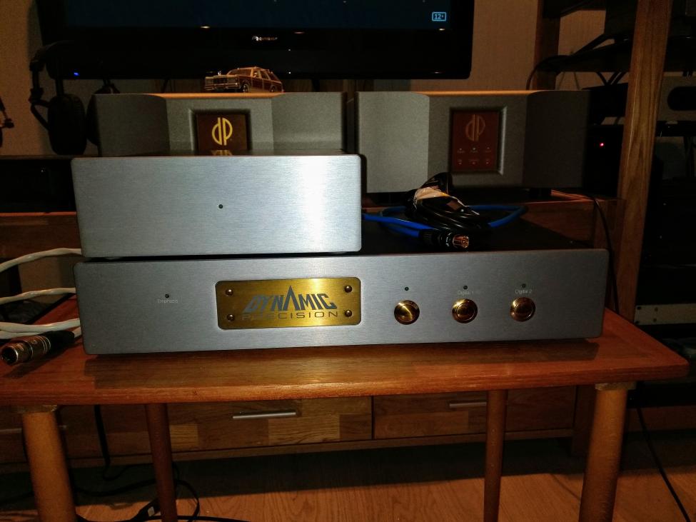

    Måtte bare slå til på denne DPDAC 8.0! Har bare vunnet å pakke den ut og lest gjennom bruksanvisningen. Selger sa at den ser ut som ny, og det ser faktisk slik ut:) Denne er ikke etter oppgradert. Den har kun vært på service/oppgradering hos Dynamic Precision. Det er greit i første omgang.
    Jeg kommer til å bruke input 2 balanced for CD spiller og input coax 1 for 92/24 USB link og høyoppløselige filer. Da har man det man trenger.
    Ser ut til at jeg må innvendig og få slått på riktig kabel impedans (110 ohm) for Digtal input 2. Det ble medsent en blå coax som vil bli brukt på andre inngangen.

    Vis vedlegget 524953
    Om din 8.0 versjon har BYPASSED balanserte tilkoblinger på baksiden, så benytt dem ut fra DAC til pre. Deretter kobler du DP Blå coax kabelen mellom CD-drev og DACen (denne coax kabelen er satt sammen av Rune Spångberg som solgte DP godsakene via Asker Hifi Galleri i sin tid, og kjenner LE godt). Slå på DACen, la den stå litt og spell musikk. Underveis i avspillingen lytter du deg frem til hva som låter best med fasevender knappen på fremsiden. Kos deg, og velkommen etter med vintage krem DAC :cool:

    Gratulere med flott dac :) vurderte å slå til på denne selv og må innrømme at jeg angrer litt når jeg hvor strøken den er på bildet, ser skikkelig flott ut

    Takk for det! Du får slå til på neste, og kommer ikke til å angre:) Jeg holder på å prøve meg frem nå slik at jeg kan samrå meg med kyndige brukere her inne. Du får ha god helg du også!

    Takk for gode råd:) Jeg har hørt at denne blå coax har noen gode egenskaper. Jeg bruker nå denne standard balanserte utgangen, og vil prøve denne fremragene blå digitale coax kabelen på CD spilleren og bypassed balansert. Spilleren har både coax og XLR. Denne digital 2 ingangen er innstillt på XLR. Da er det vel bare å kjøre denne coax fra CD spiller inn på denne coax 1 inngangen? Da kan man prøve å sammenligne XLR og Coax også.
    Ellers så må jeg bare si at denne DPDAC 8,0 graver i dybden av mange innspilling. Mere organisk og detaljert enn denne belcanto DAC jeg har brukt. Kankje ikke noe nytt for oss som fortsatt liker Dp produktene:) Har alltid hatt god tro på vintage produkter av dette slaget.
    Jeg må også nevne at gain stod på +10dB pos 3. Jeg flyttet over på OdB pos 1 som skal være mere riktig for aktiv pre?

    0db låter best::rolleyes: Dvs mest oppløst. Litt ekstra krydder hvis du sett på 10 db. Men noe ekstra utenom signalet vil jo vi DP folk normalt unngå.
    Gratulerer.

    Takk for det ja! Høyt nok nivå på disse DP produktene ja:) Er ikke plaget med noe støy heller. Nivå ligger mellom 60-70dB på denne berømte fjernkontrollen som passer godt til staute karer:D

    Bare hyggelig Motorhome. Og ja, gjør akkurat som du skriver mhp tilkobling av coax kabelen i DACen. Bypassed gjør at du kjører direkte gjennom via DAC chipen uten tilsetning annet enn vår alles kjære Ernstsens lydfilosofi. Anbefales!
    Ser at Final har svart deg på ditt andre spørsmål, så da trenger ikke jeg si noe om det.
    DPDACen er turbotrimmet for avlesing av redbook CD-formatet, og som du sier graver den forbausende dypt og detaljert i 0 og 1-tall, HELDIGVIS!
    Og det låter så organisk og varmt at det er en fryd.
    APL, Bricasti, dCs, PS Audio etc får sikkert musikken til å låte storveis, men det lukter dype tomme lommer. Det nærmeste jeg kommer en verdig arvtager er Ypsilon DAC100 til små 100 frognertiere. Det morsomme er at Ypsilons konstruktør tenker i akkurat samme termer som LE :rolleyes:

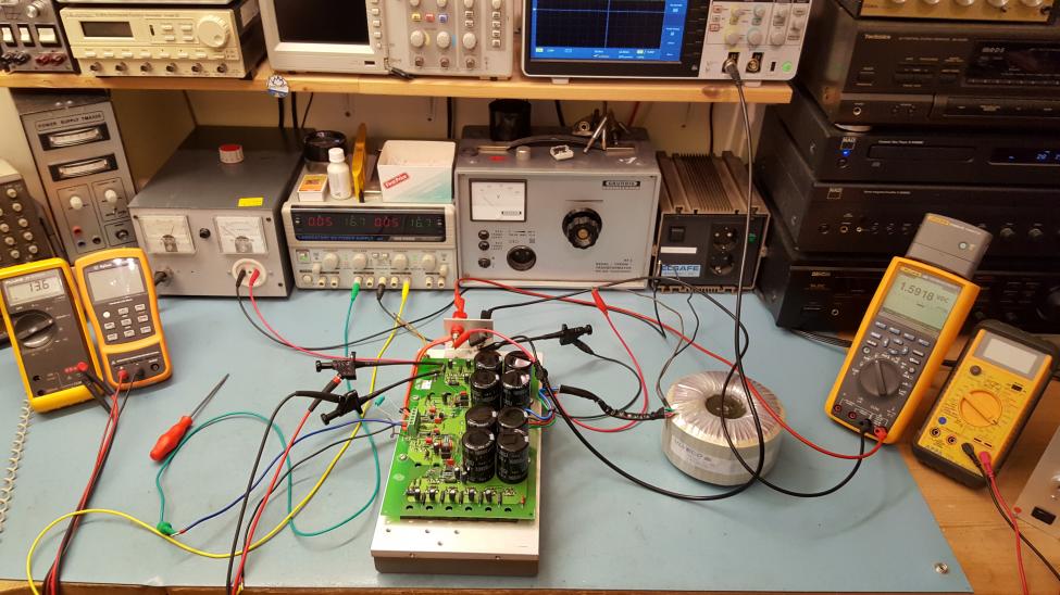

    RJEL
    Servicemann
    30.04.2004
    2.196
    2.038
    Hej!
    Jag gör ett litet instick i tråden här med att först presentera mig som ny ägare av en DP CA-1 försteg och DP No-1 slutsteg.
    Fantastiskt ljud!
    Nu till min undran; finns det någon här som vet vad det skall vara för spänning från den externa transformatorn in till försteget?
    Jag mäter jord, +70V och -70V.
    Är detta rätt spänning?
    MVH
    Jerker Lindborg
    Det kan nok RJEL svare på
    Tyvärr svarar han inte på meddelanden, verkar det som.
    Jag skulle behöva ett kretsschema till den med då jag behöver byta en Zenerdiod och vet inte värdena på den.
    Hmm, det var nu rart. Jeg svarte jo deg 9 januar på PM her på Sentralen.
    Men jeg skal ikke ha på meg at jeg ikke svarer folk. Kopierer ut svaret fra pm utboksen :
    En gang i mitt liv har jeg hatt en CA1 på service. Det var i 2014 og da var en "riaa-hybrid-klump" defekt og jeg målte aldri noen spenninger direkte fra power. Ikke har jeg skjema heller. En 40 års gammel forforsterker blir rett og slett for gammel til at jeg får noen erfaring.
    +/- 70volt er ei veldig vanlig railspenning i dp verden, så det høres ikke usannsynelig ut.
    Det er det eneste jeg kan si. Beklager.....
    Forslag til løsning på zeneren.
    Lodd ut tilsvarende zener på den andre kanalen. Lodd på passende motstand i serie. Begynn på 0 volt på labforsyninga og kjør spenning sakte opp i sperreretning og mål spenning over dioden og følg med når spenninga stopper over dioden selv om du skrur videre opp på labforsyninga. Da har du zener spenningen.
    Må selvfølgelig utføres nemsomt og motstanderen må være passende, begynt høyt foreks 10k og gå lavere hvis det ikke funker.
    Bruker du lupe og ser på dioden, kanskje du klarer å lese noe på den andre dioden som er ok, 5V6 foreks.
    Sånn holder jeg på når jeg sitter hjelpesløs uten skjema.
    Edit :
    Ellers kanksje enda enklere. Fyr i gang den kanalen som er ok. Sikring til railspenning kan kanskje fjernes til den som ikke er ok?
    Mål spenning over tilsvarende diode i den kanalen som er ok. Måler du til eks 3,6volt så er nok det zenerspenninga.

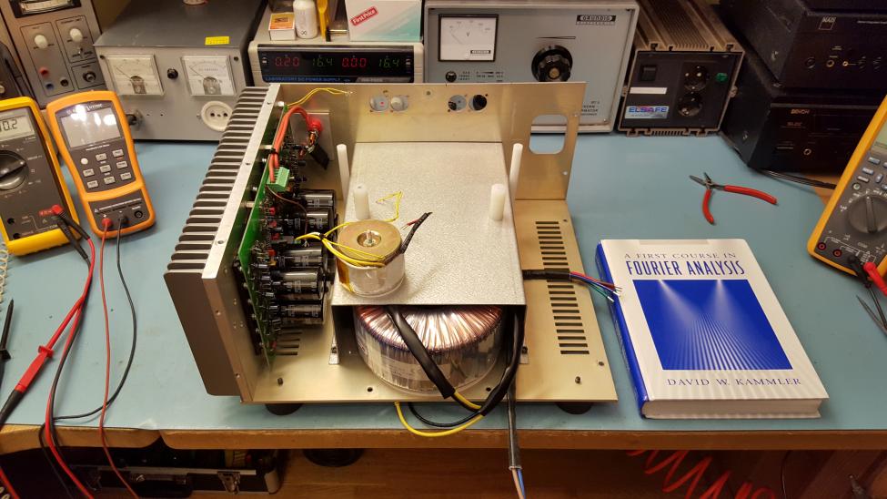

    Edit :
    Hej och tack för svar RJEL!
    Jo, jag har testat Zenerdioden och fick konstiga värden.
    Jag skall testa mäta den andra kanalen så fort jag fått mina BD809 till spänningsregleringen..
    Redan bytt BD810 och ett tillhörande trasigt 47k-motstånd.
    Antar att försteget fick följdproblem när transistorn gick sönder.
    Med vänlig hälsning,
    Jerker Lindborg

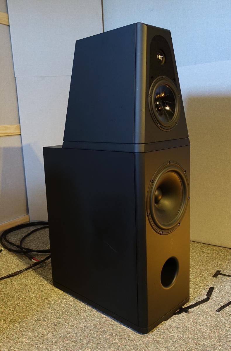

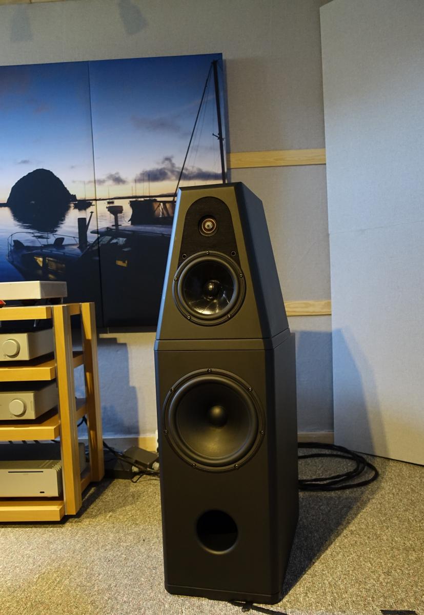

    Noen som har noe å si om disse.
    Aktivt delt med dp utstyr og dp amp etter hva jeg forsto.
    Eier skal visstnok kvitte seg med dem:)
    Edit:
    Det er produsert kun dette paret på bestilling.
    Laget av Leif Ernstsen som også har laget et par til seg. Disse på bildet er påstått i bedre finish og optimalt tilpasset.

    Vis vedlegget 526332 Vis vedlegget 526333
    Edit:
    Dette er i utgangspunktet spesialtilpassede Respons-høyttalere som er utviklet og produsert av Reidar Persson i samarbeid med Leif Ernstsen. Høyttalerne har et nært slektskap til de øvrige Respons-høyttalerne - det mest spesielle her er den separate bassmodulen. Høyttalerne er optimalt tilpasset for aktiv drift med et delefilter som er utviklet og produsert av Leif Ernstsen. Utover dette står man fritt til å bruke hva man måtte ønske av elektronikk. Jeg vet at første eier solgte disse p.g.a. WAF - og "nedgraderte" til et par Respons-høyttalere fra standardsortimentet. Et lite tilbakeskritt rent lydmessig, men til gjengjeld noe bedre stemning på hjemmefronten.

    Betviler ikke at det er bra greier.
    Hvordan vil du beskrive disse lydmessig ift. standard toppmodell?
    Det blir kan hende en litt urettferdig sammenligning. For disse spesialtilpassede Respons-høyttalerne som vi har på bildene ovenfor, ble - naturlig nok - drevet av fire separate effekttrinn (to stereo effekttrinn), mens da jeg hørte standardhøyttaleren som kom inn i stedet, ble de drevet av bare ett stereo-effekttrinn. Ett ledd i å få bedre WAF, det også - færre bokser og færre fete høyttalerkabler som slynget seg over stuegulvet.
    Men inntrykket er at disse spesialtilpassede høyttalerne var noe tightere i bassen og litt mer distinkte i klangen. Men det kan like gjerne skyldes at det ble pøst på med litt mer krefter før "nedgraderingen", enn at det egentlig er så stor forskjell. Vanskelig å si når man samtidig endrer på elektronikk og kabling. Vem vet - inte jag.......
