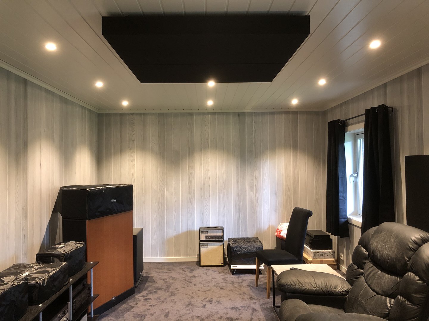

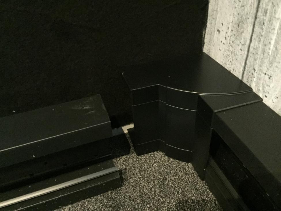

    Da begynte jeg litt på kanalene. Jeg regner med å få dem ferdige i morgen. Det har stort sett dreid seg om hjemmekinoen hele helgen, men nå nærmer det seg heldigvis slutten på det bygningsmessige. Etter kanalene så gjenstår listing av døren og 4 hjørnelister som skal holde filten på plass. Nå begynner det å smake fugl som dem sier ;)
    Dolbytor
    12.03.2012
    9.372
    36.483
    Setesdal
    Ja hjørnene er greie. Man bare trykker dem utenpå kanalen. Man trenger heller ikke å være så nøye hvis man må kutte kanalen siden det forsvinner inni hjørnet. Jeg har også skillevegger til kanalene for å skille svak- og sterkstrøm.

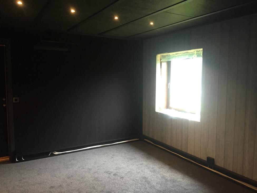

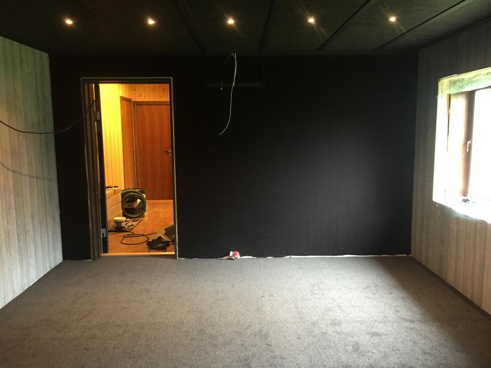

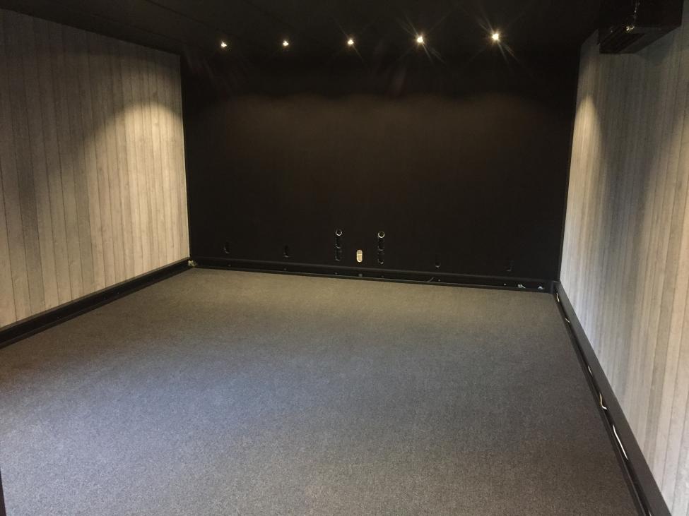

    Da er kanalene oppe og listingen ferdig. Det nærmer seg virkelig nå føler jeg! Vinduet er igjen, men det får jeg ikke gjort noe med før jeg vet hvor venstre surroundhøyttaler skal plasseres. Projektorhyllen er også på gang, men jeg har hatt et par mislykkede forsøk der...
    Jeg satser på å begynne å trekke inn tilførsler og å få opp noen stikkontakter i morgen kveld. Det hadde vært fint å bli kvitt skjøteledningen snart :)

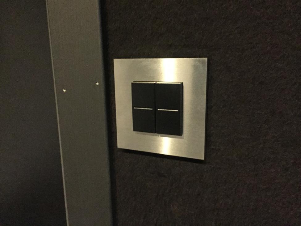

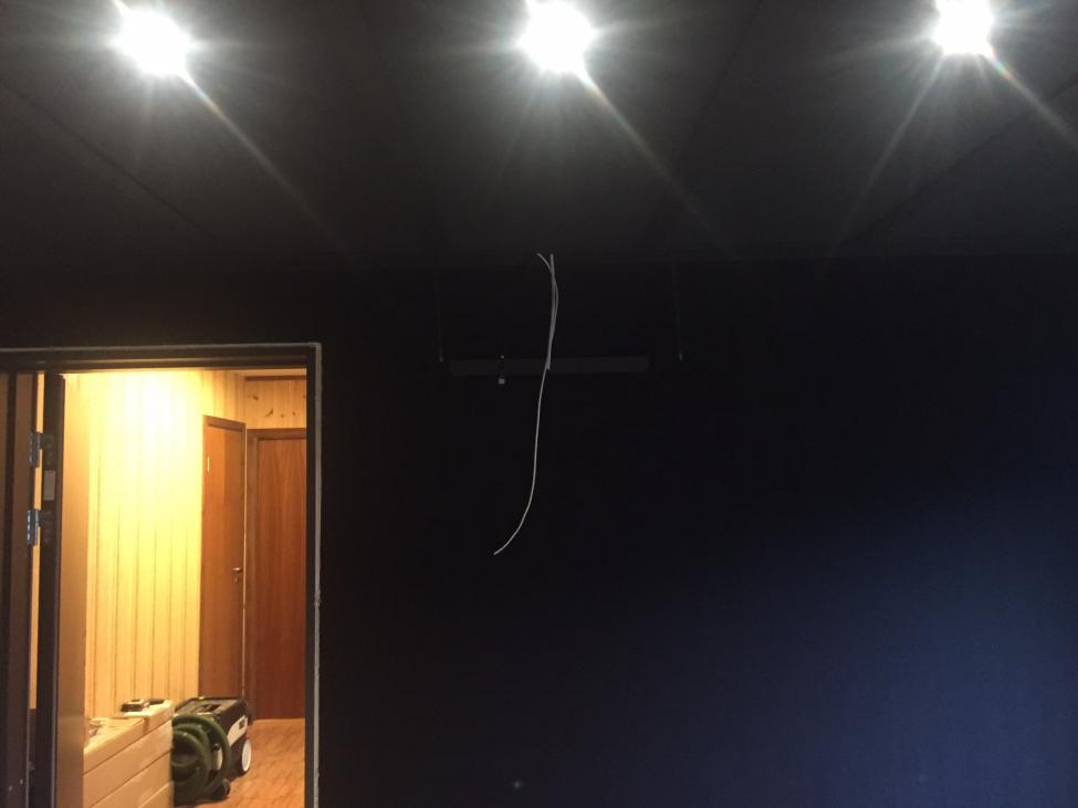

    Da var skjøteledningen vekk! Jeg har kun trekt inn den ene tilførselen som skal til lys og stikk i selve rommet. Monterte opp en stikkontakt innforbi døren og en til projektoren, men jeg må ha en på hver langvegg i tillegg. Monterte også opp X-comfort bryter med sorte trykknapper og ramme i Pure Stainless Steel. Den ble ganske tøff må jeg si :)
    Og ja jeg skal male over spikerhullene :rolleyes:

    Cool ja, men litt usikker på om rammen passer inn :confused:

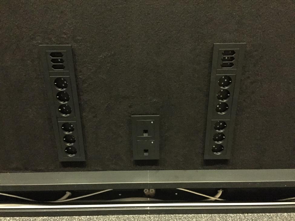

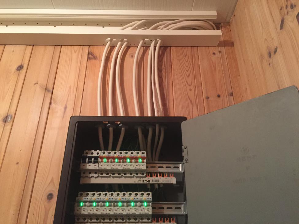

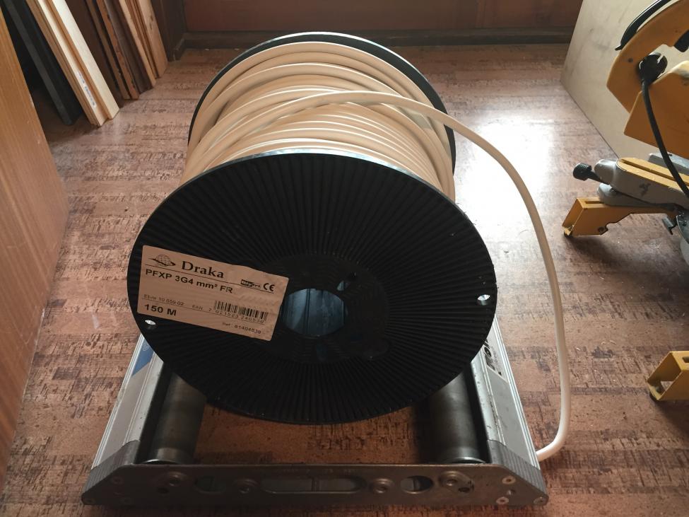

    Da har jeg trekt inn 6 stk tilførsler med PFXP 3G4mm2 til anlegget og koblet alle stikkontaktene. Arbeid i motsatt ende gjenstår, så jeg får se om tiden strekker til i morgen :)

    Sort passer til alt, så da passer det vel med rustfritt til sort :cool:
    Ser veldig bra ut dette, god framgang..

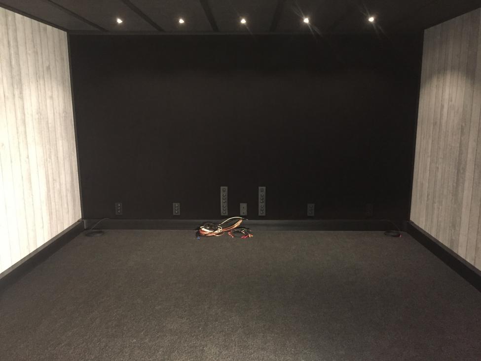

    Da har jeg montert opp 2 stikkontakter på langveggene, så da skal alt strømrelatert være ferdig inne i hjemmekinoen. I sikringsskapet gjenstår det litt derimot....:rolleyes:

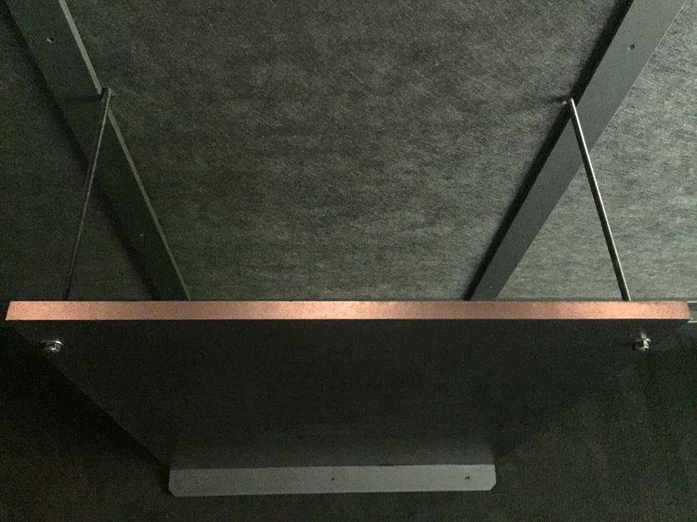

    Projektorhyllen er jo også oppe. Den er 60cm bred og 70cm dyp. Jeg malte først en hobbyplate i samme farge som listene, men den "slo" seg av malingen og ble ganske buet. Så kjøpte jeg plast/folie på sprayboks i sort matt. Jeg hadde aldri hørt om dette, men snekkerkompisen min hadde foliert mopeden til sønnen sin og brukt denne på de stedene han ikke kom til på. Vi tok og kuttet til en plate fra et kjøkken. Denne klarte jeg å miste i gulvet ute i garasjen når den var ferdig, så ny plate ble laget og sprayet. Man kunne sikkert funnet på noe bedre, men det blir sånn inn til videre. Platen er lett å skifte senere hvis man vil.
    Edit: Bildene fra iPhonen blir ikke så bra nå etterhvert, men det er jo et godt tegn ;)

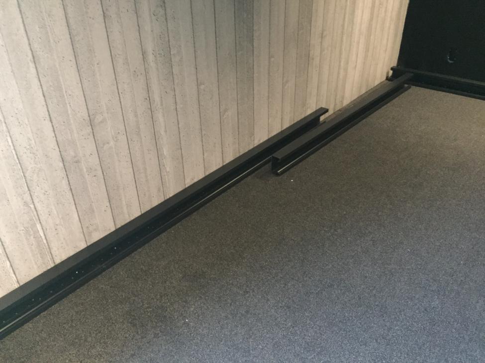

    Litt har jeg nå fått gjort, men mye mindre enn jeg hadde tenkt. Jeg har satt på plass skillevegger inne i plastkanalene for svaktstrømskabler. Jeg har strukket kabler til bakhøyttalere og cat-6 kabler til tv og pc. Jeg har lagt dobbelt opp med kabler til tv og pc i tilfelle man skulle trenge det ved en senere anledning.

    Cat-6 kablene var bare ferdig strukket inne på kino-rommet. I dag har jeg klamret opp 2 stk. tv-kabler frem til fibersentralen som ligger i en bod innforbi kinorommet og klamret/strukket 2 stk. pc-kabler opp i stuen til routeren. Alt av tv/pc kabler er da ferdig lagt og terminert i begge ender. Lokk på kabelkanalene er satt på minus 2 stk. på frontvegg. Jeg trodde jeg hadde to passende kabler frem til hver sub-stack, men jeg hadde bare en. Lokkene der må derfor vente til jeg har fått tak en ekstra kabel.
    I morgen er planen å trekke ny tilførsel til underfordeling i kjelleren og gjøre ferdig sikringsskapet der. Forhåpentligvis er alt som ikke er direkte "hi-fi relatert" ferdig før vi drar vekk noen dager igjen. Min faste svirebror og konsertdeltaker er booket for bærehjelp med påfølgende alkoholholdig inntak neste lørdag. Han bor 13 mil vekk så overnatting er obligatorisk :)

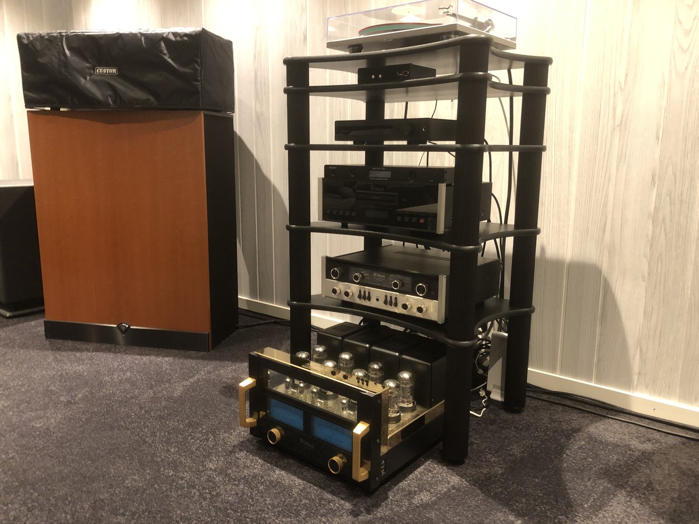

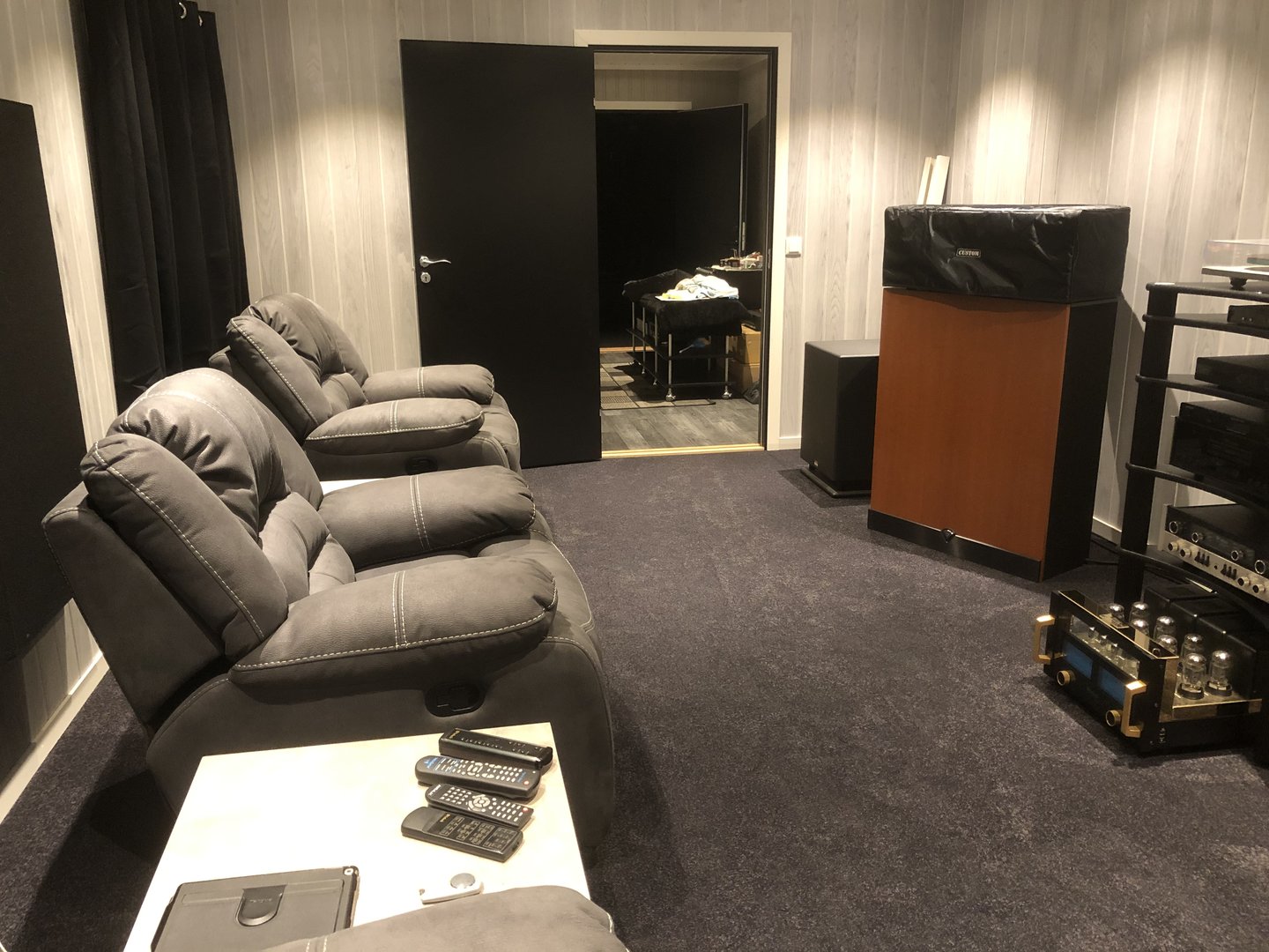

    26.397
    32.287

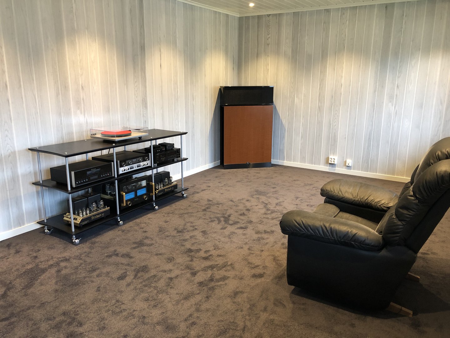

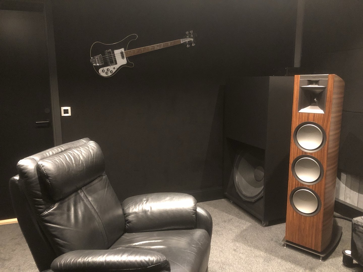

    Du får legge inn et kateter og stå på.. :). Ser lovende ut rommet ditt. Hvilket teppe bruker du på gulvet ? Ikke så imponert over cd-samlingen din.. ;)
    Dolbytor
    12.03.2012
    9.372
    36.483
    Setesdal

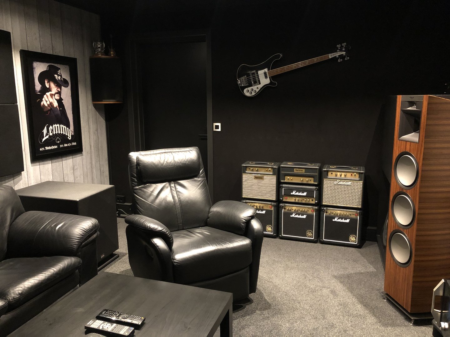

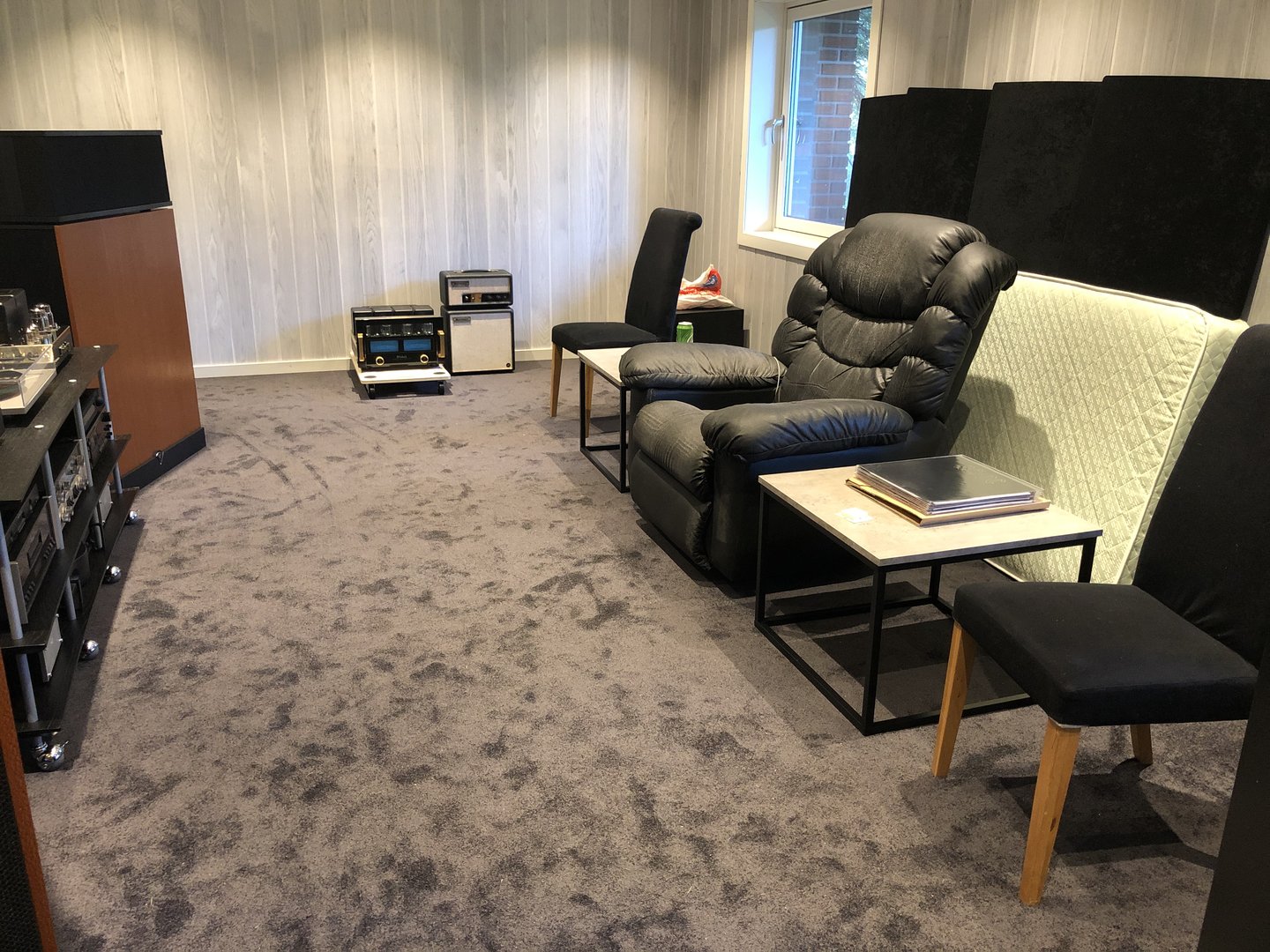

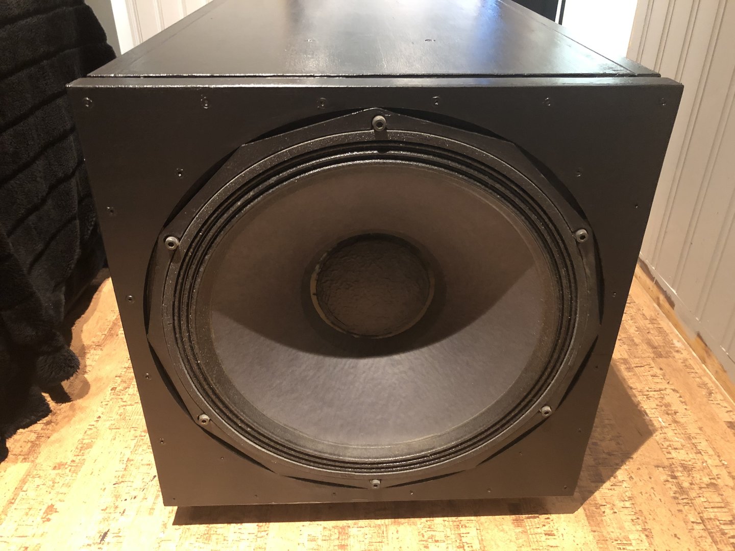

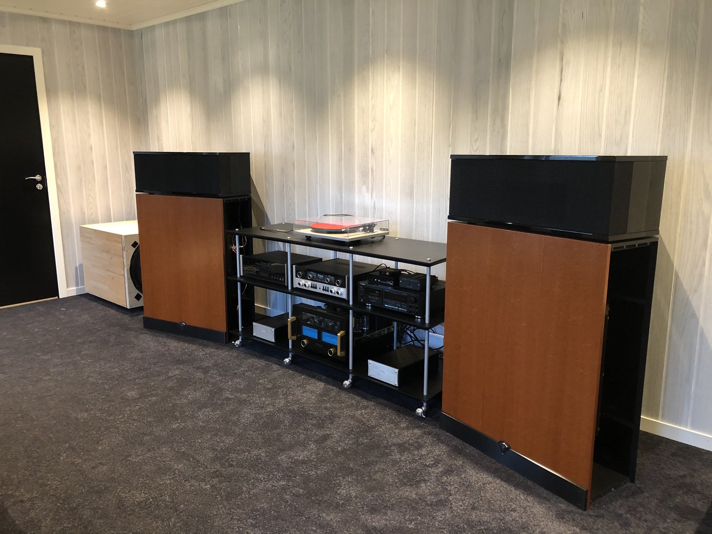

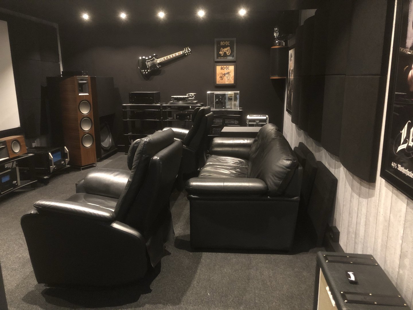

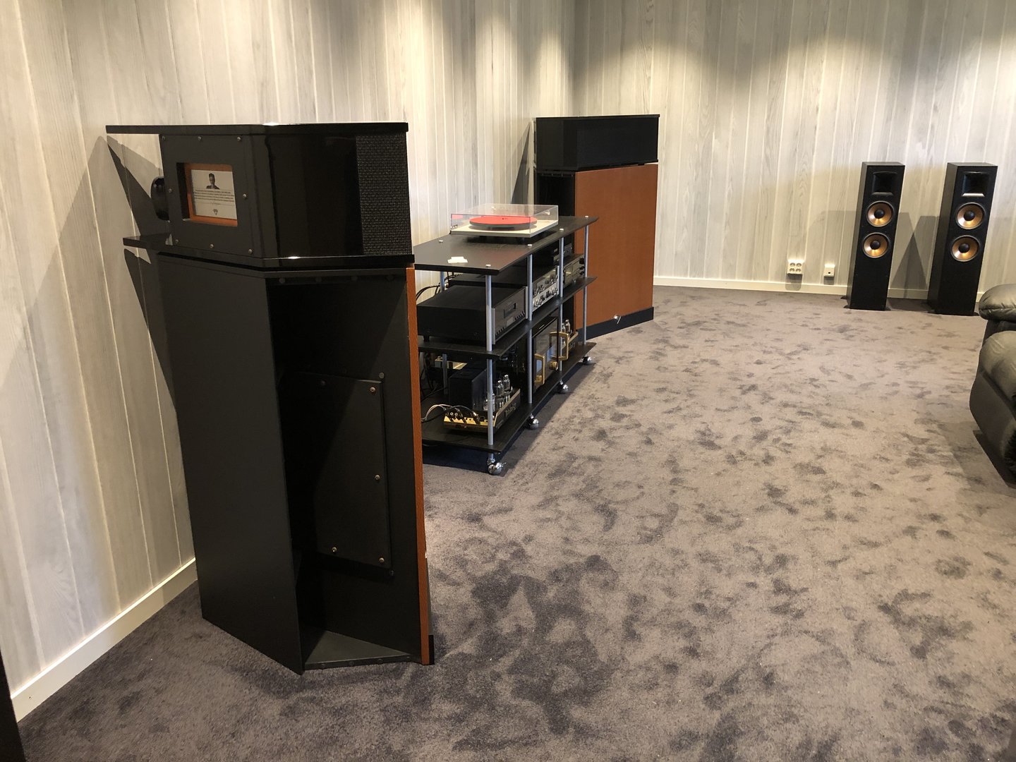

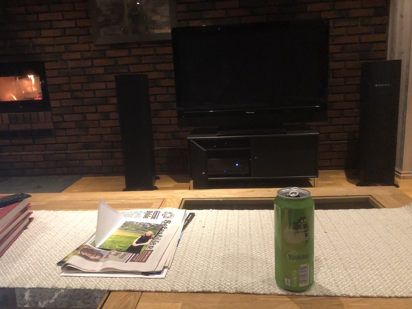

    Her er forøvrig sist jeg hadde "bærehjelp" av min svirebror. I rus og langvarig mangel på bass ble det bært opp en SVS Plus/2 fra kjelleren...
    Dolbytor
    12.03.2012
    9.372
    36.483
    Setesdal
    Jeg husker ikke helt hva teppet heter i farten, men det kan jeg finne ut. Det er ganske mørke grått og endrer litt farge etter lyset. Fargen blir alltid litt feil på bildene syns jeg. Det er kjøpt på Fargerike Corona i Kristiansand
    CD-samlingen på bildet har vel stått der i 15 år minst... Det er på tide med ny stereo-benk for lengst, men den blir av en eller annen grunn aldri prioritert. PS: Jeg har noen flere cd'er enn dette ;)

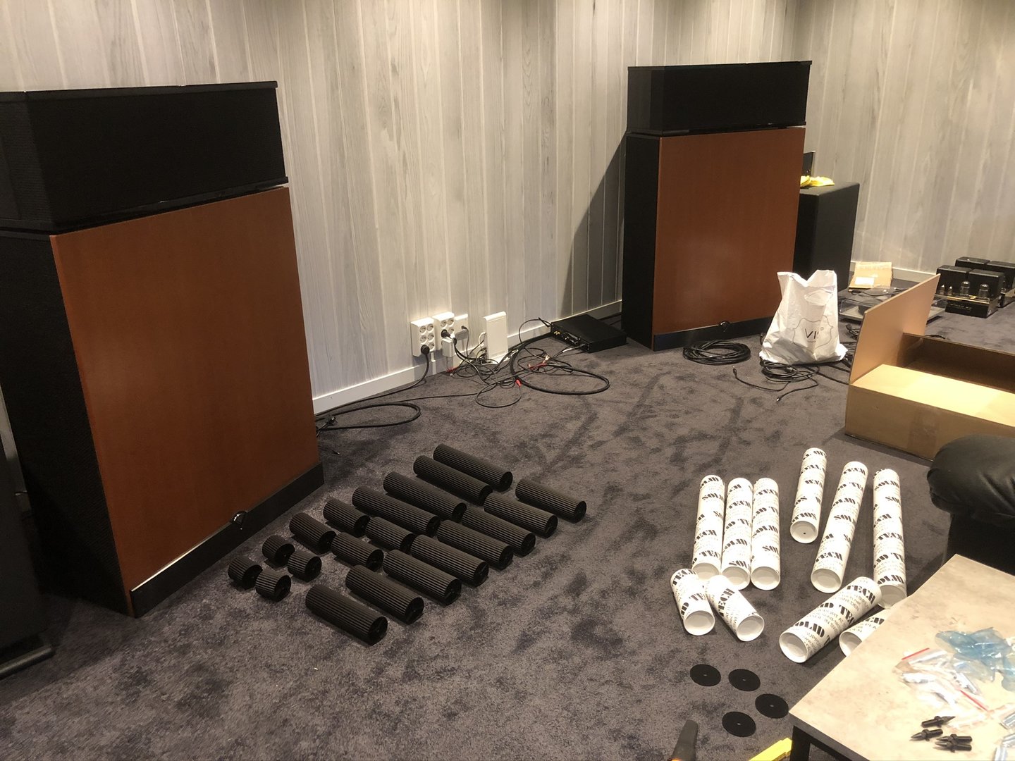

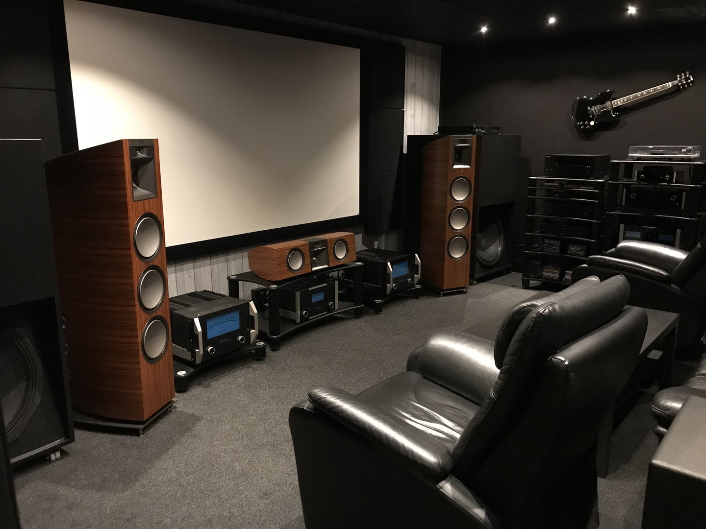

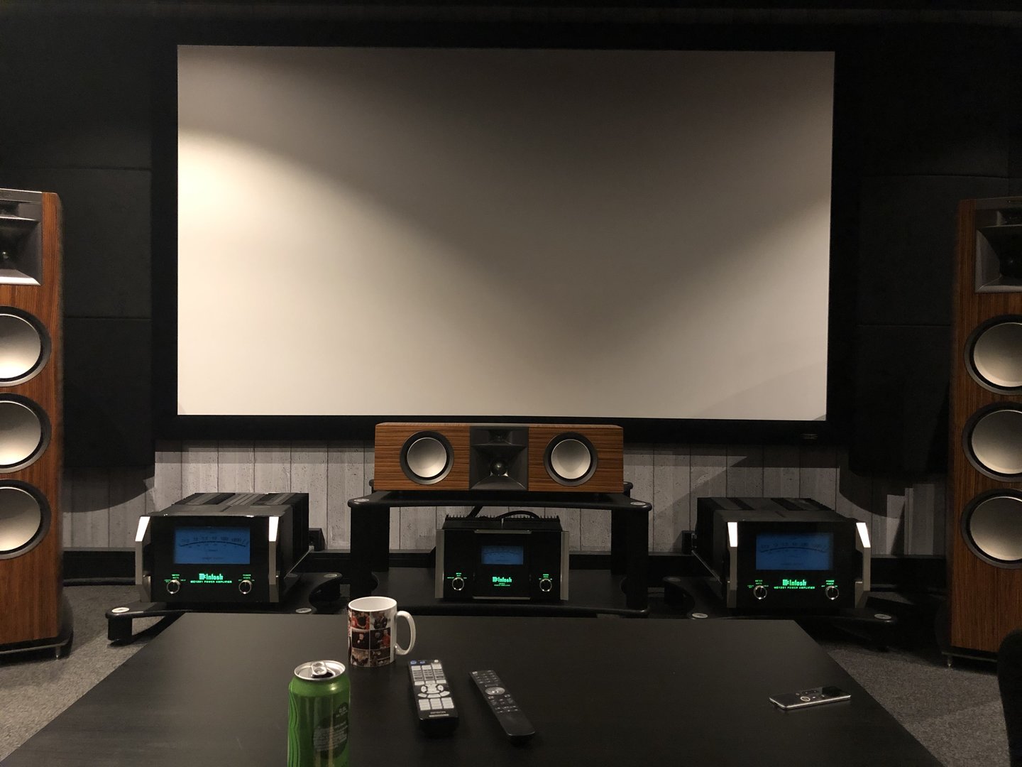

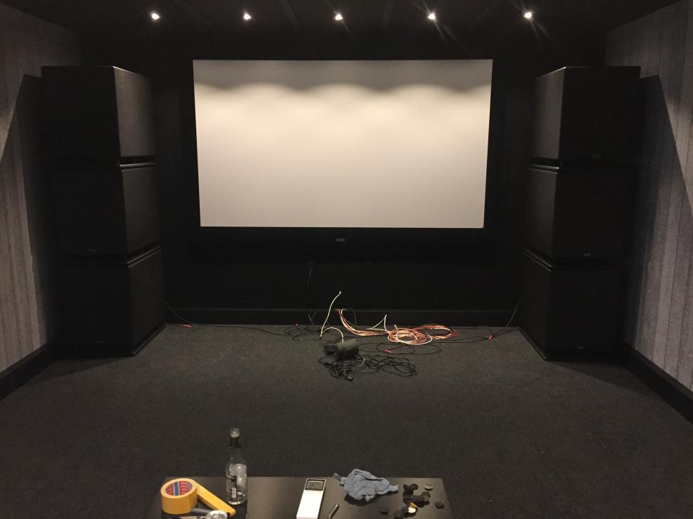

    Da nærmer det seg innflytting. Vi var bortreist noen dager, men jeg fikk kjøpt inn noe småtterier som manglet. Dørhåndtak fant jeg greit i sort, men blindlokk til nøkkelhullet var det verre med. Jeg fant noe på nett etter litt leting så det dukker vel opp ett i posten om et par uker. Jeg kjøpte også en midlertidig rullegardin til vinduet på IKEA. Jeg fant en Bettercables subwoofer kabel på Finn sånn at jeg har to like kabler frem til hver sub-stack. Sikringsskapet er nesten ferdig og varmepumpen ser veldig mye bedre ut når jeg fikk av all den flekkete plasten :)
    Dolbytor
    12.03.2012
    9.372
    36.483
    Setesdal

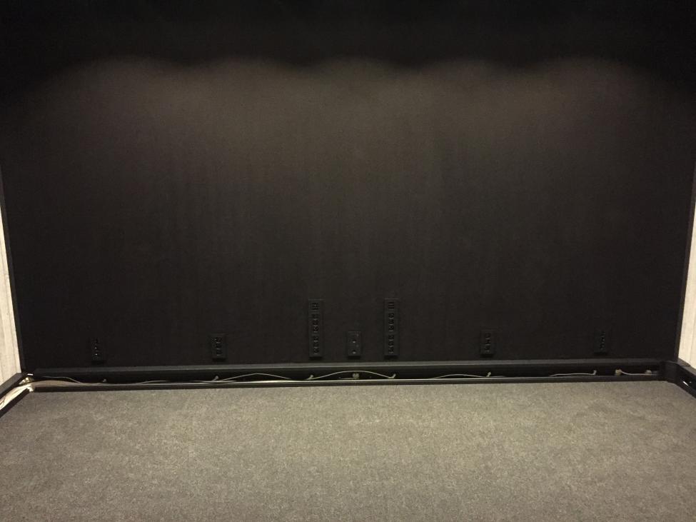

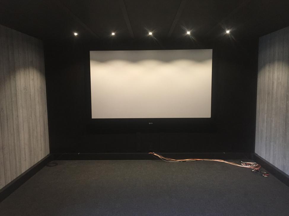

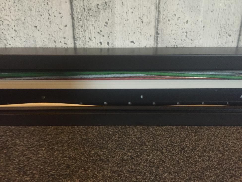

    Fikk et lite steg tilbake i dag da jeg skulle montere opp lerret. Den nedre delen av rammen er ikke pen med flere skrammer i filten. Leverandør ble kontaktet og lerret ble uansett montert opp, så får vi se hvordan det går.
    Projektor ble også montert opp og en Altibox dekoder tilkoblet for å teste bildet. Lyd har jeg ikke enda, men det blir det forhåpentligvis en endring på i morgen. Tok et par screenshots fra NRK :)

    Har samme problemet med Ramma.
