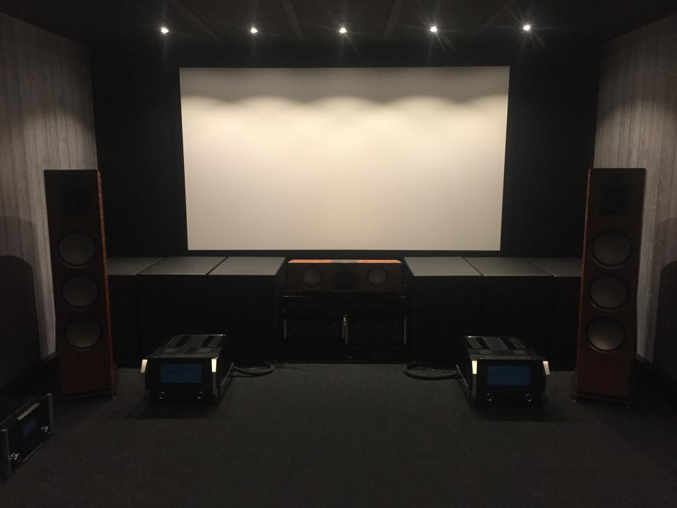

    Jeg har en MC252 til stående som i utgangspunktet er beregnet til surround back kanalene. Den kan brokobles, så planen er å kjøre en på hver surround kanal hvis jeg ikke går for surround back. Plassen er det litt verre med for da må MC501 inn i racket. Jeg tror nok det skal gå, men trangt blir det...
    Dolbytor
    12.03.2012
    9.158
    35.185
    Setesdal
    I går fikk jeg koblet opp Klipsch SB-2 som midlertidige bakhøyttalere. Det er 2 små bokhyllehøyttalere som bare er plassert på gulvet i hvert sitt hjørne med elementene pekende mot hverandre. Etter litt småjusteringer på fase til subbene via SMS-1 var det klart for første runde med Audyssey auto-kalibrering. Det ble en skikkelig nedtur. Jeg kjørte bare 3 målinger, en i hver sitteplass i 3-seteren. Lyden skapte et slags ekko i ørene og var rett og slett ubehagelig å høre på. I tillegg så havner mesteparten av bassen i hjørnene bak, og ikke i sitteplass eller nærme bakvegg. Jeg hadde i utgangspunktet stor tro på at en stack i hvert hjørne foran skulle fylle rommet litt jevnere med bass, men den gang ei. Dette var litt sent i går kveld så jeg prøvde ikke på noen flere målinger eller "tweaks"...
    Nå skal det sies at jeg nesten ikke har justert noe som helst, så dette blir kanskje som å rope "ulv" før man har sett den. Jeg er uansett litt småbekymret for bassen. Jeg ser for meg at man i verste fall må flytte på subbene og det innbefatter ommøblering av hele frontveggen. Lyden var jeg mer forberedt på at ikke var bra, men ble likevel overasket over at det ble dårligere etter rom-korreksjon. Jeg må nok starte med subbene og gå litt grundigere til verks der. Jeg får børste støv av Radio Shack'en og starte med litt enkle og grunnleggende målinger.

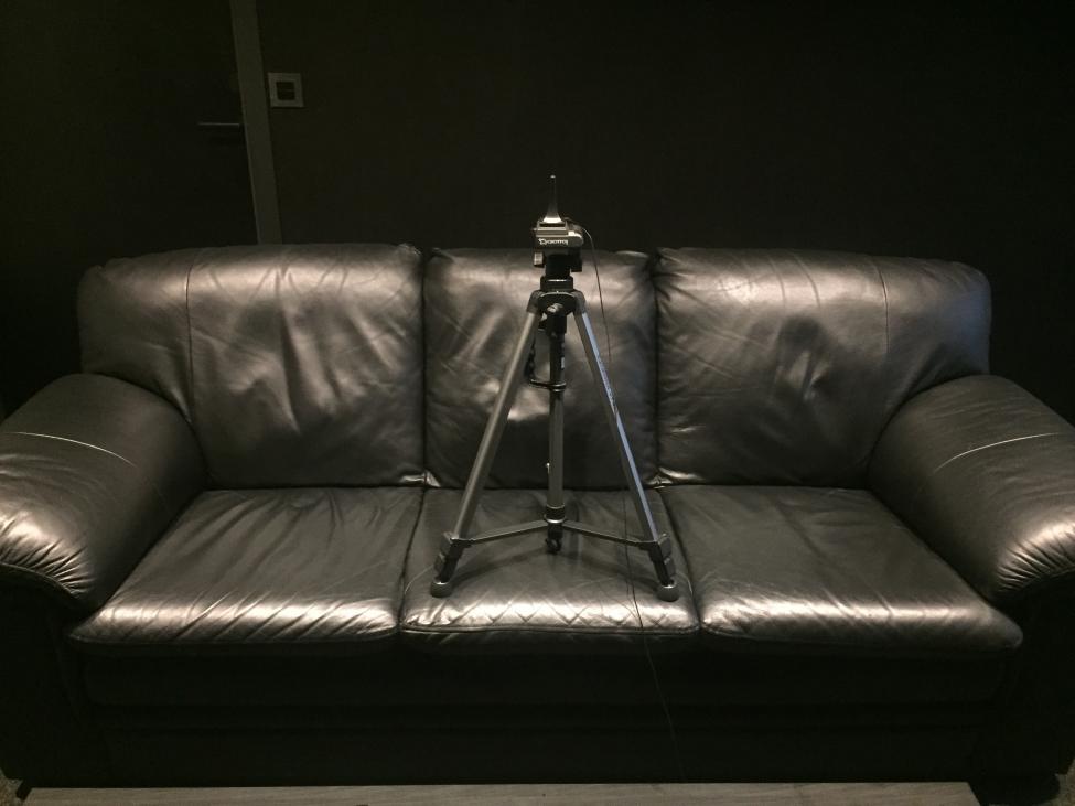

    Her er forøvrig sofa og måleutstyret. Mikrofonen er litt over ørehøyde, nærmere toppen av hodet. Jeg regner ikke med at det har så mye å si? For en lengre person ville det jo passet akkurat...:rolleyes:

    Skinn... Dekk til sodaryggen med er pledd.

    Jeg regnet med at jeg fikk beskjed om å kjøpe ny sofa i stoff, så jeg visste ikke om jeg burde legge ut bildet....;)

    Trenger ikke å kjøpe ny sofa. Skjønner godt de som vil ja skinn. Mye lettere å holde rent feks. Det viktigste er at den har lav rygg. Noe det ser ut til at den har.
    Ta et tykkt pledd og legg over ryggen på sofaen. Ivertfall når du kalibrerer med Audessy. Dette vil hindre en god del kanselleringer oppover i frekvens. Slik at målingene og korresjon vil bli mer riktig. Om du lar pleddene ligge der. I andre og tredje setet under " jeg er alene og koser meg modus" så gjør de ikke noen skader.
    Dess tykkere pledd jo bedre. Prov ivertfall.

    Enig med Retep, legg et pledd i sofaen. Jeg får jevnest respons med fleecepledd, 8x12_TOM bruker saueskinn har jeg lest. Jeg har best erfaring med å gjøre alle målingene innenfor en kube på ca 30x30x30cm med min Denon AVR2310.

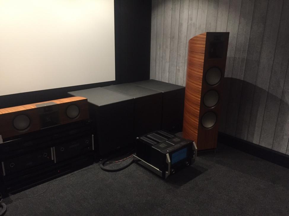

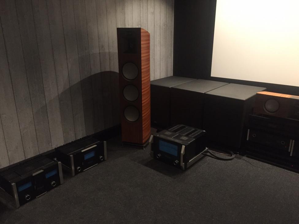

    Nå har jeg plassert alle subbene på gulvet. Selv om jeg kanskje høres ut som en fjortis nå, så ble det visuelt en stor nedtur. Jeg var veldig fornøyd med hvordan det så ut, men det hjelper ikke hvis lyden er dårlig. Når jeg nå fyrte opp subbene så var det nesten likt, altså nesten all bassen havnet i hjørnene bak. Når jeg slo av subbene i hjørnene ble det annerledes og det var i grunnen det jeg mistenkte. Jeg mister selvfølgelig en del nivå i forhold til stackingen, men nå er bassen jevnere i sitteposisjon og mot bakvegg.
    Bassen mangler mye kalibrering bevares, men nå føler jeg mer at det er noe å bygge på. Jeg kommer foreløpig til å satse på 4 foran og ingen i hjørnene. Det blir da å sette monoblokkene i hjørnene og kanskje flytte frontene litt lenger bak. Sånn ser det ut nå.

    Jeg har også subbene plassert på linje mot gulvet. Mangler ikke dypbass og trøkk for å si det slik.
    Litt rot på bildene men...
