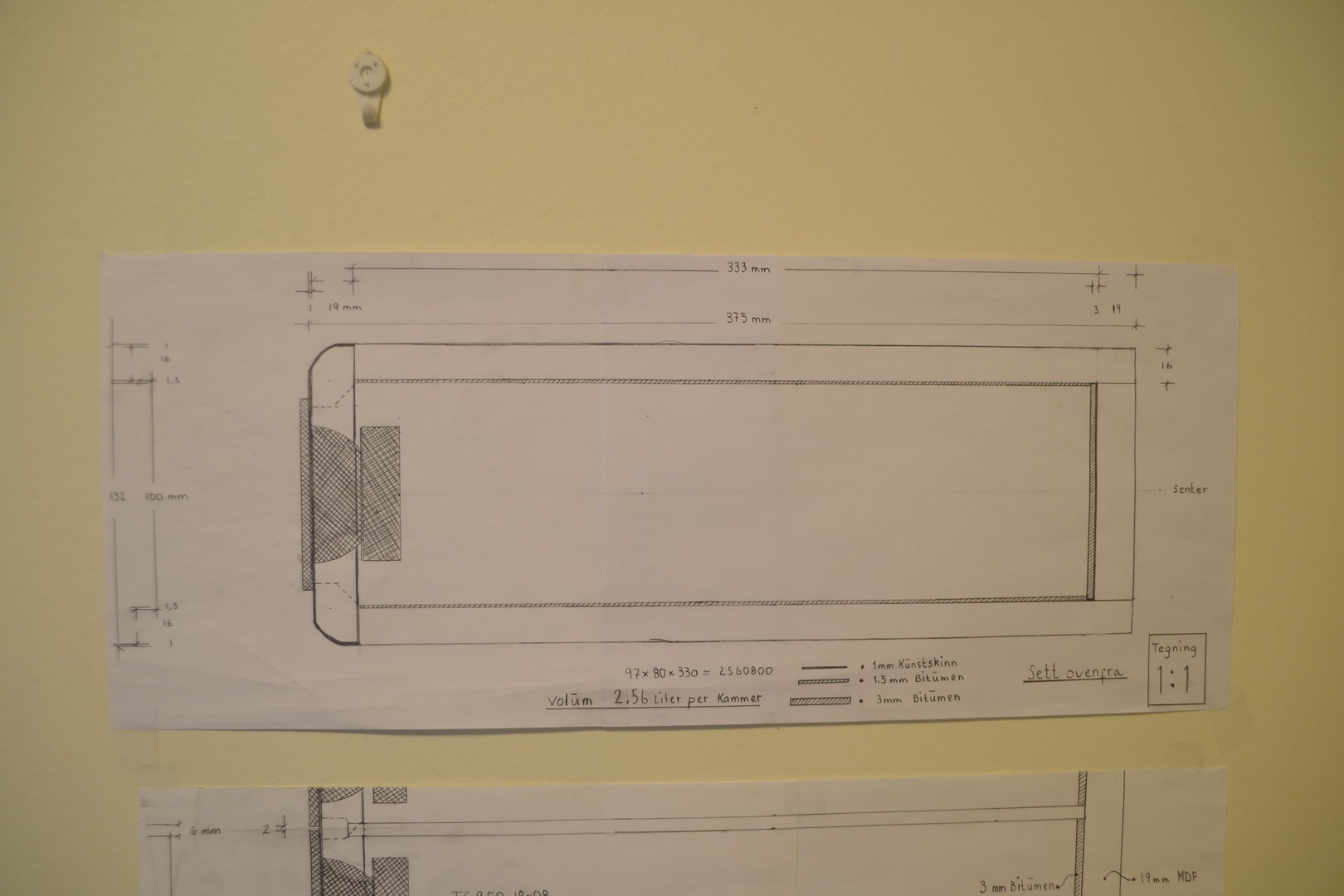

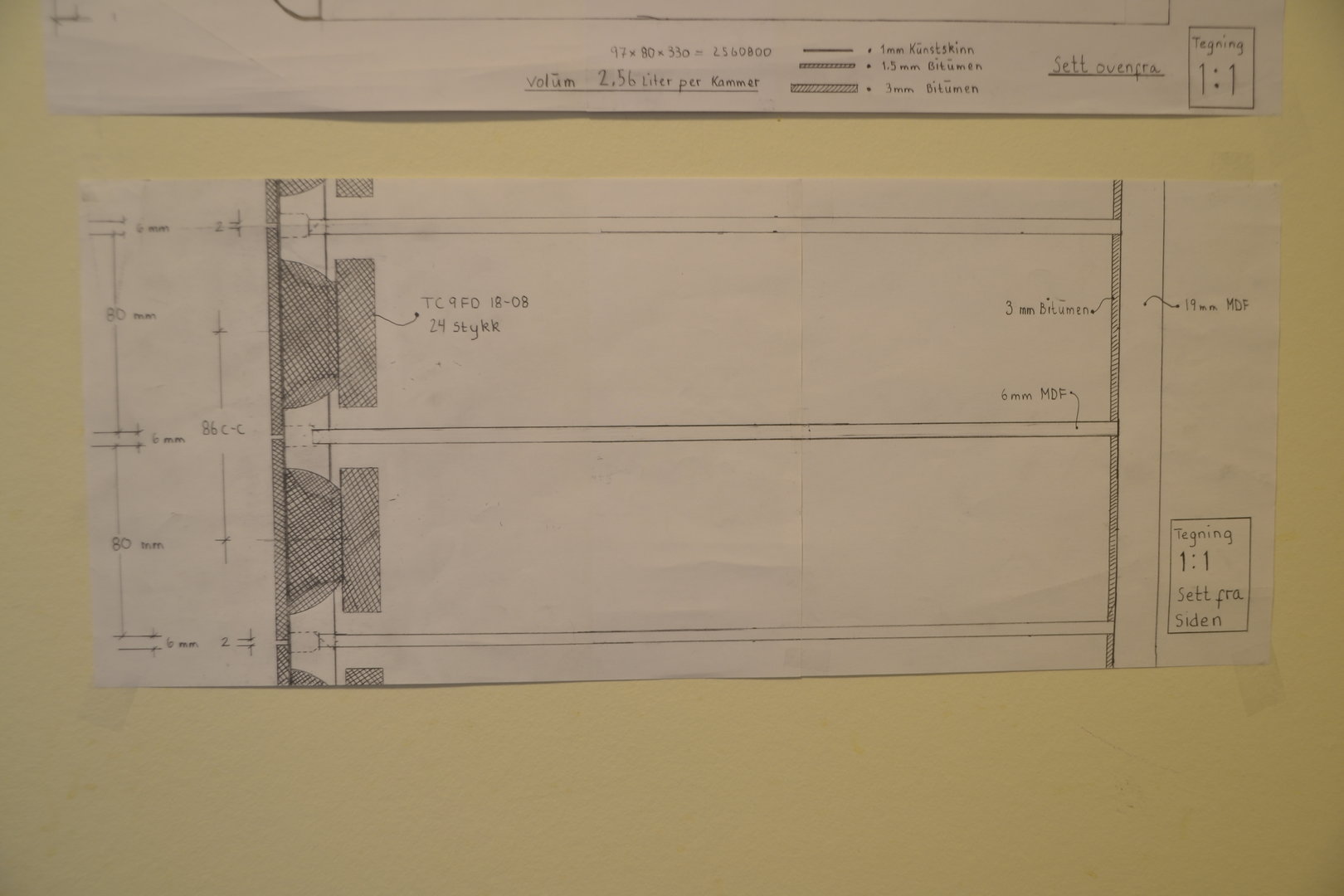

Da det er flere som holder på å bygge Line Array med samme element som meg, og har korrespondert med på personlig mail her inne kan jeg like godt legge opp bilde av mine tegninger.
Da jeg nå får de cnc frest og ikke skal borre 78 mm. hull for hånd, har jeg gått ned fra 86 mm. til 85 mm center til center mellom elementene.
MarkusH
Du kan jo gjøre litt endringer i "center-posisjon" (mellom høyttalerne) og ha to subber der da. En sub til musikk har jeg aldri hørt spille bra, det tror jeg blir vanskelig.
