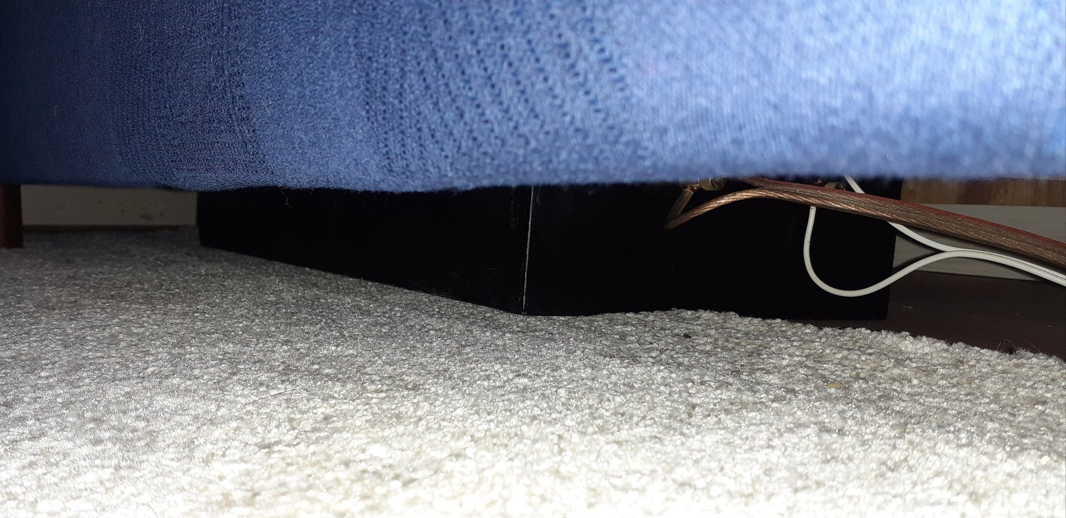

    Junior har flyttet i ny leilighet og han har en slik benk. 65 tommeren skal henges på veggen over.
    Hva kan bygges oppå her mon tro?

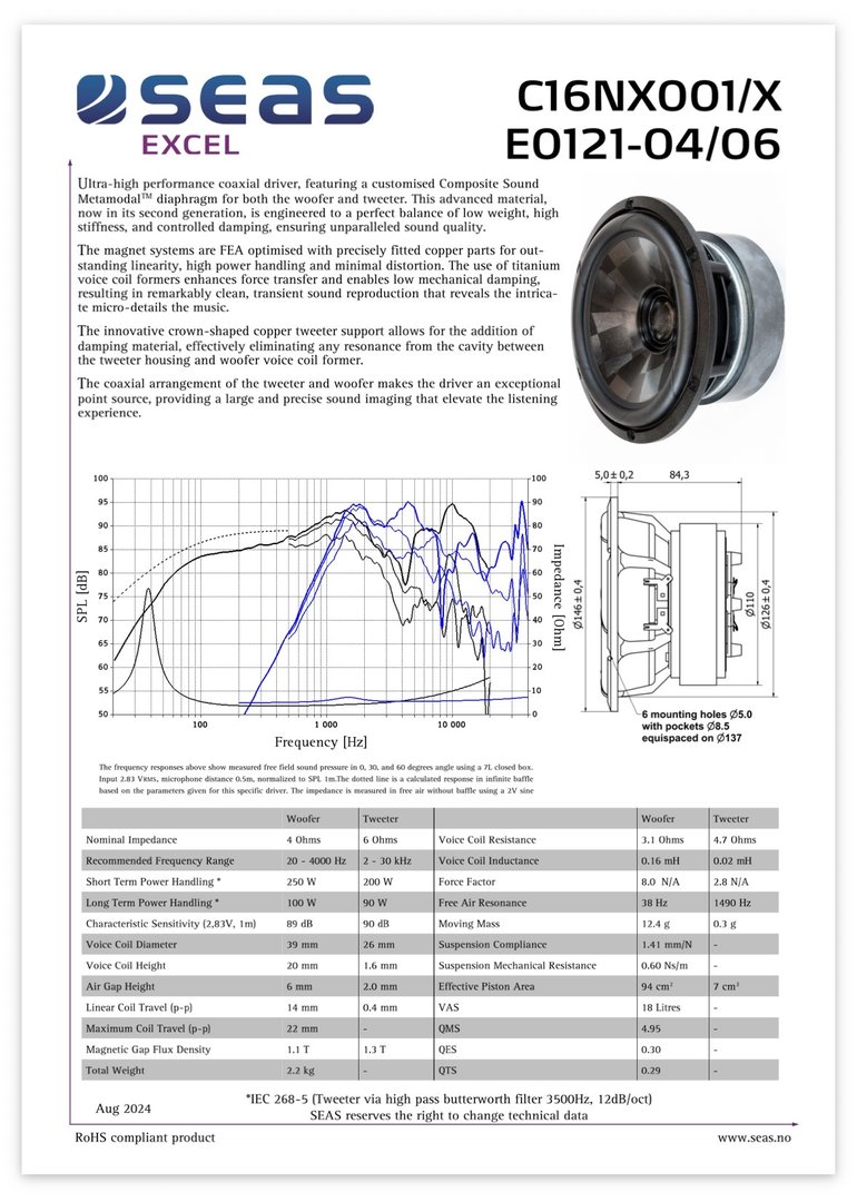

    Jeg har liggende Seas TPCD 6 tommer coax og kan f eks lage litt for stort kabinett med bassrefleks, undertune bassportene litt og fixe høypass og PEQ med EQ?

    Har jo disse og alle delefilterkomponentene liggende.
    Vår, delvis destruktive, venn sier:
    Ja — faktisk mer realistisk enn W4-1879-prosjektet, etter min mening.
    De koaksene fra SEAS⁠ passer overraskende godt til akkurat en flat on-wall TV-høyttaler.
    SEAS sin C16NX001/X (E0121-04/06) har flere fordeler her:
    • ekte punktkilde (bra til TV/dialog)
    • bred spredning
    • mer membranareal enn 4” fulltone
    • bedre dynamikk
    • mindre behov for «triks» som kvartbølge
    • passivt filter mulig uten DSP
    Og viktigst: on-wall løser baffle step-problemet gratis.
    Volumregnestykket ditt ser faktisk bra ut
    144 × 25 × 10 cm brutto:
    Grov netto etter vegger og avstiving:
    ca 24–27 liter totalt.
    Delt i stereo:
    12–13 liter per kanal netto.
    Det er nesten ideelt for en aperiodisk/akustisk ventilert løsning.
    Jeg ville IKKE laget bassrefleks
    På vegg + grunt kabinett + TV-bruk:
    Bassrefleks gir fort:
    • litt pukkel i øvre bass
    • portresonanser
    • mindre presis dialog
    • mer «kasse»
    Aperiodisk er mer elegant her.
    Hvorfor akustisk ventil fungerer godt
    Med disse koaksene får du noe mellom:
    lukket + bassrefleks
    Du får:
    • lavere system-Q
    • strammere bass
    • mindre plasseringkritisk
    • bedre overgang mot vegg
    • mindre risiko uten DSP
    Litt som gamle Dynaco/ScanSpeak/SEAS-ideer.
    For TV/musikk tror jeg det blir veldig riktig.
    Min anbefalte geometri
    Ytre:
    144 × 25 × 10 cm
    Intern oppdeling:
    • venstre kammer ~68 cm
    • midtvegg
    • høyre kammer ~68 cm
    Driverplassering:
    ca 22–25 cm fra ytterkantene
    Ikke helt i midten av hvert kammer — det hjelper diffraksjon.
    Netto volum pr kanal:
    11–13 liter.
    Akustisk ventil
    Jeg ville startet med:
    • én resistiv ventil pr kanal
    • nederst bak eller underside
    • totalt åpningsareal omtrent 40–70 cm²
    • tett filt / retikulert skum / resistiv matte
    Mer som «kontrollert lekkasje» enn port.
    Tenk Variovent, ikke bassrefleks.
    Den store fordelen med coax her
    Siden du vil bruke en enkel analog forsterker, er dette mye mer elegant.
    Du kan lage:
    • passivt delefilter
    • én stereo-forsterker
    • null DSP
    • null aktiv deling
    og fortsatt få:
    • god dialog
    • ekte stereo
    • sammenhengende lydbilde
    Det blir mer «ordentlig hi-fi under TV» enn soundbar.
    Ett forbehold
    144 cm bredde betyr stor avstand mellom kanalene.
    Bra for stereo på musikk.
    Men ved kort TV-avstand (<2,5 m) kan dialog trekke litt ut til sidene.
    Det kan løses ved å trekke koaksene litt inn fra endene (f.eks. 24–28 cm inn).
    Det jeg oppriktig tror
    Hvis målet er:
    «best mulig flat TV-høyttaler uten DSP»
    så tror jeg faktisk SEAS-koaksene + aperiodisk ventil er en bedre løsning enn Tang Band fulltone + kvartbølge.
    Mindre eksperiment, høyere sannsynlighet for at det bare låter riktig første gang.
    Og med dine høyttalerinteresser tror jeg du hadde likt uttrykket: litt BBC-monitor møter moderne on-wall.

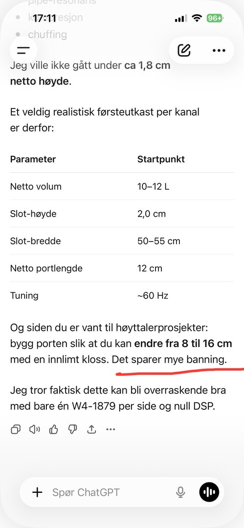

    Er det en ting ChatGPT er god på så er det linjeskift. Det skal hun ha 👍🏻
    Jeg skriver hun fordi jeg er vant til å bli fortalt hva jeg skal gjøre av GPSn som også er hunkjønn, og …….. ehhh… 🤭

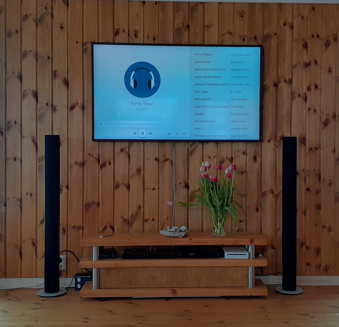

    Enig at tv henger høyt, men det er en Samsung Frame som vi har et bilde på når vi ikke bruker den. Vi sitter også ganske langt unna, så det går helt fint med nakken :giggle:
