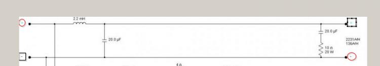

    i diagrammet du poster i #37, så angir man ikke farge, kun polariteten. + og -
    diagrammet kjenner ingen farger, men hvis trådstarter har antatt sort inn er negativ og rød inn er positiv, så vil diagram og fargekoder forholde seg slik.
    fordi rød på 2226 eller 2231 har negativ polaritet, altså vil den røde terminalen på disse driverne forutsette negativ polaritet inn.
    når høyttalerne er koblet opp, så skal basselementet bevege seg ut, men det vil de ikke gjøre, hvis han kobler sort inn til sort på 2226, da vil de suges inn.
    da blir det
    Sort bak på kassa skal til 2231 rød
    Sort bak på kassa skal til 2420 rød (forutsetter at 2420 har negativ polaritet, men usikker).
    da blir det
    Sort bak på kassa skal til 2405 sort

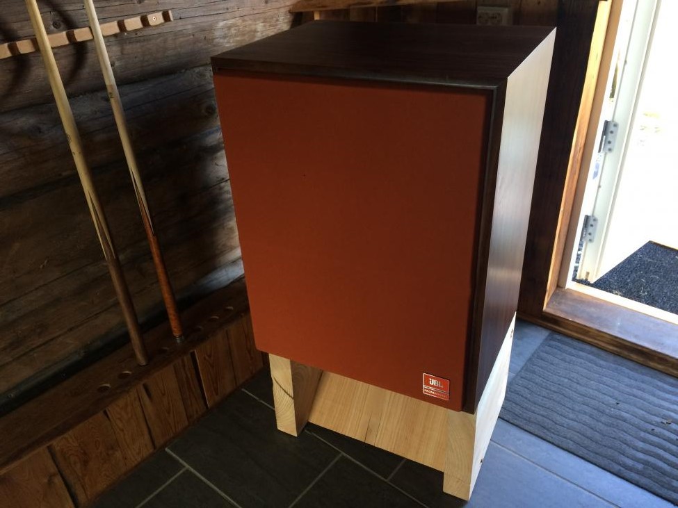

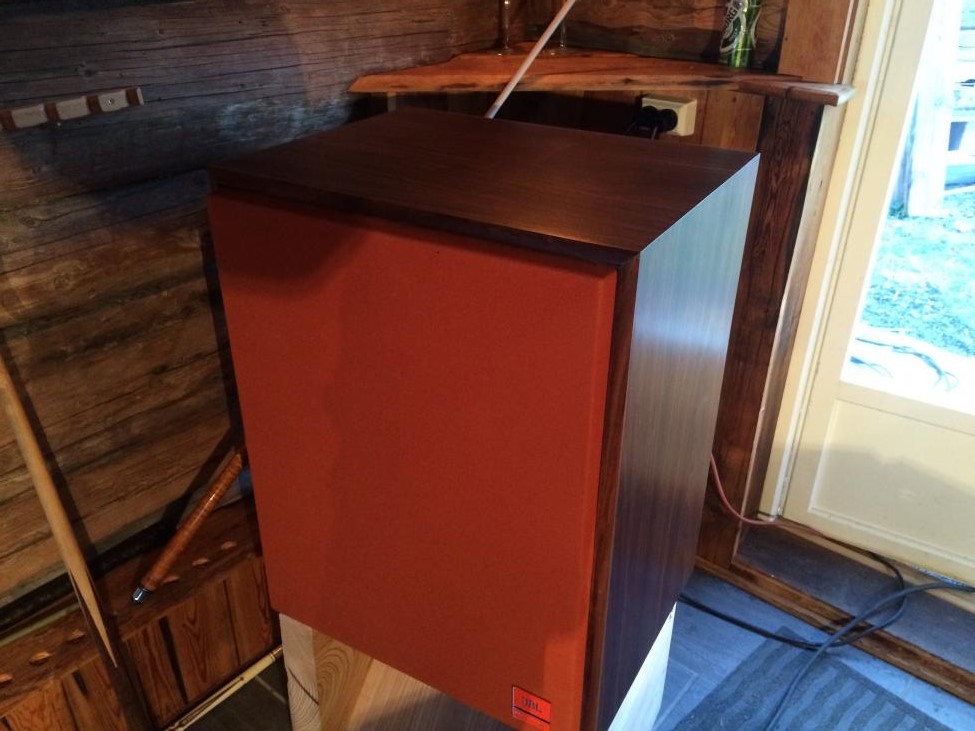

    Hei! jeg har tatt noen flere bilder, prøver å legge dem ut oppned denne gangen;) Jeg har i tillegg til de finnish produktene det er tatt bilder av brukt kinesisk tung-oil i bunn. Det skrives mye rart om biltemas tung oil men jeg og mange andre liker den siden den er såpass tynn og trekkes godt inn som dybde sjikt. saicos hardolje (matt) er lagt i 5 tynne strøk (dras ikke av, er selvherdene), i saicos har jeg blandet litt junkers valnøtt olje (ca 1.5 dl pr 2.5l saicos hardolje). Jeg skal nå etterhver legge ett til to strøk med hardolje (uten farge) for å fylle totalt.
    Filtrene er orginale, jeg bygget egentlig disse for å eksperimentere litt i filtrene. Har egentlig lyst til å prøve Nelson pass filtre eller noe annet spennende. jeg har et sett med veldig fine l300 som jeg ikke har villet gjort noe med. Skal derfor prøve/feile litt med disse før jeg evt gjør noe endringer i filtrene på l300.
    Jeg er veldig veldig åpen for tips rundt filtre på l300/4333. Jeg har kun spilt på l300 noen få timer før jeg satte dem bort, de låt ikke sånn jeg tror de potensielt kan.

    får legge ut litt oppned bilder ifra bula der 4333 nå står. det var noe spørsmål ang foilcal her, dette er på langt nær orginale. kjøpte dem ifra italieneren som har hatt mue slikt på ebay den siste tiden. de er IKKE bra. veldig tynn film, og totalt feil farge på bla jbl logoen... jeg var nødt til å lime dem på en aluplate 0.2mm og ta opp hull, rense kanter osv. skal finne noe bedre med tiden
    andro77
    21.09.2010
    61
    26
    Herregud... oppned uansett hvilke retning jeg legger inn. beklager!

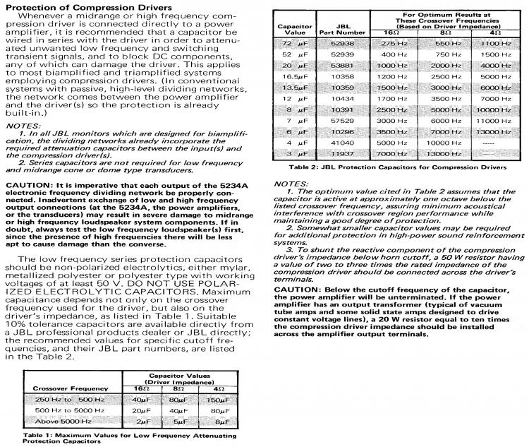

    -4stk effektforsterkere, totalt 8 kanaler.
    -Beskyttelses kondensatorer på kompresjonsdriver og diskant, beskytter driverne om du trykker feil i DSP.
    Alternativ dsp er gjerne Audiolense (pc basert) eller GroundSound DCN 28.

    Det høres ikke helt kokos ut for meg :)
    Med aktiv deling har det ikke så mye å si om det er 8 eller 16ohm.
    Litt forskjell i følsomhet bare. Litt annen verdi på beskyttelses kondensator.
    Ved passiv deling har det mye å si, hele filteret må forandres om en forandrer motstand på membran.
    Har selv lekt litt med 2410 med Radian membraner, låter smooth. 2410 er mye lik 2420, men 2420 er vel litt kraftigere.
    Her er en oversikt over beskyttelseskondis:

    Årsak til at jeg spurte om røramp er det som står under "Caution" på oversikten jeg la ut.
    Med beskyttelses kondis så bør en belaste utgangen på forsterker med en motstand.
    Trenger ikke slik motstand med transistorforsterker.
    Ellers er det vel bare benytte forsterkere slik du liker det. Det finner du ut av.
    Forsterker med lav støy og gjerne ikke for mye gain kan være en anbefaling til kompresjonsdriver og diskant.
    Beskyttelseskondis:
    Gjerne 33uF på 2420 når du har 8ohm membran.
    3,3uF på 2405 diskantene.
    Du vil sansynligvis ende opp med deling en plass mellom 1000 og 1800hz mellom 15" bass og 2420.
    Mellom 2420 og 2405 deling mellom 7khz og 10khz en eller annen plass.
