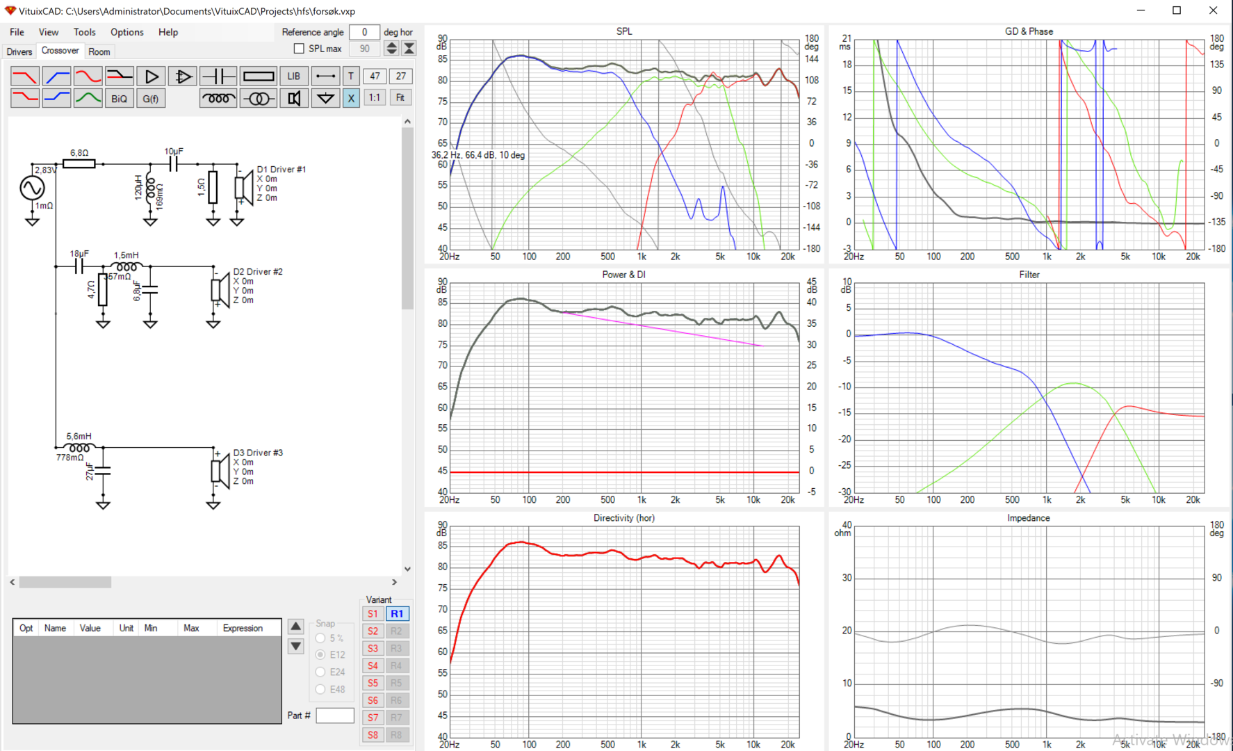

    jeg havner på ca 12w ved 50w på den motstanden du siktet til

    Blir ikke helt klok på denne. Veldig uryddig i responsen. Skal se litt på det ikveld om jeg får tid. Hvordan er responsen til diskant litt off-axis?

    Fort og gale. En for en relativ jevn men veldig lav impedansrespons. Relativt enkelt filter. Noe nedadgående frekvensgang som er ørevennlig. Ganske fin overlapp mellom elementene. Litt (sannsynligvis ikke hørbar) faseforskyvning mellom 1.5k og oppover. Dette er nærmest teoretiske tilnærminger. Det kan se ganske anderledes ut når de kommer i kassene dine. Du burde tatt noe noen målinger når du får montert.
    Vis vedlegget 659009
    Hvordan blir det med så lav impedans ?
    Den er vel nede på 2 Ohm ?

    Estimert men ca 3ohm fra 10k og opp, men relativt jevn respons sånn sett.
    Mistenkte noe feil i den frd fila du hadda ja.

    føler den sitter her ?
    eller ser impedansen helt på tryne ut ?

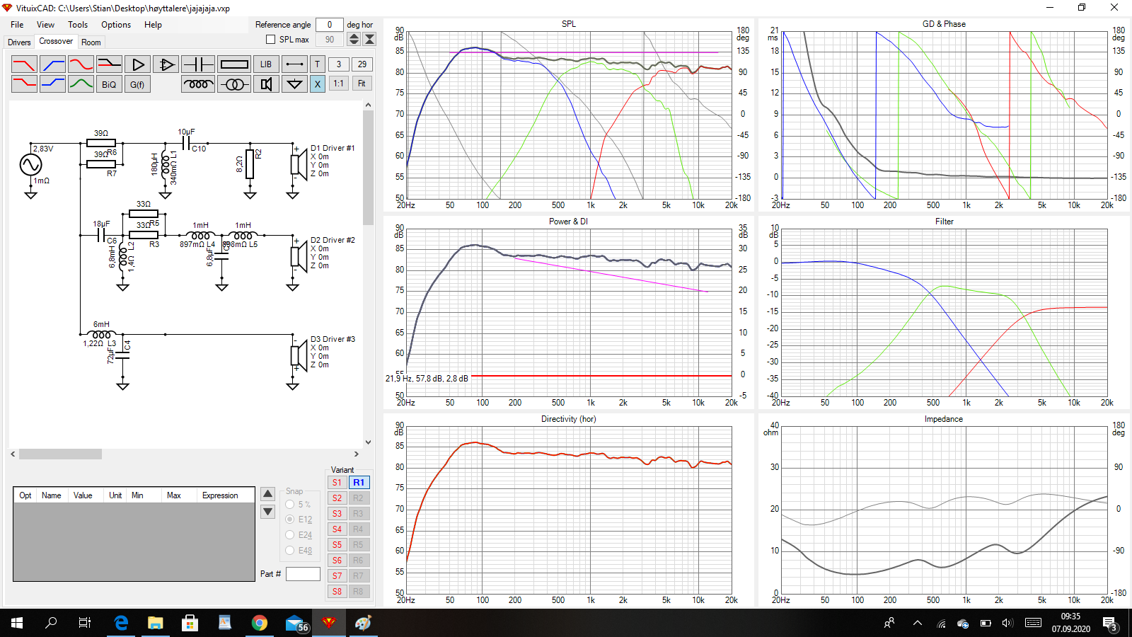

    Hvor godt stemmer denne filter software mot virkeligheten?
    Mange komponenter som må prøves ut hvis det viser seg at dette kun er veiledende.
    Er nok bare veiledende, høyttaleren må måles og justeres etter alt er satt sammen.
    Det avhenger helt av kvaliteten på målingene. Under de gitte forutsetningene som målingene er gjort så er gyldigheten for slike simuleringer ekstremt god.

    I det siste delefilterforslaget i tråden, så er det to motstand på 39 ohm i parallell til diskanten. Er vel slik at det tilsvarer 19.5 ohm. Det er kanskje ikke kjempebra for å holde lyden ren fra diskanten, med motstand i parallell. Men standardverdi, 18 og 22, kanskje det kan fungere på en måte. Ser ut til at det blir bra kabinetter.

    Det gjør ingen ting at impedansen øker.
    Man kan også fint bruke motstander i parallell. Den samlede termiske støyen skal være den samme for motstander i parallell, motstander i serie og enkeltstående motstander da den også henger sammen med strømstyrken og spenningen over motstandene.
    Det kan være lurt å simulere/regne ut hvor mye strøm det går i hver enkelt motstand. Dersom man har en spenningsdeler bestående av 2 motstander i parallell, og disse er koblet i serie med en enkelt motstand, så hentes signalet ut til diskanten i midtpunktet kan det være en smart kobling. Siden diskanten også skal ha strøm kan det tenkes at det går omtrent samme strøm i de tre motstandene. Da blir de også omtrent like varme og da vil de endre verdi omtrent like mye som følge av varme.
    Takker for tilbakemelding, jeg har brukt simuleringsverkøy i Cad for å se antal watt som går i alle motstander og det ser veldig bra ut i forhold til alle motstander
