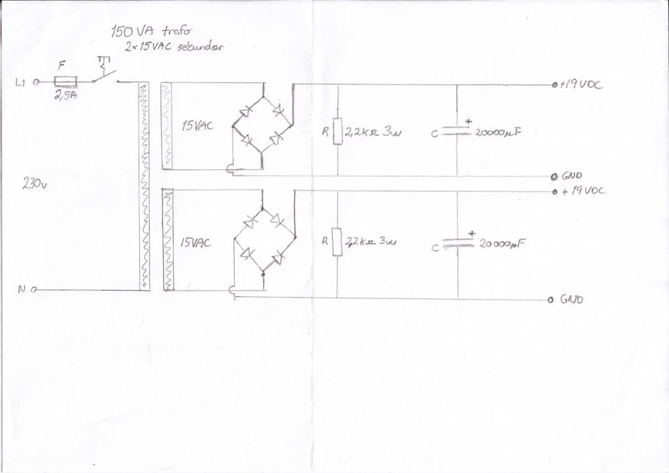

    Her er absolutt minimum PSU til ACA som fikk anbefalt fra diyaudio.
    Selv ville jeg hatt minst 200VA trafo og litt større kondisbank.
    CRC er ikke å forakte, da blir det mindre rippel :)
    2,2k motstander tror jeg er bare for å lade ut kondiser når en skrur av.
    Lurer på om jeg bare la inn 10kohm der da jeg ikke hadde 2k2 3w.
    Uten noen form for softstart må du sikkert opp i 5A sikring før trafo.

    Siden det står 160va 15v i kabinettet så blir jeg til å prøve der først ,men vurderer eventuelt å kanskje bruke større trafo med høyere volt og va +regulator.
    160VA skal gå helt fint slik du fikk korta tilsendt :)
    Regelen er trafo VA ca 2-2,5 ganger effekt den drar ved tomgang:
    Nødvendig trafo = 2x Id x U x2 = 2 x 1,7 x 19 x2 = 129,2VA -> 160VA er nok :)

    Ikke mye med 3,3w men spiller mye bedre en man skulle tro.
    Ikke sikker på om det philips multimeteret måler v rms,var tom for støm på fluken som måler v rms.
    Får gi et pip om du engang trenger de kortene...

    Da fikk jeg prøvd aca med nye koniser fra et gammelt tandberg lager:)
    Ble et godt løft i lydbildet og melomtonen er utrolig mye bedre,fremdeles noe kornete diskant,men mye bedre en det var.
    Men sammenlignet med det meste på elkjøp så er jo aca utrolig mye for pengene...

    Knall! :)
    Jeg testet den aldri fullrange, brukte den kun på fulltoner i toveis oppsett.
    Du hører nok litt bedre hva som skjer i toppen med Klipsch enn hva jeg gjorde på fulltonene...
    Den banker nok mye fra elkjøp ja ;)
    Klarer den spille rockehøyt eller blir den fort tungpustet?

    Ja hører fort om det er noe grums i toppen med klipsch,klarer faktisk å spille ganske høyt uten at en hører forvregning,men mistenker den gir en del mer i spissene,så på scopet at den gav en del mer noen ms før den begynnte å klippe...
    Synes aca egner seg godt til fullrange.
    Kunne jo feks kjørt den på 24v å fått mer effekt men føler ikke jeg trenger det,ved fest så pleier jeg å bruke en annen forsterker.
    Men ved festligheter så pleier jo det bli ganske høyt.

    Bra den faller i smak :)
    tror ikke 24v gir noe spesielt mer effekt, kanskje litt..
    Men den låter nok muligens enda bedre.
    På fest er ikke en megawatt nok en gang ;)
    Bra kondis gjorde den bedre! Det er noe jeg må prøve selv også!
