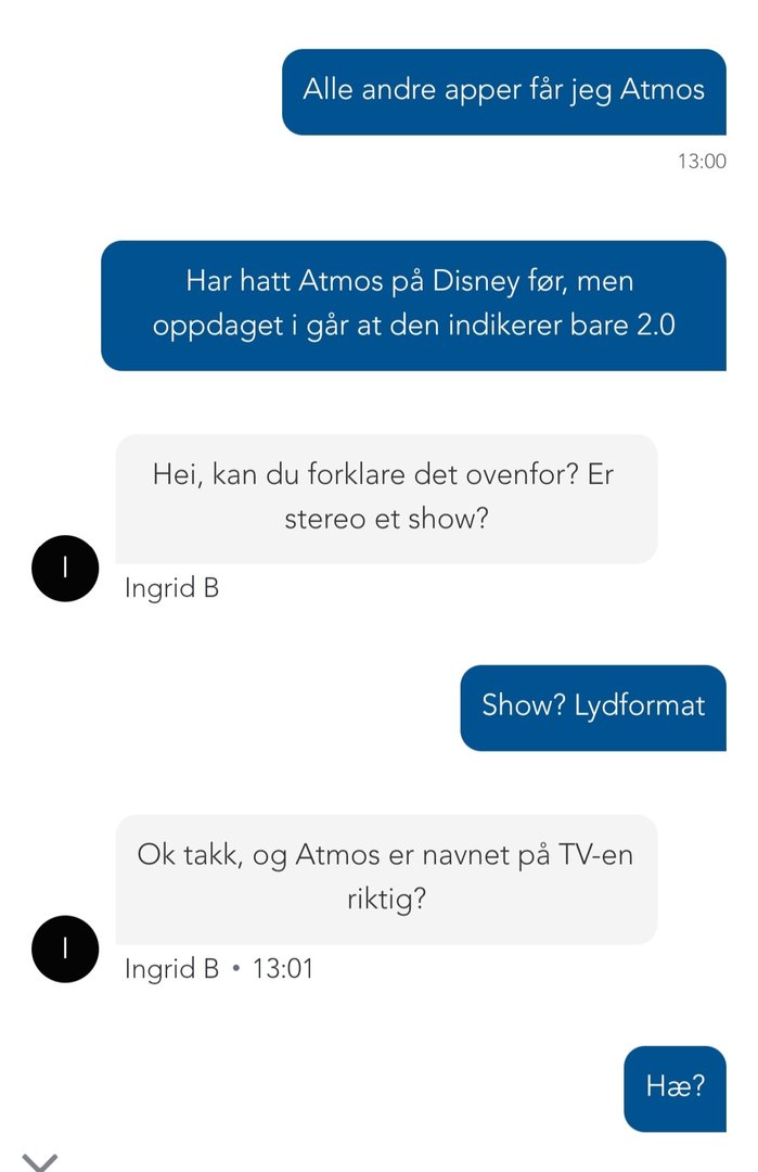

Plutselig så merket jeg at jeg ikke har Atmos på Disney+, på Netflix osv, fungerer det helt greit. Nvidia shield (2020)

Har aldri hatt det problemet før, det dukket opp i går.

Kundeservice hos de fleste i dag er bots,datamaskinsvar,også i chattene hos norske nettbutikker,finner ikke botene det du er ute etter blir man som regel satt over til et menneske bak tastaturet,kan være mildt sagt frustrerende til tider...

Ref Disney+, man bør vite hva Atmos er når man jobber i support - jeg tror vi her ser et resultat av fullstendig fraværende/mangelfull opplæring.

Om du får samme dame på support igjen, be om å få snakke med noen andre 😇
