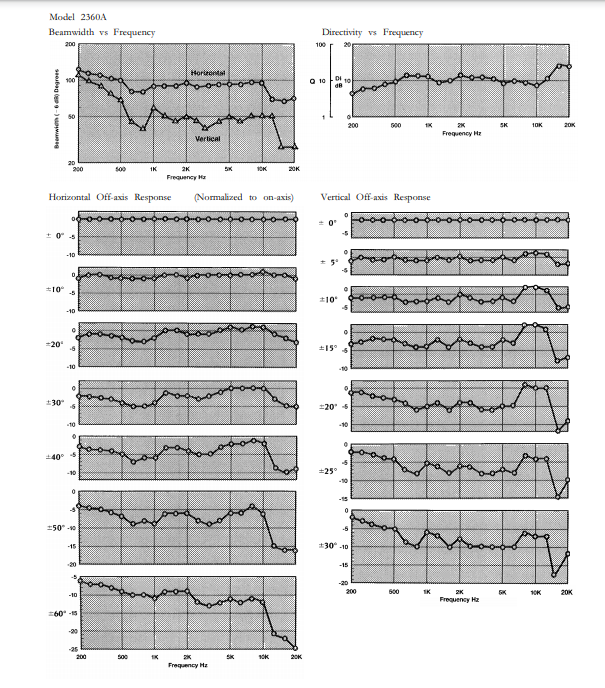

    Som DIYer og med horn så finner man ferdige polarplott for horna.
    Da kan man lettere identifisere arbeidsområde og tilpasse det en ønsker.
    Her et eksempel:
    Bolinder
    17.08.2008
    608
    262
    Slik ser dei teoritiske spreiemønstra ut, men praktiske høgtalarar vil nok avvika frå desse. Martin Logan til dømes har krumme panel, så spreiemønstret avvik nok ein god del frå dipolen vist her.
    svart-hvitt
    21.01.2015
    6.554
    4.177
    Her et eksempel:
    Vis vedlegget 667794
    Seriøse produsenter lager vel egne horn-waveguider? Nettopp for å kunne levere et produkt som er gjennomtenkt, gjennomdesignet og ikke en sum av hyllevaredeler.

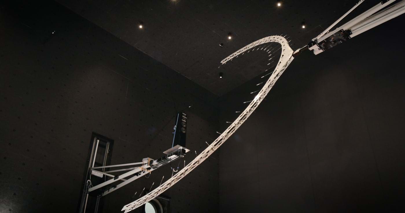

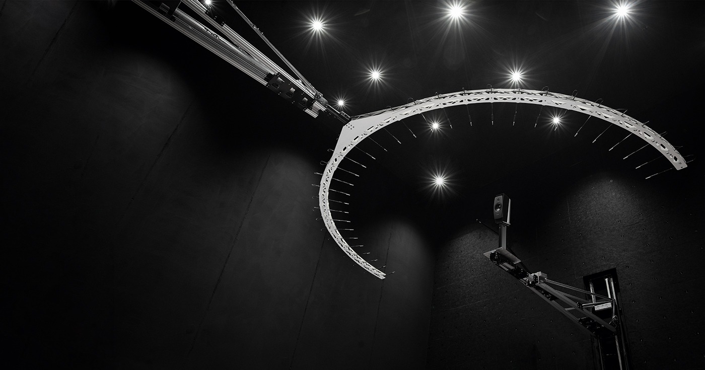

    @MakkinTosken Det er ikke mange Dynaudio som har gode tredjeparts-målinger tilgjengelig, men ASR har testet LYD 5;
    Dynaudio LYD 5 Studio Powered Monitor Speaker Spinorama CTA-2034 ANSI Frequency Response Measu...png
    For småpeng kan man altså få en komplett aktiv høyttaler med svært gode måledata. Dette anekoiske kammeret til Dynaudio fungerer.
