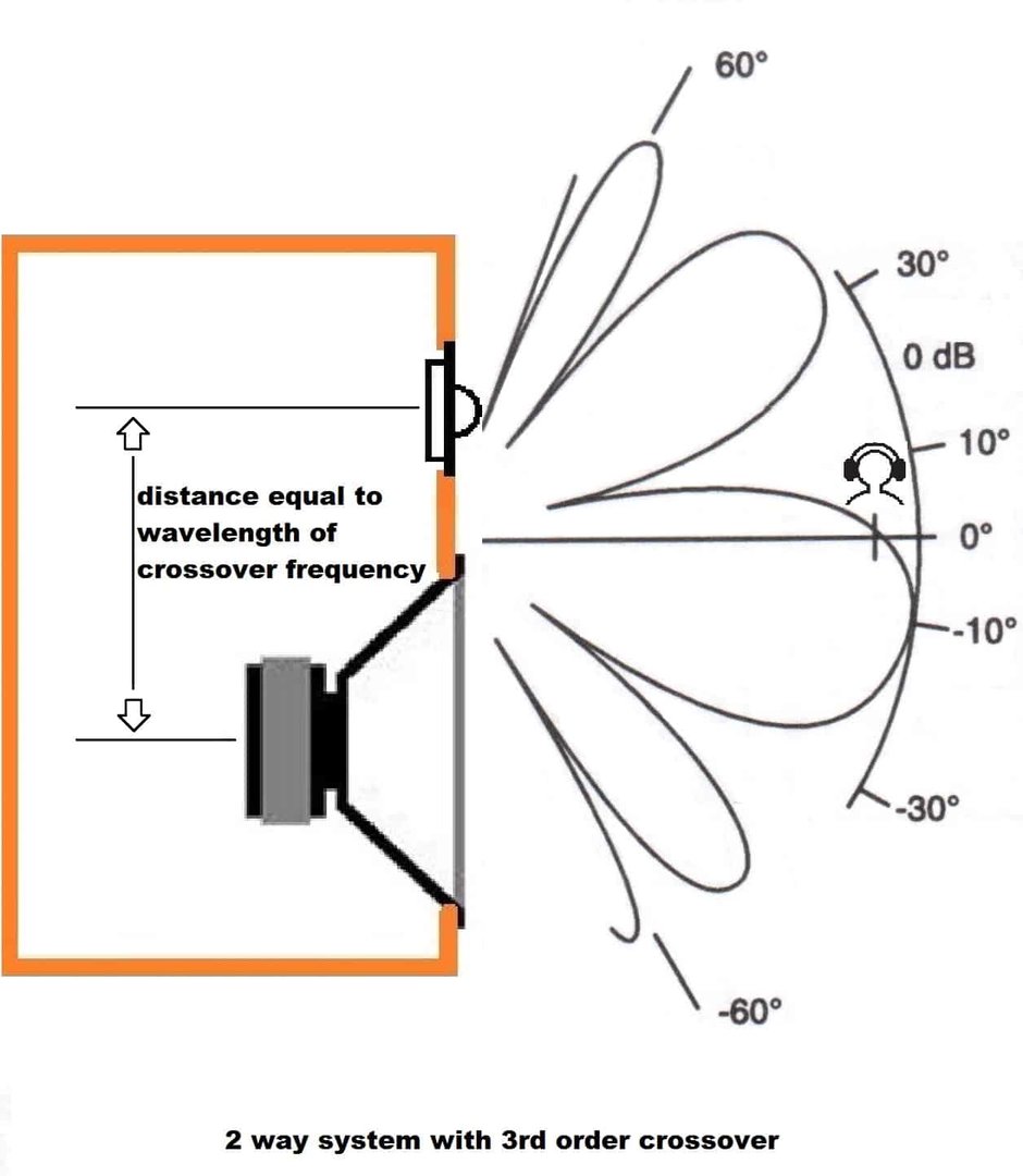

    Diameteren på munningen bestemmer hvor dypt ned du har kontroll på direktiviteten.
    Bare sånn for kuriositetens skyld. Noen horn har litt spesiell bølgefront og tøyer denne faktoren litt i en eller annen retning. Det kommer også litt an på hvordan hornet slutter og hvor mange grader vinkel man har helt på slutten. For eksempel vil en ren TL (for eksempel en 15" i en rett sylinder på ca 320mm) spre helt annerledes enn for eksempel et JMLC-horn med 320mm ytterdiameter. Både fordi man i eksempelet med 15-tommeren har omtrent paddeflat bølgefront ut av hornet, og fordi JMLC har en noe større roundover enn hva som er typisk, og dermed blir større enn et tilsvarende horn uten tilsvarende roundover uten at det alene påvirker spredningen så mye.
    40.697
    44.582
    Jepp, men det var fortsettelsen på artikkelen jeg sakset fra og linket til. Anbefales. Etter å ha lest den en fem-seks ganger tror jeg at jeg skjønte litt mer. :)
    Kardioider er forresten også interessante dyr. Direktiviteten er frekvensavhengig, og maks nivå på hovedaksen skjer ved en annen frekvens enn maks nivå f eks 90 grader til siden. Et enkelt diagram for amplitude i forskjellige retninger ved forskjellige frekvenser. Legg merke til at max på aksen er ved ca 200 Hz, mens max til siden er ved 400 Hz, og at spredningsmønsteret fremover kollapser like over 400 Hz. Under 200 Hz har den samme spredningsmønster helt ned, men amplituden faller med 6 dB/oktav etter hvert som elementene kansellerer hverandre i større og større grad, på samme måte som med en dipol:
    Eller, for å se det på en annen måte, kamfiltreringen rett forover, 60 grader off axis (ca i retning av et førsterefleksjonspunkt) og 90 grader til siden:
    For mine høyttalere skal kardioiden levere over til en foroverrettet 10" ca ved baffle step, men dette er enda en variabel man kan leke litt med hvis man ønsker å fylle inn litt mer eller mindre i retning av et refleksjonspunkt.

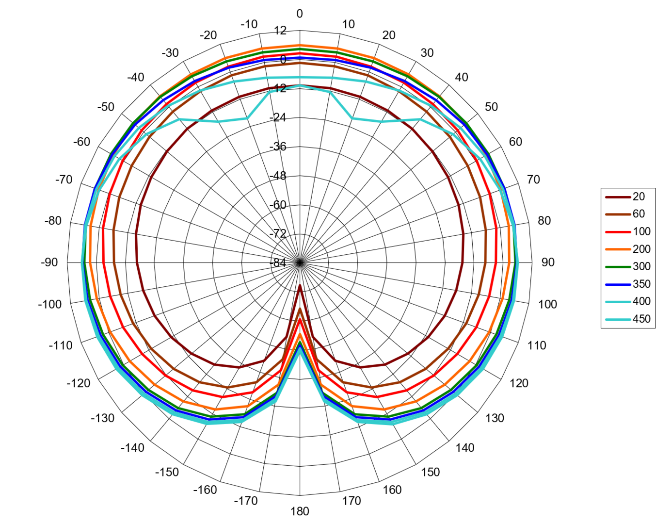

    Takk for forklaring, jeg har vært litt usikker på hvordan man slår fast spredningsgrad. Siderefleksjon kan vel ikke unngås med mindre man sitter med hodetelefoner eller glava-bule, men hvor mye svakere bør siderefleksjonen være før det anses som ok attenuert? -20 dB?
    Det er mulig å unngå siderefleksjoner med dipoler/elektrostater og store horn. Med horn så går dimensjonen opp dersom man skal ha direktivitet like langt ned i frekvens. Selv endte vi med en spredning horisontalt på 80° og 50° vertikalt. Å minimere ytterligere ville ha gjort hornet enda større hvis det skulle holde det like lavt i frekvens. Synes 120-122 cm bredde var stort nok.
    Elektrostater har såpass minimal spredning at de kan unngå siderefleksjoner i store deler av frekvensrområdet, men til gjengjeld sendes like mye energi bakover. De fleste elektrostater beamer dog mye. Under er direktiviteten til Quad ESL-57 og Sanders Sound System Model 11.
    Du må i alle fall ned til -25 dB for at refleksjonene skal være anekoiske. Kanskje er -30dB enda litt bedre.
