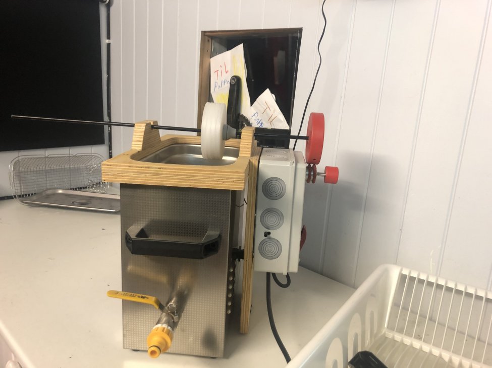

DIY, ultralydrenser kjøpt fra Ebukta og platesnurre laget av undertegnede:))
Hei,
Nå har denne fått seg en runde i ultralydvaskeren, DET HJALP !!!
Nå er knitting's og skurring vekk som dugg for solen:))
Men jeg synes ikke det er bra nok KK på en LP til 700,- !!!
At det skal være nødvendig med dyprens før avspilling er egentlig nokså irriterende spør du meg....
Forøvrig meget bra lyd på denne:))
Mvh.
Rolf
Hva slags platevasker har du?
Send gjerne nude pictures av den der... :rolleyes:
