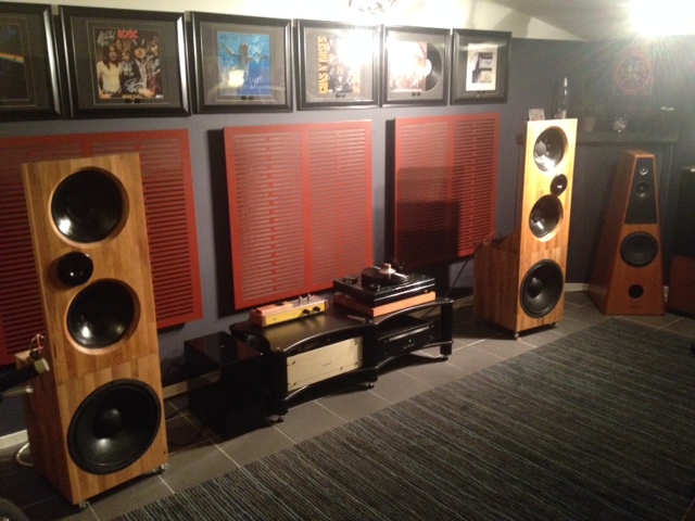

    Jeg prøver for tiden ut Dipoler i stedet for tradisjonelle kassehøyttalere, og jeg har behandlet alle førsterefleksjoner i rommet mitt fra før med 50mm absorbenter.
    Rommet mitt er 19 m2, har gipsvegger og flisegulv men med ullteppe på en stor del av gulvet og dempeplater samt bassfeller i hjørner/frontvegg har jeg oppnådd en behagelig akustikk. Man kan tydelig høre at det er dempet når man prater men jeg vil ikke påstå at det er for dødt...
    I tillegg er det tre store stoler, type reclinerstørrelse i stoff og jeg lytter på tvers som er noe jeg blir nødt til av forskjellige grunner.
    Spørsmålet er om dette blir et for dempet rom for Dipolene som jeg opplever at mister mye av åpenheten og livligheten som jeg hørte de hadde i et annet rom, dog et mye større (dobbelt) og hardere et.
    Jeg har tre store akustikkplater på frontveggen på ca 1 x 1 meter og sammen med bassfellene i hjørnene er nær hele veggen dempet bak HT.
    Baffel befinner seg ca 80 cm fra frontvegg.

    Her er et bilde hvor man ser frontvegg med absorbentene og man kan se den ene bassfellen i hjørnet.
    De samme absorbenter er det brukt 1 av på hver sidevegg og to stk rett bak lyttepoisjon som er inntil bakvegg. Ørene befinner seg ca 50 cm ifra bakvegg.
    I taket er det noe skumgummi (50 x 50 firkanter av typen med spisser som hanger ned..dårlig forklart) i førstrefleksjonspunktene kontra de tre lyttepos som er i rommet.

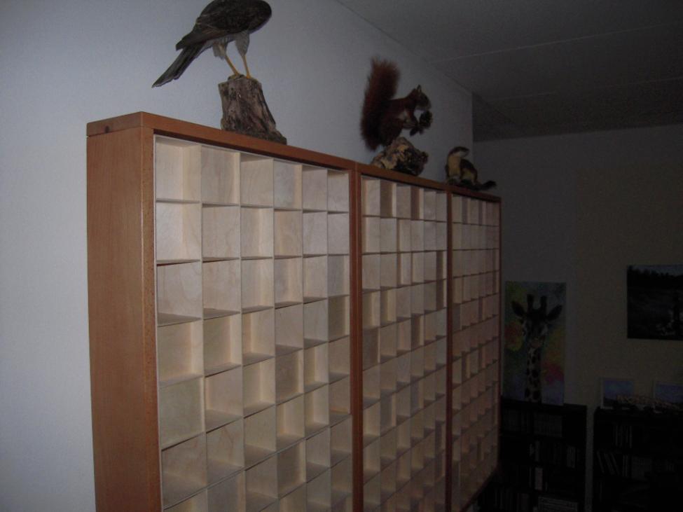

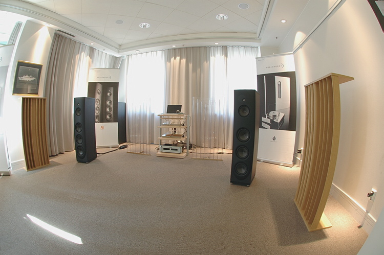

    Mit forslag er at sætte de store Svanøs V-vinger bag højtalerne. De er diffusere imellem 200 Hz og 16.000 Hz.
    En billig løsning ville være, at købe papvingen, som diffusinere imellem 350 Hz og til 16.000 Hz.
    Hvis du ikke syntes om det, kan de så bruges med fordel andre steder i rummet.
    Hvis der skal dæmpes istedet for, så ville jeg kun bruge Rockfon i 40 mm. tykkelse. Den absorbent har flotte dataer og man kan evt. bruge fler lag.

    V-wingerne har målene 1200 x 600 x 250 mm.
    Jeg har selv to eksemplarer stående og jeg kan garanterer dig for, at de er 250 mm. på midten.
    S-wingerne og papvingerne er "kun 180 mm" dybe.
    Jeg kender ikke til andre købe diffusere der er så dybe.
    Du har ret i, at der er luft bagtil på noget af det, som man ser på billedet. Men i midten har de samme dybde. Det er vel også bare et mål for at man kan vide, hvormeget de fylder.
    Det vigtigste er vel lyden og jeg er vildt begejstret.
    Jeg har selv nogle længder liggende af massiv bøg, som jeg ville have brugt til hjemmebyggede diffusere. Limmet sammen efter forskellig længder. De ville blive meget tunge, så da jeg faldt over Hofa diffusere, så skulle de afprøves; så jeg købte lidt der, og de lød godt. Jeg syntes det er godt, at købe nogle stykker og så prøve sig frem og få sin egen mening. Lytte til andre er selvfølgelig godt. Andre har været der før. Jeg læste om forskellig menneskers glæde over SMT diffusere og ja, osse Krelle skrev et sted i sin begejstring. Tak Krelle. :) Det læste jeg et par gange og jeg valgte så at prøve det efter selv med de forholdsvis billige papvinger. Det viste sig, at de var bedre end Hofa, som jeg ellers var meget glad for. Hofa diffusere ser rigtig godt med dæmpet lys, der giver lyse og mørkere partier.
    Men heldigvis ser V-wingerne også godt ud.
    Eksperimenterte litt i går, og fjernet all demping på frontvegg, samt dem på sidevegger som nok ikke var så relevant likevel grunnet nesten to meter til disse fra HT. Resultatet ble veldig bra og det ble mye mere nivå på dipolene og langt større dynamisk kontrast her.
    Så fikk jeg erfart hvor kilne dipoler er på overdemping men også 'skjev' demping da det bare var brukt 5 cm.
    For å bedre balansen i rommet vil jeg nok ta førsterefleksjonene på frontveggen, enten med bredbåndet demping med rockwool 10-20 cm bare i speilbildet til HT og ikke mere. Eller diffusjon, noe som jeg ikke har noen erfaring med foreløpig.

    Det var mig der i min glæde over køb af papvinger og to styk V-vinger foreslog Olav E at prøve at købe nogle papvinger, så han af egen erfaring kunne bruge dem bag højtalerne. Ellers ville de kunne bruges andre steder i rummet.
    Jeg forstår ikke ORSOs udbrud og finder det ikke i orden. Det skulle da gerne være en hyggelig tråd og vi skal ikke prøve at nedgøre andre.
    Jeg har læst andres begejstring og valgte så selv at prøve dem og de viste sig at være så fremragende.
    Jeg har savnet dynamik i mit anlæg på trods af monoblokke på 1000 watt. De diffusere jeg har brugt af mærket Hofa har gjort det godt, men der har været steder hvor de har taget for meget dynamik i rummet, og derfor ikke kunne bruges.
    Når jeg valgte at købe disse SMT diffusere blev jeg så glad. Sat op direkte foran Hofaerne, blev der et stort løft i lyden.
    Disse Hofa diffusere på billedet sidder på min bagvæg, og de har gjort det rigtig godt; men de skal erstattes af SMT diffusere der er bedre. Hofa er 11 cm. dybe og er D2. SMT er så oppe på 25 cm.
    Jeg har Hofa hængende på bagvæggen. På sidevæggene. Og lidt på fronten. Kun to ialt, fordi i midten gjorde de skade. SMT diffusere kan stå alle steder i rummet. Jeg har flyttet rundt i min begejstring og de er bare gode.
    Jeg har et godt musikanlæg, et godt lytterum jeg selv har tegnet og jeg oplever bare et gevaltigt løft i lyden. Synd hvis fokus skal ændres på om der er måling for det ene eller andet.

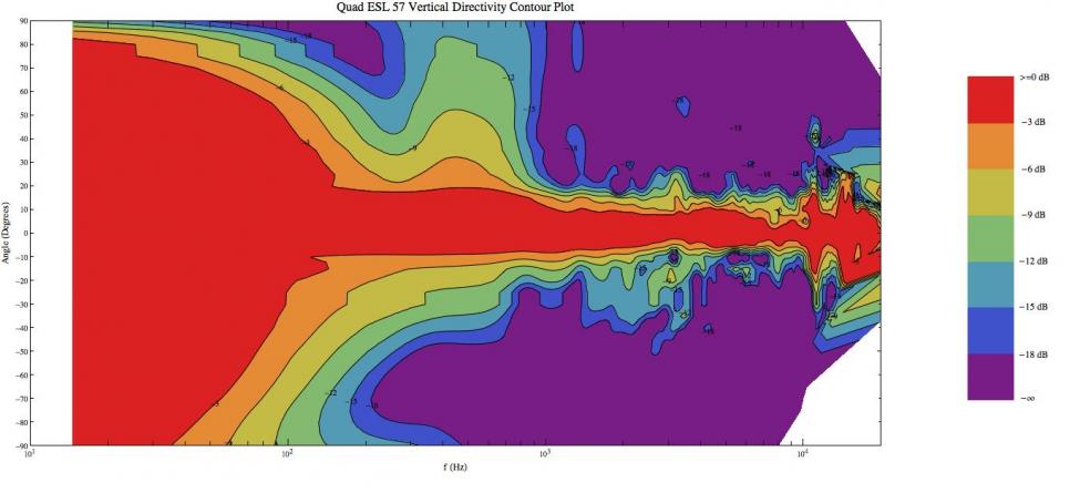

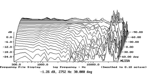

    Et lite innspill om teori og praksis her: Panelhøyttalere (elektrostater og bånd/kvasibånd) gir ofte en helt reell opplevelse av at man må sitte med 'hodet i skrustikke' for å få godlyden.
    Men dette skyldes ikke at de er dipolare i sitt spredningsmønster, snarere tvert i mot. Det skyldes snarere at de ikke er teoretisk perfekte dipoler. Enten det er snakk om det ene eller det andre prinsippet så har paneldriverne en ganske begrenset slaglengde. Dermed må elementene lages med et stort areal i forhold til de frekvensene de skal gjengi. Store membrandimensjoner i forhold til bølgelengden gir kamfiltereffekter off axis. Det er direktelyden som er det største problemet, ikke først og fremst det som reflekteres fra sideveggene. Derfor er vinklingen av høyttaleren i forhold til lytteposisjonen så voldsomt viktig. Avstanden til sideveggene er fortsatt viktig, men ikke på langt nær så kritisk. Rett ut til sidene er de uansett ganske stille. På mange måter oppfører de store panelene seg stikk motsatt av en 'vanlig' kassehøyttaler med en bred, men noenlunde homogen spredning (det er for ordens skyld ikke på langt nær alle kassehøyttalere som er veldig homogene). Her blir det mindre kritisk med vinklingen, men desto mer kritisk med avstand til sidevegger. Dynamiske dipoler kan på den andre (tredje) side lages med relativt små elementer, og forsåvidt deles lavere. Dette gir et mer fordelaktig forhold mellom membranenes dimensjoner og bølgelengdene på de frekvensene som gjengis. Dermed får direktelyden et mer homogent fall i responsen til sidene enn paneler, og et kraftigere fall enn 'vanlig' kassehøyttaler. På mange måter to fluer i et smekk.
    Nå skal det også nevnes at man kan gjøre tiltak for å modifisere spredningsmessig oppførsel fra paneler. For eksempel kan man lage buede paneler som Martin Logan og Soundlab. Da simulerer man en linjeikde et stykke bak elementet. Tenk elementet som et stykke av omkretsen på en sirkel, og den simulerte linjekilden som senter i den samme teoretiske sirkelen. Eller man kan dele opp elementet, ikke frekvensmessig, men tidsmessig. Quad gjør dette. Deres elementer er delt inn i konsentriske ringer. Signalet går først til delen i sentrum, og deretter til ringene rundt med en liten tidsmessig forsinkelse. Da har man simulert elementet som en del av overflaten på en kule med et simulert senter eller en n simulert punktkild et stykke bak.
    Begge disse løsningene modifiserer direktelyden fra høyttaleren slik at de oppfører seg bedre off axis. Dette er altså med tanke på direktelyden. Spredningen langt ut til sidene med tanke på refleksjoner er endret, men i mindre grad (av praktisk betydning).
    Den tredje løsningen er selvsagt å lage flerveis paneler som Magnepan. Her lager man to eller flere separate panelelementer, og deler frekvensmessig på helt vanlig måte. Problemet/utfordringen er å klare å dele lavt nok (uten at lydtrykkskapasiteten blir for skadelidende).
    I praksis er min opplevelse (etter å ha samlet på lytteinntrykk noen år) at både Quad og Martin Logan er mye friere i forhold til sideveis plassering av lytteposisjon enn flate panelhøyttalere enn det jeg har hørt av flate paneler. Dymaniske dipoler er aller friest. Jeg sikter ikke til Gradient, de er kardioide i toppen (selv om det sideveis gir noe av den samme effekten). Magnepan opplever jeg tross alt som bedre enn store og flate elektrostater, selv om jeg må innrømme at jeg ikke har hørt mange av dem.
    Bjørn ("Orso")
    03.11.2008
    11.296
    2.903

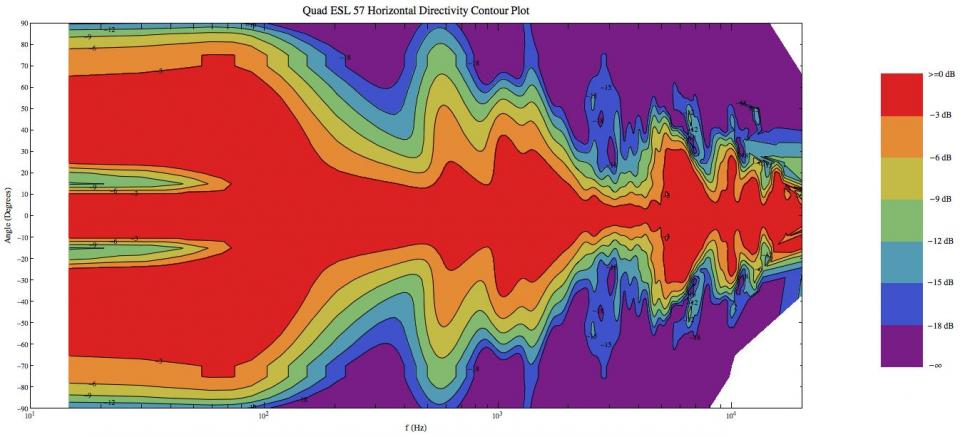

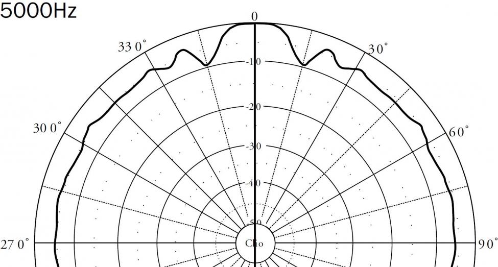

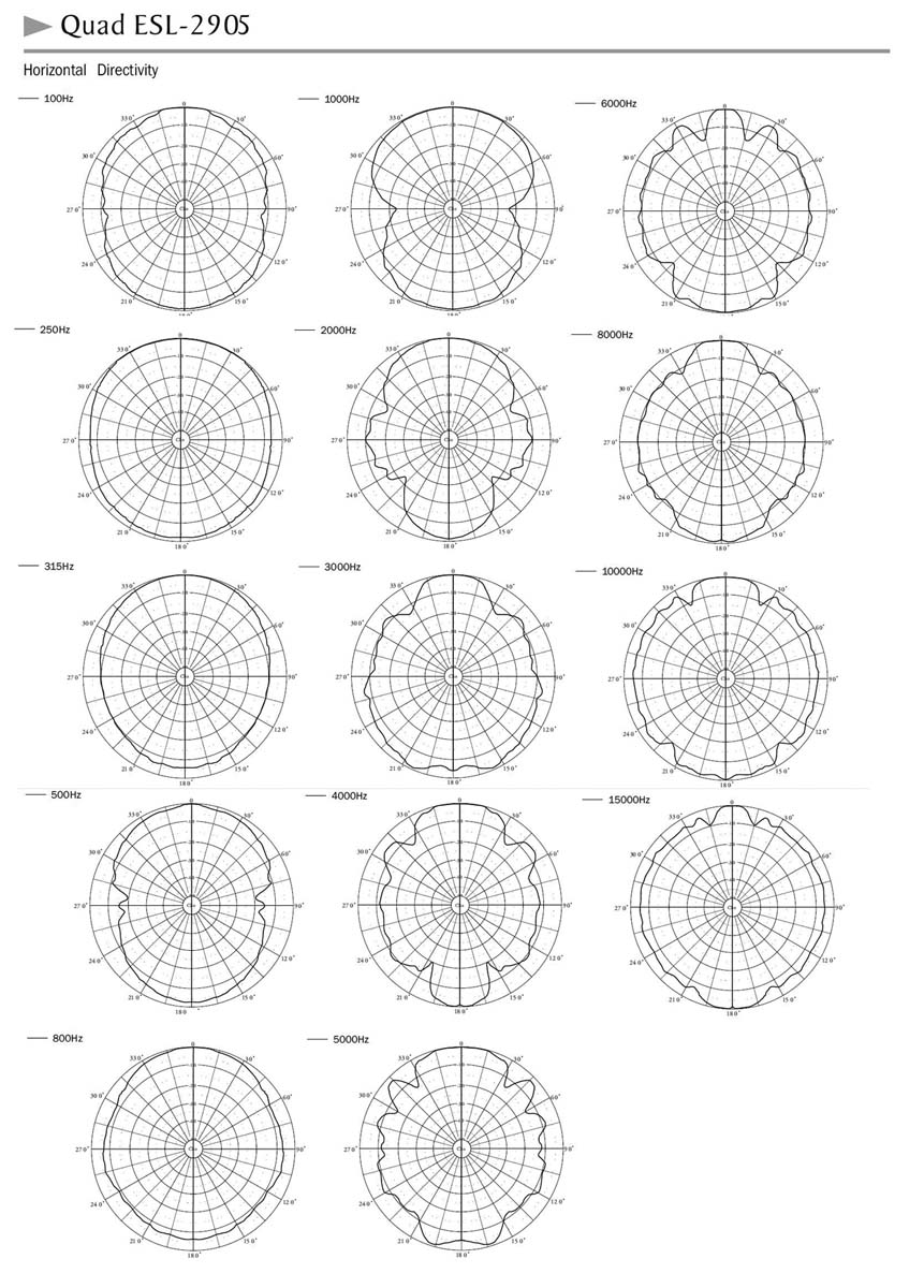

    Nåja. De polarresponsene jeg har sett av panelhøyttalere viser kraftig beaming. Noen starter allerede tidlig i frekvens.
    Her er et eksempel.
    Z
    Zomby_Woof
    Forsåvidt akkurat det jeg sier. Selv om jeg nok har fokusert mer på uregelmessighetene enn den generelle, brede tendensen til beaming mot toppen.
    Quad'er, det der. Helt flate paneler uten forsinkede konsentriske ringer ville sett verre ut. Dynamiske dipoler ville sett bedre ut.
    bjarnetv
    28.03.2008
    3.794
    5.351
    oslo
    nå er det nå litt urettferdig å dra frem en HT fra 1957 for å vise hvor dårlig spredingsmønster elektrostater har ;)
    esl63 og nyere ML er nok ikke noe vinnere de heller, men litt bedre er den nok...
    Z
    Zomby_Woof
    Joa. De nye er nok bedre, 63, 988/989, 2805/2905 (og om jeg ikke husker feil kom det nylig enda en generasjon). Nyere ML og Soundlab er nok også mye bedre lateralt på grunn av buen i membranet.
    Men det er klart at fysikkens lover ikke endrer seg. Det er fortsatt utfordringer med digre membraner. Svaret på disse er fortsatt å tilpasse seg virkeligheten best mulig, å trylle den bort er bare å glemme.
