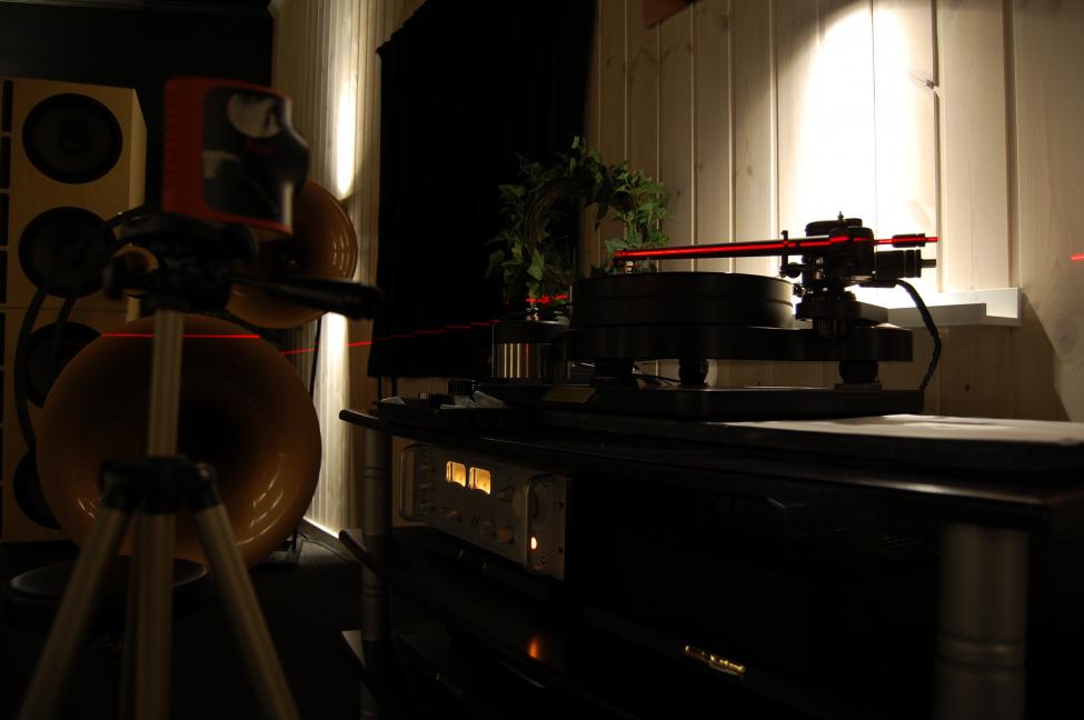

    Armer med koniske armrør kan ofte være en "bitch" og få 100% uten og ty til de litt tungvindte metodene ved bruk av presisjonsvater på headshell eller mikroskop. Skal man gjøre det kjapt og enkelt uten og måtte justere frem og tilbake på vekta og/eller dra frem en datamaskin, synes jeg det er svært praktisk med laser. Man finner centerpunkt i hver ende og justerer kjapt til det er spot-on, nullstiller telleren på VTA tårnet (om armen skulle ha en slik). Deretter bruker man selvsagt ørene og justerer til det låter slik man selv vil med sin egen musikk. Men jeg liker og sette det opp 100% etter boka ved start først.

    Kult bilde!
