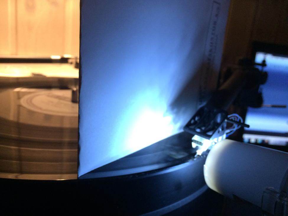

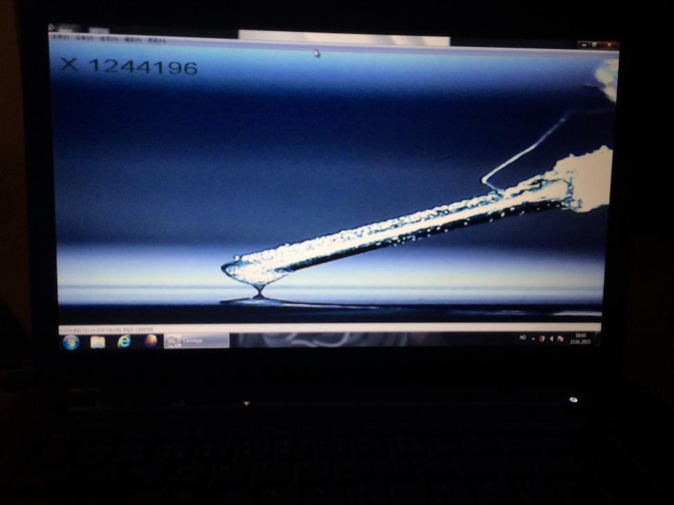

    Godt Nyttår folkens!
    Kvelden ble feiret med en god film og noe godt i glasset med madammen hjemme på sofaen, men nå har jo jeg en klausul på at søndagen er "min".
    1.Nyttårsdag er en søndag i kalenderen min iallefall, så da fikk jeg fiklet litt igjen.
    Audio Techninca AT33PTG/II må være det største røverkjøpet i audioverden noensinne, den presterer klokkeklart nesten uansett hvor man putter den, og spesielt i TriPlanar armen er ikke denne langt unna de beste vdh.

    Dette: Portable 500x 2MP USB 8 LED Digital Microscope Endoscope Magnifier Video Camera | eBay
    Koblet til PC med USB, programvaren som følger med kan brukes til og sette opp hjelpelinjer og måle vinkler, avstander osv. Svært genialt
    Etter flere kontrollmål klarte jeg og finne ut at jeg lå spot on "by-ear" på Colibri og litt lavt på Grasshopper.

    Ingenting og si på prisen nei!
    Driver og eksperimenterer med og justere azimuth med denne, justerer parallelt med speil gjennom mikroskop i front. Kontrollerer med øre og voltmeter.
    Det krever litt tilvenning før man får gode nok bilder, men det er svært lærerikt. Dessuten så jeg hvor effektiv "gele-puta" jeg bruker til rensing av stiften faktisk er.
