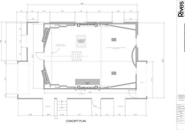

    Relevant?
    After nearly 50 years of enjoying classical music, four years ago I decided to build as close to a world-class Listening Room/Home Theater as I could accommodate in my existing Dallas hi-rise condominium apartment. It took about a year to select the designers, 15 months to design, and another 15 months to build. There was no budget limitation.
    http://old.wsdg.com/dynamic.php5?id=portfolio/showcase/MAY

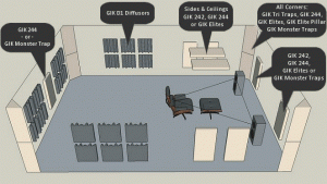

    OMF skrev:
    (...) bassen er nok det som skaper mest hodebry:
    Slike "cornertraps" virker jo veldig fornuftig - de stjeler lite av rommet og gir sikkert god effekt. Hvor store må de være for å fungere skikkelige...?
    Jeg har også lurt på å senke himlingen litt i området mellom høytalere og lytteposisjon. Hvordan vil et området på ca 10m-15m2 med demping (glava eller noe slikt) i taket dempe hvis det feks er 40cm tykt..?
    Jeg er også nysgjerrig på forksjellen mellom å temme bassen med store absorbenter og å bruke HH...?
    OMF
    OMF
    Dersom man har så mye bass i et rom at det på dempes for ”å få kontroll på villbassen”, kan man da ikke like gjerne anskaffe seg en mindre villstyrig bass, dvs. mindre høyttaler/basselement, og spare seg for store dempetiltak? Burde være (dobbelt) god økonomi i det… om det skulle være et tema da.
    Litt som is-te dette; først koke opp, så kjøle ned :-\
    Se, der fikk jeg blottlagt mitt enkle (og uvitende?) hi-fi sinn :)
