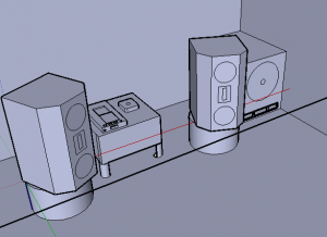

    Det blir meget spennende å følge denne tråden, og jeg prosjekerer også et rom i fra bunnen. Tenker da også å få gjort noen akustiske tiltak for å få best mulige akustiske arbeidsvilkår for anlegget. Jeg tenker mye DIY, og kopier av løsninger gjort f.eks hos Marten. Jeg tror at en blanding av diffusering, og demping må kunne gi et godt resultat.
    Tror også det er viktig å få gjort noe i taket (uten at det stjeler for mye av høyden).
    Rommet jeg skal til med er 3,50 x 7,0, og 2,40 høyt. I rommet fra før er det laget en isolert bod på 1,5 x 1,5 plassert i det bakerste hjørnet. Jeg vurderte en stund å rive deler av den for å få størst mulig rom, men jeg driver litt tankespinn på det om dagen. Kunne jo vært greit å lage et musikk arkiv der, samt evt plassering av vinylrigg for å eliminere all akustisk feedback. Men som sagt, jeg er i tenke boksen.
    Det finnes ihvertfall noen fine maler for diffusorer, som jeg tenkte å lage noen av. Det ser ikke så veldig komplisert ut, om man bare tar tiden til hjelp ;)

    En fantastisk flott tråd!
    Kan du si litt om hvorfor de ulike løsningene er valgt...?
    Hvorfor bruker man goldenhorn i førsterefleksjonene på side og front, men ikke ellers...?
    Hvor mye av totalresultatet ligger i grunnkonstruksjonene (dimmensjoner/skrå vegger, valg av reisverk, osv...) i forhold til akustikktiltakene i rommet...?
    Det synes som om det er lite absorbsjon - spesiellt for høye frekvenser...hvorfor det...?
    Ser at målene på rommet stemmer ganske godt overens med mine....hvor lang leveringstid er det....? ;D ;D

    Hejsan,
    Rummet är ett så kallat Level 3-rum! :p Rummet designas från grunden, rumsdimensioner väljs utifrån ett väldigt eget och sinnerikt sätt. Samma sak gäller taket och väggarna samt också väggmaterialen. Faktum är att rummets dimensioner och väggmaterial ger riktigt dåligt resultat om rummet i övrigt skulle lämnas obehandlat... :eek: 8)
    Dom egenskaper som rummet får är +-3 dB även i basområdet och dessutom i stora delar av rummet. Dessutom innebär Level 3 rum att rummets väggar bidrar med ett positivt stöd till musiken, men ser också till att timbre och reflexioner når örat så pass sent efter direkt ljudet att hjärnan lätt kan tolka informationen.
    Det ljudmässiga och upplevelsemässiga låter jag nog andra få stå för.
    Mängden absorption är rätt hög fast det synns inte så mkt. Bland annat är taket med sin så kallade hålpanel verkligt effektiv aborbent i det svåra området nedre mellanregister/övre bas. Dessutom bildar facken till diffusorerna massor med HH avstämda till massa olika frekvenser med låga Q värden.
    Att Golden Horn används sparsamt beror troligen på dels priset men också en estetikaspekt.
    Leveranstider, priser, etc kan man få om man kontaktar mig per mail. Det är många i kö och för inte länge sedan vaknade USA upp ur sin "absorptions-epok"... ;)

    Google SketchUp er et veldig bra 3D-tegneprogram, det er også lett å lære.
    Her er et par resultater jeg gjorde etter hukommelse og på 30 min. Det finns utrolig mange muligheter som er greie å lære seg.
    http://sketchup.google.com/download.html
    Dette var før jeg visste hvordan ting så ut etc.
    Vet du itilegg lengder å størrelser kan det bli pinlig nøyaktig med farger å greier.
