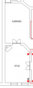

    Jeg var i stand til å demonstrere en morsom ting da en HFSer var på besøk for ikke så lenge siden.
    Mine høyttalere er satt opp i ganske stor utstrekning i henhold til Linkwitz anbefalinger, og de bruker sideveggene for å skape refleksjoner som skal treffe lytteren i lytteposisjon.
    Lytterommet er 15m fra Live-End til Dead End, om jeg har dørene bak lytteposisjon åpne.
    Disse dørene flukter ikke med sideveggene, så når de står åpne ser det slik ut. Lytterommet er i Stuen, med Live End mot vinduene.
    Jeg ba hifi-entusiasten som var på besøk om å stå inne i kjøkkenet, slik at han fikk direktelyden fra høyttalerne, og så gå sakte inn i stuen, for så å komme tilbake igjen i kjøkkenet. Det er en ganske grei måte å oppleve forskjellen på mine refleksjonsbrukende høyttalere kontra tradisjonelle. Døråpningen tar refleksjonene, om man står inne i kjøkkenet.
    Kommentar: "Det var helt som å gå fra tradisjonelt bygde høyttalere til det du har."
    Ganske interessant å oppleve dette.
