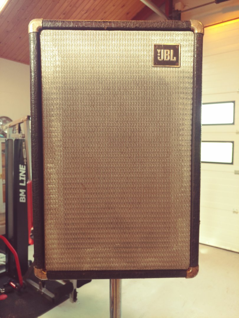

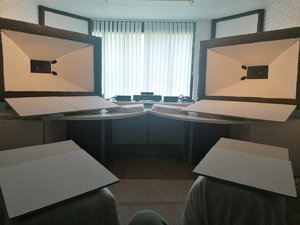

Det startede med en 2 vejs Jbl
  • L
    Lassencad
    Sjovt nok er det at de fleste kommentarer jeg har fået siden jeg nu for en del år siden valgte at gå denne vej i min nydelse af musik er næsten altid.
    Det kan godt nok spille højt eller er det ikke lidt overkill
    Eller når nye folk kommer her til musik aften tror man at der skal spilles højt
    Det er slet ikke nødvendigt .Det kan også spille lavt
    Men ikke alt musik skal/kan spilles højt . Faktisk skal størstedelen af min musik samling spilles på er moderat niveau.
    Men når man så vil blæse en Wagner opera eller Ac/Dc af ja så kan man uden at tænke på om det kan holde til det.
    Man er så langt væk fra deres dynamiske formåen at det aldrig giver problemer
    For mig handler det bare om overskud intet andet end overskud :)
    God Lørdag :)
    L
    Lassencad

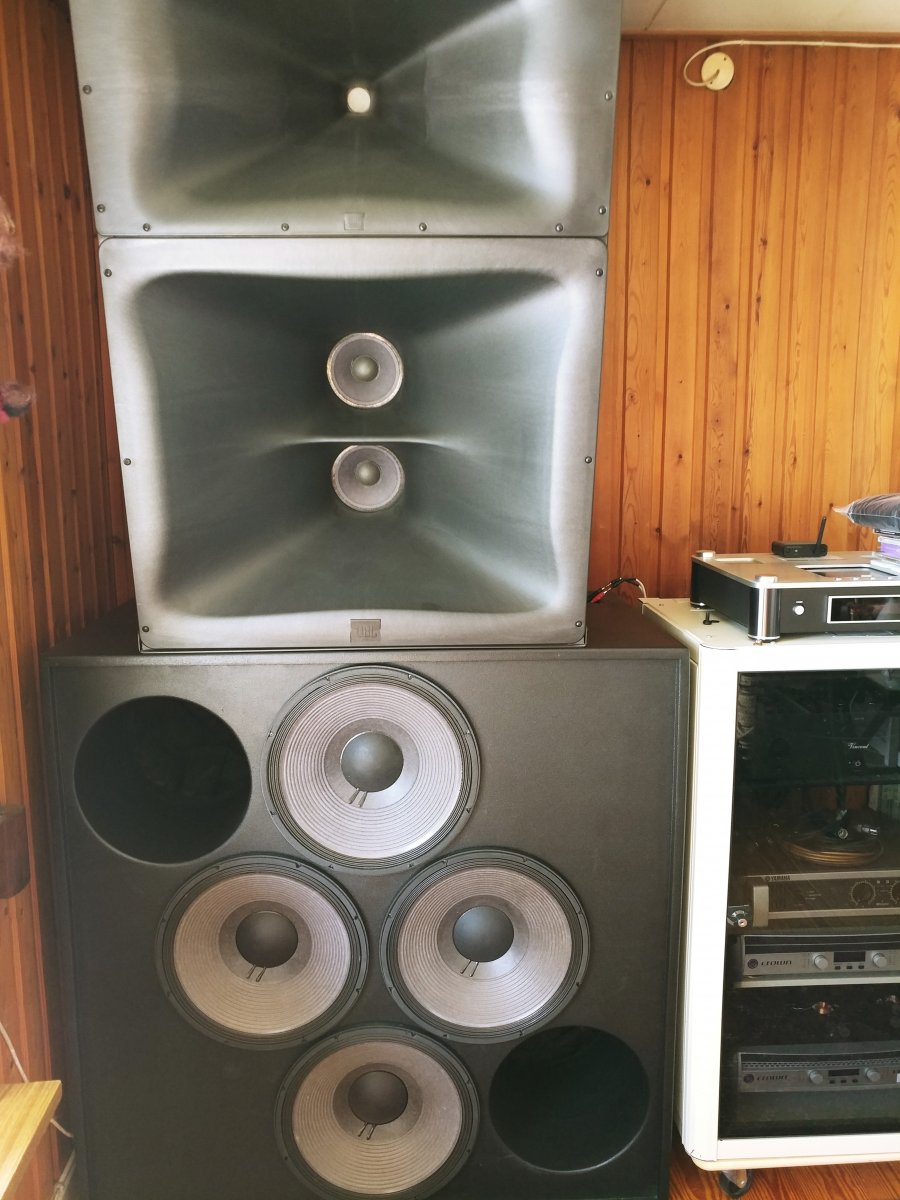

    Lidt om lyden.
    Det skal lige nævnes at dette havde aldrig kunnet lade sig gøre i min lille stue uden DPS.
    Min Filosofi de sidste mange år har været hellere noget stort der har en dynamisk formåen som jeg aldrig kan udnytte end at have et sæt højttalere som hele tiden ligger på grænsen af hvad de kan... Især i bassen.
    Det første man bemærker ar at samspillet imellem Bas /Mid/Hi er noget bedre end de andre basser.... eller anderledes. Det virker som om de kobler bedre sammen. Mid/Hi er jo det samme som før her er der ikke ændre noget.
    Det er nu rart at kunne mærke/føle bassen præcis som man var der. Anslag på stortrommen som man mærker på kroppen eks ved et Blues nr.
    Hvis jeg så vil nyde Jazz Rock Klassisk eller hvad nu .... ja så ændre jeg bare indstillingerne.
    Eks lytter jeg til Kammer musik skal bassen stå noget anderledes end hvis der er Rock musik jeg nyder.
    Noget helt andet der virkelig er kommet mere til sin ret eller er mere fremtrædende det er rumfornemmelsen og detaljerne i bassen synes nu også mere fremtrædende
    Sidst men ikke mindst vil jeg nævne basserne bevægelse. Når jeg virkelig giver den gas og står og iagttager basserne bevæger de sig minimalt. Imponerende
    Jeg vil altid kunne anbefale at masser af membran areal hvis man har plads eller mulighed for at tøjle det
    Så nu mangler jeg bare en større stue :)
    Kom endelig med jeres spørgsmål/ undren

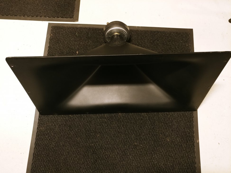

    Fandt lige dette fotos fra starten i 2014
    JBL sammen med Snell Sub 1800

    Så kom der en ramme med front stof på
    Kønt eller ikke
    Ja jeg ved det ikke . Men de bliver lidt anonyme :)

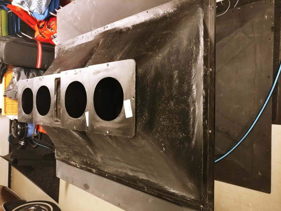

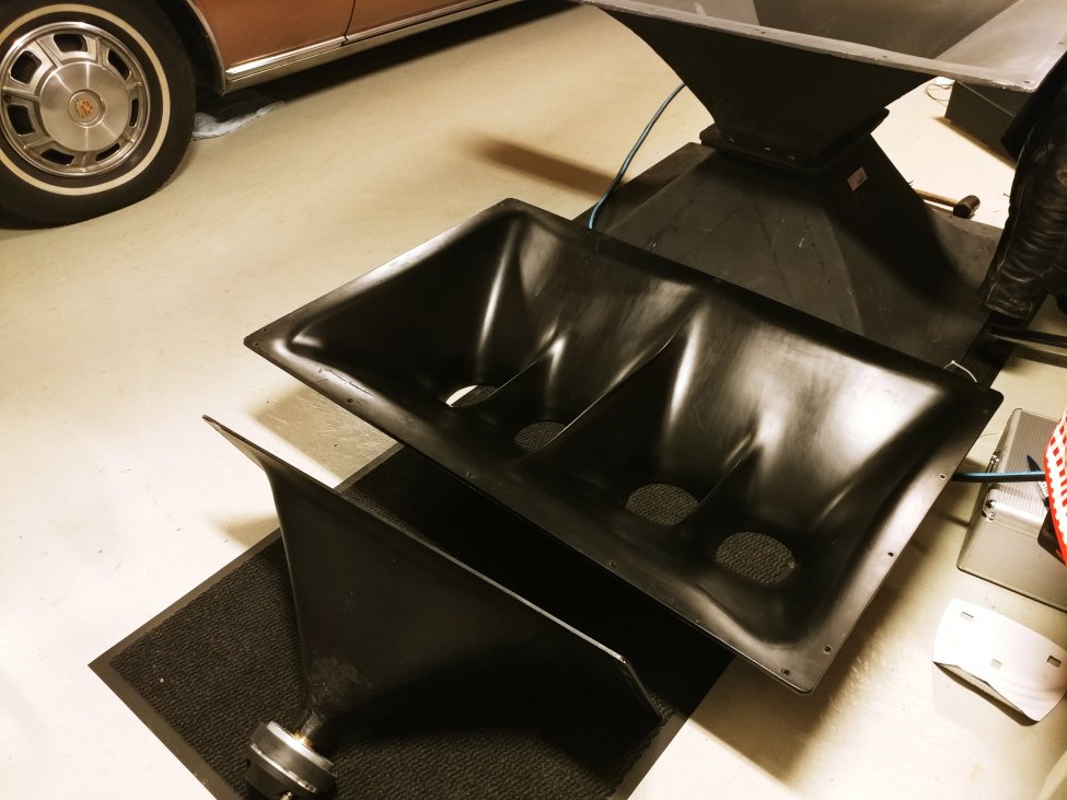

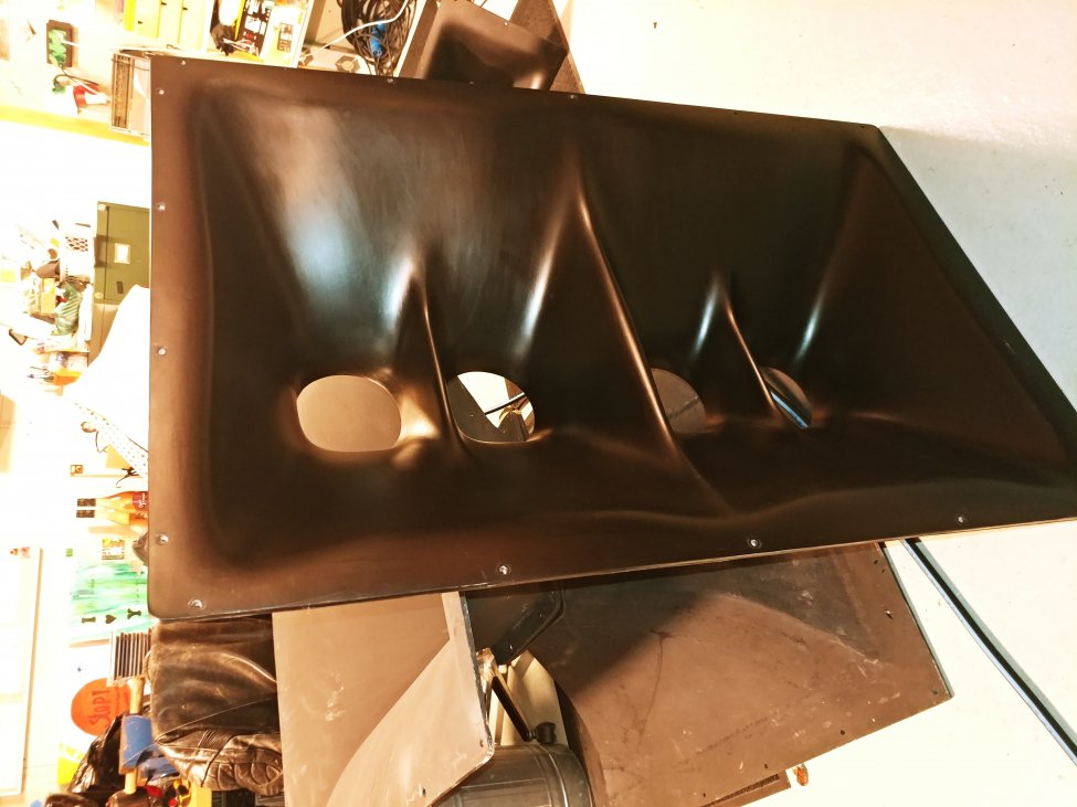

    Har haft dette til salg uden nogen køber nu har jeg splittet det ad og sælger det i dele :)
