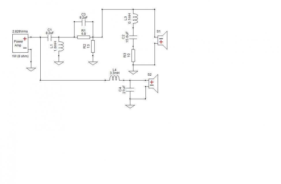

    uansett vedlagt et filter som er enkelt. skal lytte til det i helgen.Det første målesnapshot 2 m fra ht mic sentrert til sentercellen i hornet. det siste snapshot i lytteposisjonen.

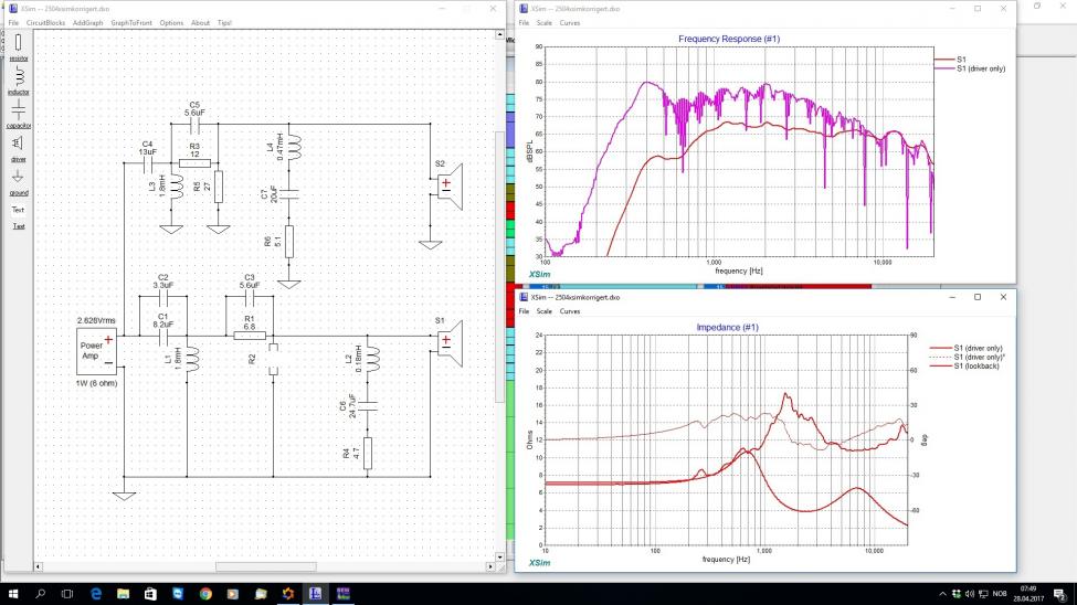

    Her et screenshot av endringer simulert. Den blå kurven er for filteret slik det var, og den rød etter noen endringer i lcr over tad 4001.(Den nederste kretsskissen i venstre felt). selv om ikke simuleringen er nøyaktig i fohold til det jeg måler så kan jeg iallefal se hvordan endrede komponentverdier endre frekvensrespons etc
    oks81
    29.10.2012
    12.946
    11.618
    Hjemme
    Kjekt program! :)
    Ble det bortimot bra med endringer?
    Tror ikke jeg ville gått under 4ohm med motstand.
    Du bruker serial notch.
    Har du prøvd parallell notch slik som dette?
    Jeg veit ikke helt fordel/bakdel med serie/parallell..

    Den vil vel virke motsatt av et dempeledd, og altså dempe alt som ikke slipper igjennom 'mellom' kodisen og spolen?
    oks81
    29.10.2012
    12.946
    11.618
    Hjemme
    Kan vel egentlig gjøre begge deler, både sugefilter og bandpass, kommer an på C og L.

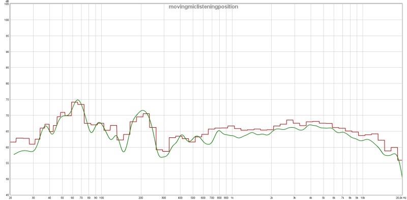

    Nå måler hornet slik: moving mic meassurement i lytteposisjonen. Etter de siste endringene ble nivået litt lavt, men det får jeg rettet ved å fjerne/endre motstanden R2.
    på grafen til høyre i det siste bildet sees også råmålingen av driver horn
    Neste skritt er å forbedre det spetakkelet som står under hornet.

    her er en måling på to m avstand.
    Den sorte grafen er med coilspenning 6.5 v altså lite strøm og svak magnet.
    Den lilla er 14v coil (nesten max)
    Den røde er 11.5v
    Den grønne er 11.5v og akustilux dempemateriale i portens åpning.
    Jeg koplet også inn et notch filter ( etter delefilteret) for å se om jeg kunne få ned peaken v 52 Hz. ( 8mH 1400uF, 10 til 150 ohm) selv med stegvis økning av motstanden opp til 150 ohm var effekten av dette marginal. Hva skyldes det Operatør feil eller noe annet?
    Hva kan årsaken(e) til peaken v 52 hz og dumpen v 270 ca være?

    Jeg regner med at både toppen og bunnen er romrelatert. Er du låst med tanke på plassering?
    VegardW
    08.02.2007
    4.152
    3.256
    Kolsås
    Ja
    As is en BR kasse tunet til ca 30 Hz. En 4-5 cm x 34 ( ca husker ikke målene nøyaktig) bred slot vent. Noe jeg kan gjøre med kassen som reduserer utslagene v 52 og 270 hz ?
    oks81
    29.10.2012
    12.946
    11.618
    Hjemme
    Ikke ekspert på dette men litt innspill :)
    Siden du bruker REW ville jeg tatt måling og så sett på vannfall om 50hz peak drar seg ut i tid.
    Jeg tror ikke dette er kun romrelatert.
    Du kan forske på port, ser ut som den er tunet til 35hz?
    Lengre gir lavere, kort gir høyere tuning.
    Du har en slot port som enkelt kan forlenges/kortes?
    Kan du fylle hele kassen med dempemateriale for å se hva utslag det gir? (En rull med rockwool eller alle sofaputene i stuen for bare å teste?)
    Jeg ville ikke prøvd korrigere 50hz med filter, det tror jeg vil gå dårlig.
    Prøv med fysiske forandringer på kasse med port/dempemateriale.
    Mål flere plasser i rom, se om det er samme trend på målingene.
    Hvor stor er kasse? Er den tilpasset driver?
    Dette var bare noen innspill, noe du kan å finne på så du ser resultater av etterhvert og kanskje finner en løsning. :)
    Først finne årsak, så utbedre etterpå.

    Prøver forstå skjema.
    Burde ikke 2.5mH stå etter 11.5uF?
