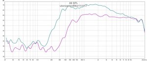

    bildet viser utgangspunktet, måling i lytteposisjon uten filter og i sammeposisjon med filteret skissert sist.
    Disse målingene ble ikke gjort med samme volumsetting, så jeg "flyttet" "med filter" grafen til topppen var sammenfallende med "uten filter" grafen. Illusterer allikevel "dempingen" filteret gjør. Den er kanskje 3-5 dB mer enn bildet viser

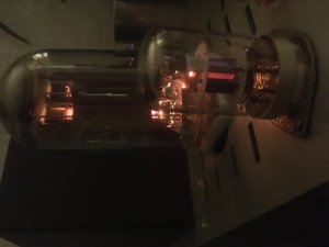

    Jeg har lempet 13e1 ampene ned på arbeidsrommet, der skal de få nye trafoer til driverglød, og så blir det noen forsøk med C3M som inngangs/driverrør.
    I dag har jeg lyttet til ulike 50 rør i eml30a- ux-250se ampen.
    etter en lang formiddags innspilling av et par EML50 rør har de løsnet, og (i denne søte juletid!) satan så imponert jeg er over det røret. Det er ikke så ofte jeg har hørt nyproduksjon feie nos av banen.... rca ux-250, cx-350 begge parene glober i godt hold er parkert på sidelinjen. Og for ordens skyld: De låter ikke akkurat dårlig.
    Synd 50 ikke er mer potent... skal bli spennende å finne ut hva eml 520 presterer

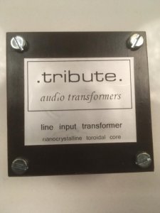

    Har forresten fått ett sett av Tribute's lineinput/phasesplitter trafoer... gleder meg til å sjekke de i torturkammeret...
    Disse er til EML 520 PP .

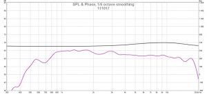

    Etter en lang periode med RØRing ble filtervegringen noe mindre...
    Problemet er i bunn og grunn at selv om ørene henger med, så mangler det noe imellom de som kunne vært til hjelp.....
    uansett, om jeg ser tilbake, så er det en bevegelse i riktig retning, eh i alle fall fremover. Dette er målt på 1,5-2 m avstand ca.
    Deler litt over 600 hz. uglattet og glattet .
    6 ordens lavpass/2 ordens høypass : skamløst lånt fra TAD's 2-veis monitorer, ikke like smooth overgang enda, men et hakk nærmere

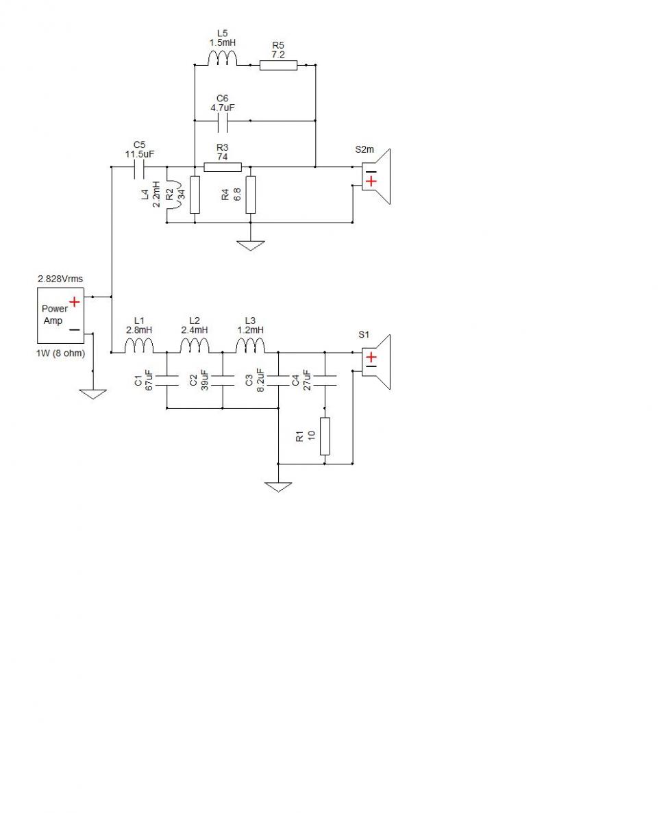

    1 skritt frem ....og et tilbake
    Fikkelet med filteret ligger dels i måling, dels i simulering, dels i at hf kompensasjons kretsen + cl leddet + hornets avrulling utgjør en enhet. Endres cl leddet endres det som
    hf kompensasjonskretsen gjør. Jeg har ikke klart å simulere det som skjer i virkeligheten godt nok i Xsim. Derfor blir det mye fiklebytting av komponentstørrelser underveis mot et bedre resultat.
    Jeg har klart å få frem en dypere dipp ved delefrekvensen når fasen snus, men det er en dip v 270 og 3k6 Hz også....
    uansett så er det bedre flatt rund delefrekvensen når jeg snur fasen tilbake, en tidligere.
    Skjemaet til filteret vedlagt.

    Delefilteret du sier brukes i 2-veis TAD ligner svært lite på det skjema jeg har som skal være lik org.filter TSM2 for TAD 2402.
