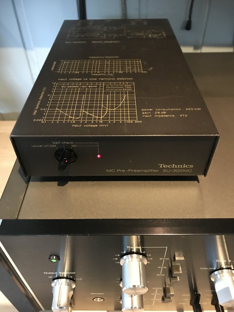

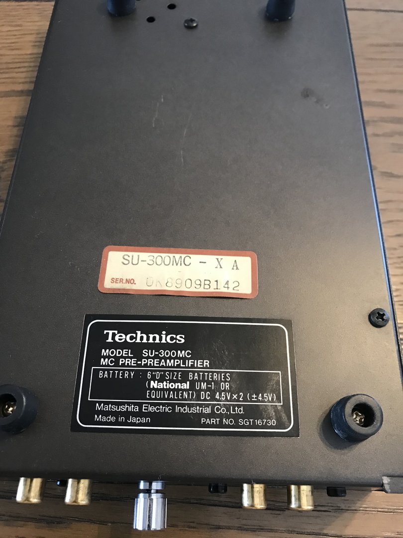

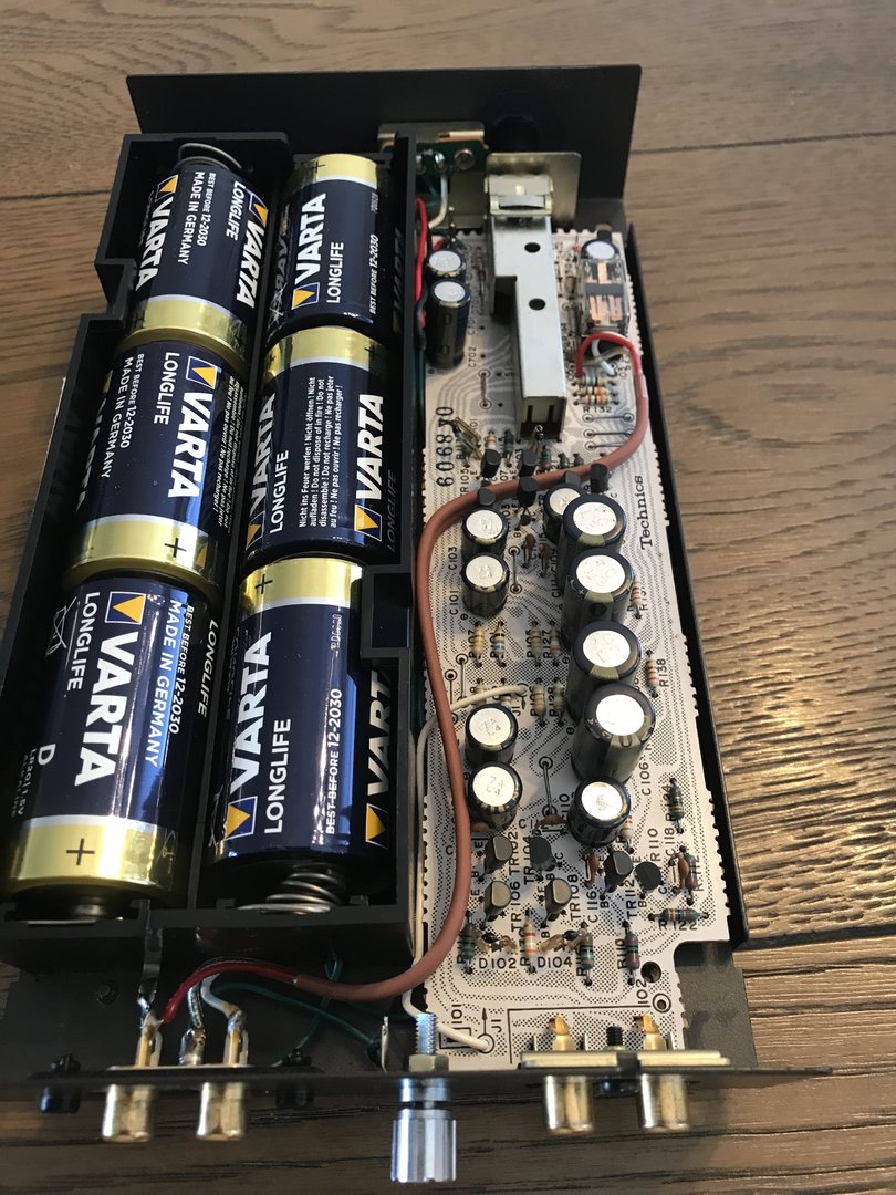

    Denon DL-103 har en intern (spole) impedans på 40 Ohm. Technics step-upen har en ingangsimpedans på 47 Ohm.
    Det betyr en dempningsfaktor (inngangsimpedans/utgangsimpedans = 47/40 =) på bare 1,175x. Vanligvis bør
    dempningsfaktoren - ved bruk av en aktiv MC-forsterker - ligge et sted mellom 10x og 20x. Så teoretisk bør dette
    være en håpløs match. Men hør på pickupen med et åpent sinn og forhåpentligvis går det bra...

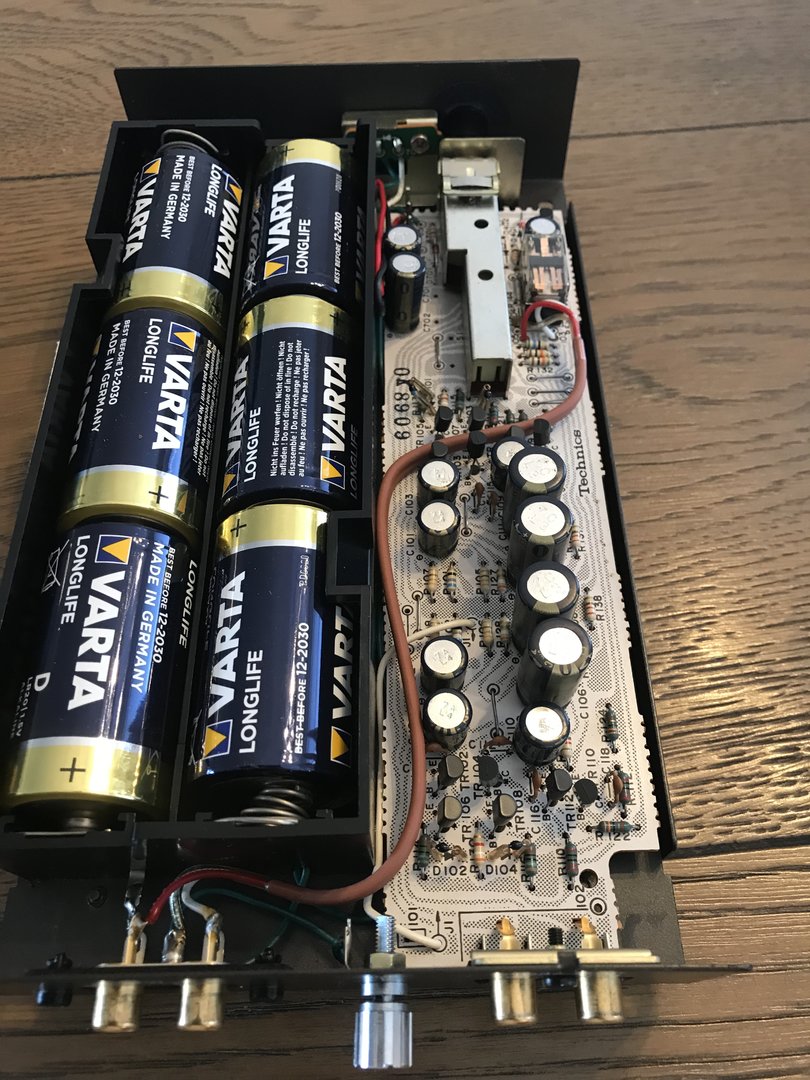

    Da har jeg fått montert og justert denon saken på spilleren og testet litt. Syntes det spiller veldig bra jeg. Skal sette i nye batterier i head ampen i kveld også. Rock’n roll🤘Ingen problemer med å anbefale den 103 pick upen til noen.

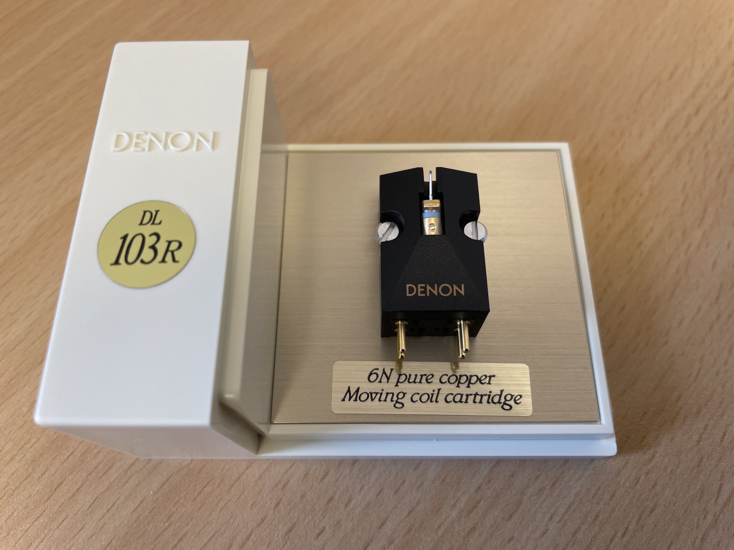

    Er på vippen til å kjøpe meg en 103-R Er etter hva jeg er fortalt en pu man bør teste en gang i løp av livet 😁 Også har jeg en Jelco 705L arm som jeg tror vil passe godt til 103-R. Ser at denne pu kan modifisert ut i stratosfære. Har allerede luktet på et Paradox hus til min kommende 103-R. Noen som har erfaring med å bare bytte hus? er det stort forbedringspotensialer? Eller må man gå all inn som jeg ser noen her på sentralen har gjort med Paradox Pulse Guard R, safir nålefane og Micro Ridge sliping(e.l.) for at det skal ha noe for seg?

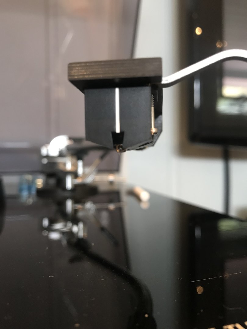

    Jeg har modifisert 4X 103R. 3 stk i trehus og en i aluminiumshus som i tillegg ble fylt med epoxy hos Soundsmith da den var inne for ny nålefane og tip. Rent visuelt synes jeg trehus er mest sexy men den som ble modifisert av Soundsmith med rubin-nålefane og FG tip var kanskje den råeste av dem. I mitt oppsett så var dette en stor oppgradering av DL-pickupen.
    Ganske enkelt å gjøre selv men også enkelt å kuke det til når plasthuset skal fjernes.
    Tiltredes. Nytt hus kan IMO muligens undertrykke en del uønskede vibrasjoner, men å ta `an helt ut med ny nålefane og bedre nålesliping tar en standard 103R opp på et helt annet nivå.

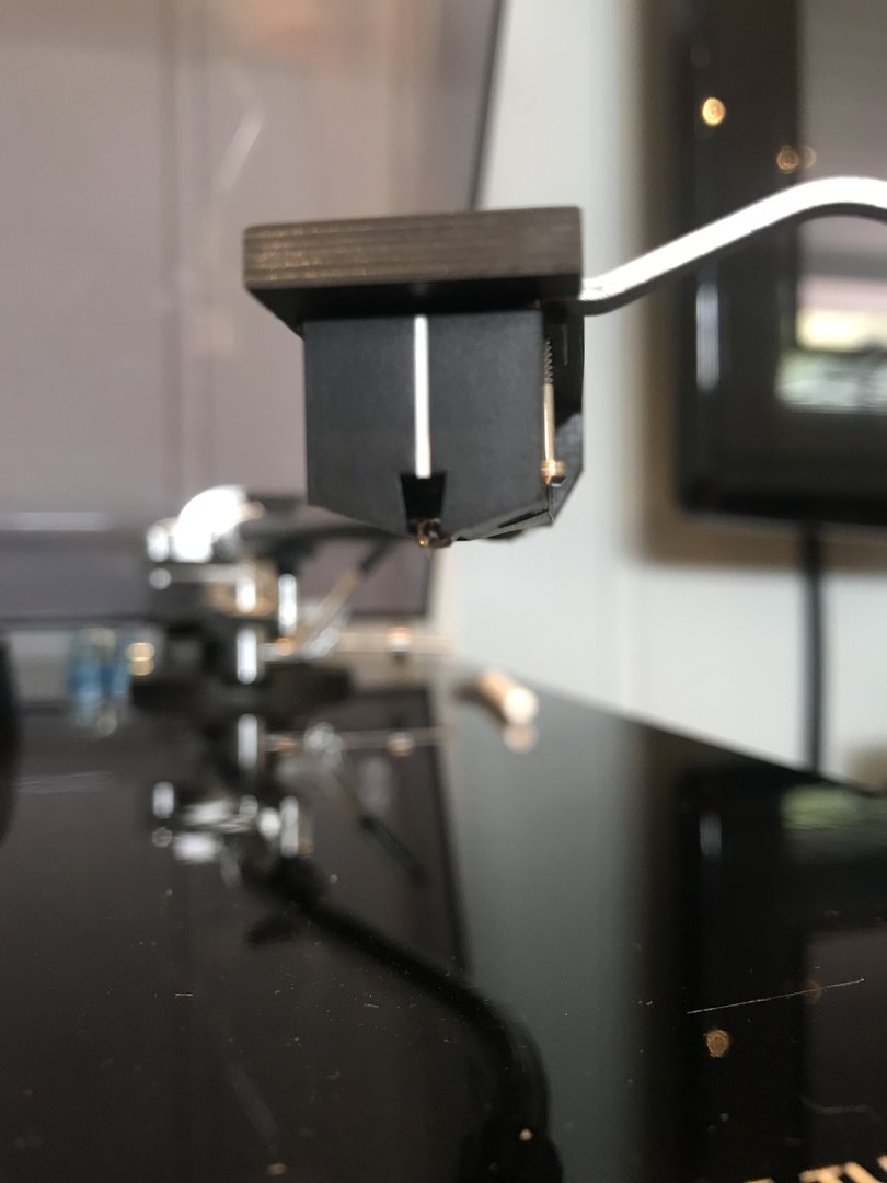

    Da var den i hus. Du og du for en artig pu. Noe helt annet en min AT-ART7 som jeg er veldig glad i. Denne supplerer med noe helt annet som jeg også var på jakt etter. Må spille gjennom alle favorittplatene og vel så det nå. Dette er gøy!
