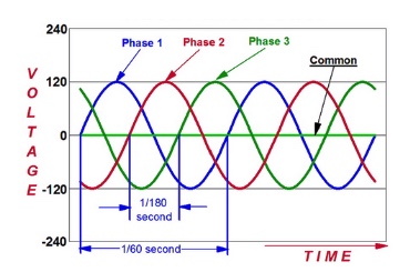

    I 3-fasesystemer så vil aldri en fase være på peak-pluss samtidig som en annen er peak-minus.
    Fase 2 ligger 120˚ etter fase 1, og fase 3 ligger 240˚ etter fase1.
    (Illustrasjonen er laget ut i fra 60Hz)
    Vis vedlegget 856960
    Men har det egentlig noe å si? Strømforsyninger er jo ikke så følsom på dette og vil rette opp i feil der. Og utstyr vil fungere fra to faser av 3-fas også. Kan se ut som det kanskje er gjort slik hos LM, med masse løs kabel her og der som ikke er terminert etc. A la strømtavle fra 3-fas IT-nett, ikke vet jeg. Elektriker har sikkert info på det.
    TN-nett er mye enklere å forholde seg til ihvertfall, der vil en strømtavle fra 3-fas ha hver enkelt fase imot N istedet og man slipper å forholde seg til alle fasevinkler som oppstår når man uansett bare trenger en fase til konsumer utstyr. Hifi er konsumer utstyr på lik linje med alt det andre folk har i hus som går på 220-240V ish.

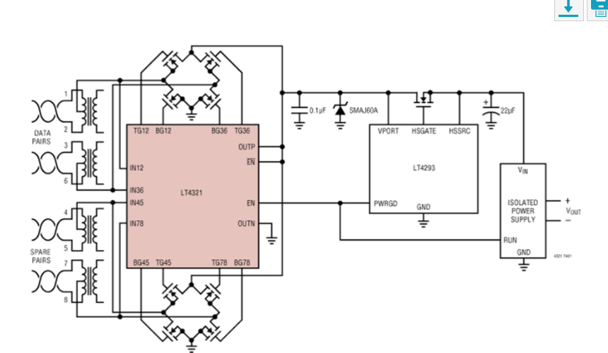

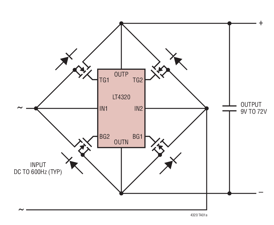

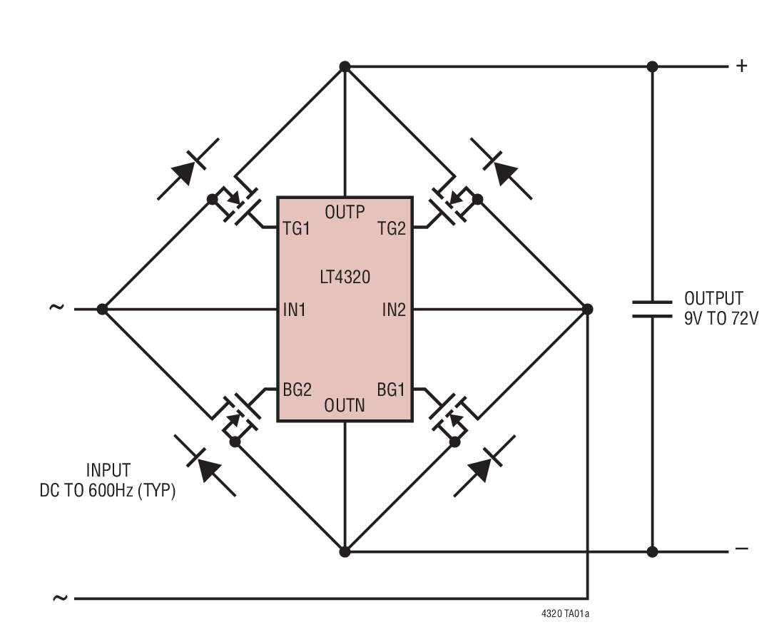

    Sånn ser forresten en enfaset FET-bridge ut:
    Vis vedlegget 856953
    Ganske enkel krets når man har en ferdig chip. Det lave droppet i FET-ene gjør at den allerede støyer mindre enn andre dioder.

    Har du noen linker ? Hvordan tror du en brigde med fast soft recovery dioder vil oppføre seg i sammen likning ?

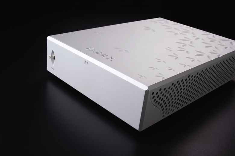

    Når vi først har gravd så dypt skal jeg være ærlig at jeg ikke har testet i det uendelig med produkter jeg har idag, litt kjipt om det smeller.
    Ved veldig mye testing brukte jeg eximus s-1 ver
    Mener forskjellig på strøm tiltak på denne forsterkeren var enorm. Antagelig pga dårlig strømforsyning.

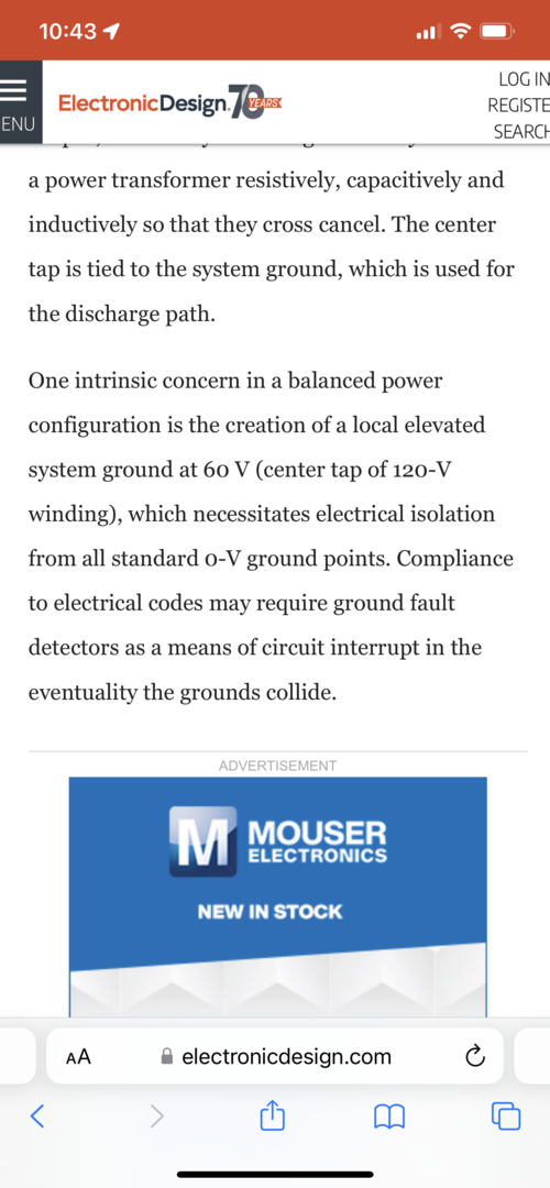

    Leste innlegget til ymir og fant dette. Når «ny strøm» skal lages med perfekt 120-0-120 må senter rappen kobles til jord?
    Vis vedlegget 856999
    Igjen, hvorfor fokuserer du så mye på jord? Du har et IT nett, der jord er isolert og er der for sikkerheten sin skyld. Se innlegg #721.
    Hvor bruker du 120V mener du? Det er 240V som brukes i Norge.
    Men du tenker på ny flytende "jording" etter trafo? Det stemmer, men dette må ikke blandes sammen med annen jord man har fra før. Og er heller ikke noe man bør fikle med selv..
    Det er noe annet som står på forrige side om 3-fas som heller er viktigere. Har du tatt 2 faser fra 3-fas og koblet til? Dette er faseforskyvd og utgjør mye mer enn om man har jord på 0. :)

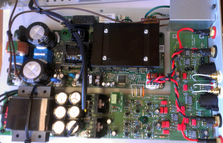

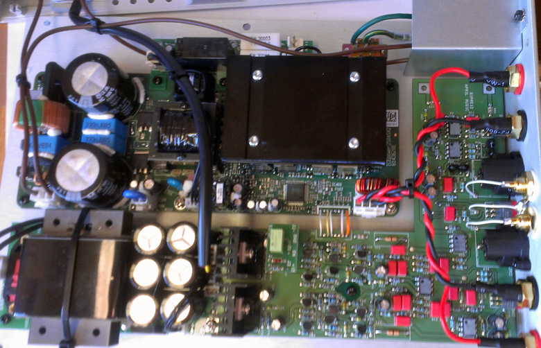

    Vis vedlegget 856996 Vis vedlegget 856997

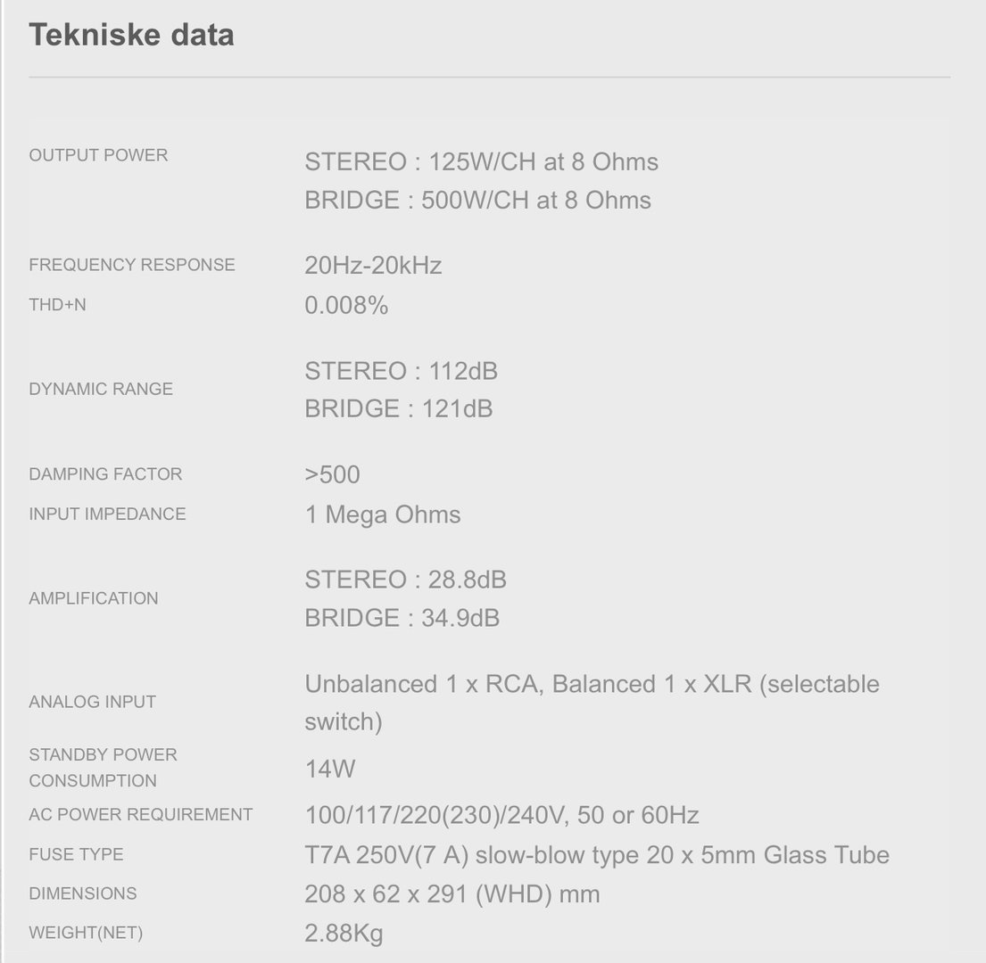

    Hvis jeg ser rett er det en liten DC-strømforsyning nede til venstre, en 250ASX2 oppe til venstre, og et ganske stort bufferkort med LM340 eller LM317-regulatorer til høyre.
    Det er ingen total umulighet at du hører forskjell på hva denne får inn på strømsiden. Det er spesielt to punkter jeg tenker på som interessante.
    For det første har jeg erfaring med at impedansen på strømnettet har noe å si for ICE-modulene, rett og slett fordi PSU fint klarer å drive forsterkeren så lenge det er høy nok spenning på nettsiden. Vi testet dette på Gaia i sin tid, og etter at strømmen i huset ble lagt om kunne vi dra på så lyset dimmet hos flere av naboene når han dro på skikkelig. Vi kunne da spille betydelig høyere før noe begynte å gi seg, så her var det opplagt ikke gjort slik at strømforsyningen tok hånd om betydelig mellomlagring av strømreserver.
    For det andre, en trafo og noen mellomstore elektrolytter er ikke effektivt mot høyfrekvent støy. Det er heller ikke LM340 eller 317 i særlig grad, og det er bare deler av bufferkortet som er lokalt avkoblet. Om jeg ikke har sett feil på hva som er hva her da. Det skulle i såfall bety at det er relativt åpent for støy å komme gjennom til de svakeste signalene i forsterkeren.
    De to punktene vil respondere på helt ulike tiltak, men i ekstreme tilfeller kan nok høy impedans på strømnettet gjøre at effekttrinnet produserer støy til strømforsyningen til buffertrinnet. Nå er jo ikke dette en veldig kraftig forsterker så akkurat dette er nok litt på den teoretiske siden.
    Hva jording blir på sekundærsiden vet du bedre enn meg. Men når jord blir koblet på senter tappen der, blir det vel en ny strøm hvor jord er plassert i senter?

    Kult , her er noe jeg må sette meg inn i : )
    Det er jeg faktisk ikke sikker på. Slik jeg har forstått det skal en diode som har fast recovery åpne for strøm raskest mulig etter at spenningen overstiger sperregrensen. En soft recovery skal på sin side gjøre dette med en ørliten treghet som gir bittelitt tap, men samtidig reduserer høyfrekvent støy. Jeg vil tro (er på tynn is her) at dioder med fast recovery har mindre tap, mens soft recovery har bittelitt høyere tap men lavere støy.
    Men de variantene jeg har funnet ser ikke ut til å være uten treshold. Det er vel egentlig grunnideen med FET-bridge, at man kan legge inn åpning og lukking av FET-ene ved eksakt 0V.
    Jorden blir da fortsatt en sikkerhets jord, så lenge det er 240V vi snakker om her?
    Men på ny sekundærside, så blir det jo 0V på L1, 120V på jord og 240V på L2 imellom L1 og L2. Så måler man fra jord til L1 og jord til L2 så får man 120V. Det er bare viklinger som induserer spenning, er det like mange viklinger på hver side så er spenningen lik på primær og sekundær side etc.
    Midtuttak midt på spolen gir lik verdi på hver side på spenningen også, veldig naturlig det.
    Godt å bli trodde på denne, for det var ekstremt hørbart. Følte nesten strømmen gikk rett gjennom og blei lyd. Moa alt påvirket vil jeg påstå. 😅
    Jeg syntes den ga veldig power til høyttalere med 2 stk brokoblet ga det vel 2 x500watt.
    LT432x fra AD er vel ideelle bruer uten at jeg har studert databladet.
    Vis vedlegget 857020
    Jeg tror muligens ikke det er denne du vil bruke til en stor strømforsyning. Hvis jeg har forstått rett er denne beregnet til å hente ut effekten i POE-nett (power over ethernet). Brukes for eksempel til fjerntliggende nettverksutstyr, kameraer, små aktive installasjonshøyttalere og slikt.
