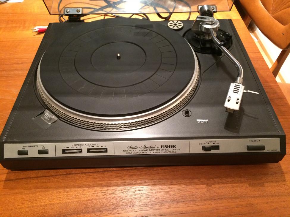

    Ble inspirert til å prøve en gammel japansk DD etter å ha lest tråden til Håkon Rognlien, og fikk etterhvert tak i en slektning til den spilleren Rognlien valgte i tråden sin, en Fisher MT-6330.
    Samme drivverktype som MT-6250, samme arm så vidt jeg kan se av bilder, men nok ikke så solid ellers. Etter en god rengjøring, ny pick-up og sånn noenlunde grei innstilling låter det rimelig bra til å være en spiller til 300 kroner. Planen er å legge på en bedre platematte, en Ortofon 2M type pick-up og litt mer nøyaktig vekt og protraktorinnstilling og se hva endelig resultat blir!
    Og da har jeg et nybegynnerspørsmål: armen har en effektivt lengde på 222 mm. Hvilken protraktor ville dere brukt? Har en god protractor for Regaarmer, men siden den har en effektiv armlengde på 237 mm og Fisherarmen har 222 mm blir vel det feil. Kanskje greiere å bruke Linear offset technique fra HiFi News sin testplate?

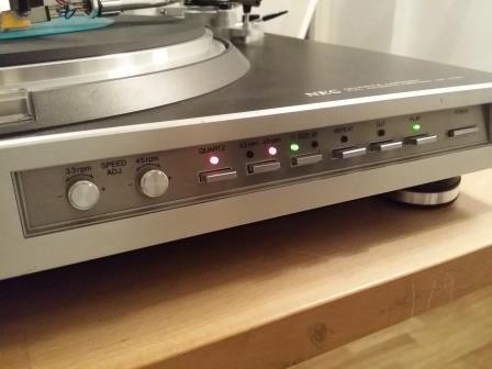

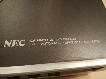

    Hei - DD-venner.
    I tillegg til en Technics SL-1410 MKII har jeg denne spilleren som er kanskje litt mer uvanlig. Det er en NEC AUP 8300E. Ganske tung spiller med full automatikk. Armlift spaken er litt kranglete, men den fungerer perfekt på full auto. Liker godt utseende på den. Har satt en billig AT pickup på den, så jeg har vel ikke fått utnyttet dens fulle potensiale.
    Vis vedlegget 433925
    Jeg har akkurat samme Fisher spiller i "parken", 300 kr for den er et kupp...jeg planlegger å bygge et bedre plinth til den for å prøve å trekke ut enda bedre lyd. Ny og bedre tonearm er også i planen, det fortjener drivsystemet. Den er en ordentlig undervurdert perle, som mange ville gått forbi. Om motor er ok har den potensiale, og den låter slett ikke ueffent i original stand heller.

    ^Gøy å høre at flere også har denne modellen, da kan man snappe opp tips underveis. Å bygge nytt plinth er nok utenfor min komfortsone, men når jeg får en ledig stund kan det hende jeg legger inn noe plastelina eller asfaltplater i bunnen om det lar seg gjøre, det skulle vel være vanlig måte å få plintet mer dødt.
    I tillegg har jeg faktisk fått fatt i en (så og si u-)brukt Shure M97xE - når jeg får litt tid over påske skal jeg montere den på; og da skal vel kopieringa av Håkon være komplett, tenker jeg ;)

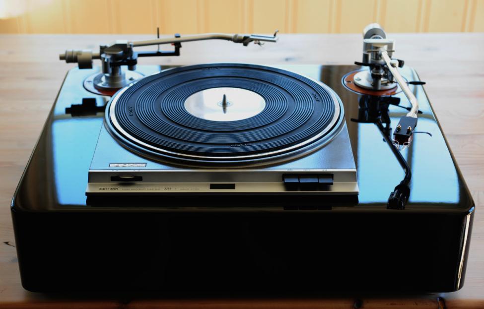

    Min restaurerte JVC QL-F6.
    Hvit-Lakkert. Fylt innvending med plastelina. Veier nå ca 20kg.
    Oppgradert wiring.
    Platform: Sandwich av 2x22mm MDF med Spikes.
    Fra Vinyl Engine:
    Although far less remembered than the QL-10 or QL-7, the QL-F6 has about the same motor structure as the former, the same specs as the latter - and, in spots, even surpasses both !
    Bi-directional servo as in the QL-10 (and the TT-101 and TT-801), Coreless DC servomotor (as in the QL-10), continuously variable Q oil-damping for both horizontal and vertical planes, diecast aluminium cabinet, non-resonant "High-Density Pararesonance" compound frame and non-resonant "NR" one-piece headshell.
    And cute pitch control with backlit needle meter à la Pioneer PLC-590.
    Bi-directional servo works with a push-pull amplifier in the drive circuit : two currents are generated in each motor drive coil, one pushing and one pulling the rotor.
    The result is less overshoot in speed correction, 50% increase in efficiency, 40% increase in torque and the remedy to coreless' motors lower efficiency and lower torque capability... See the JVC TT-101 page for more details.
    Vertical damping is set with the perpendicular dial, horizontal damping with the top dial.
    The oil is sealed inside the support column to avoid oil splashes or the need for oil replenishing.
    Both dials can be set to 0 for no damping at all.
    Juhu, etter 17 år får jeg endelig hentet hjem min gamle gode JVC QL-F6 hos ex-kona.
    Stått i ett skap ubrukt siden sist med original Ortofon Concord 30 påmontert.
    Den dengang nyinnkjøpte om40 stiften jeg aldri fikk testet hadde hun også liggende gitt.
    God dag dette.

    Det er mulig at protractor til Fisherspilleren er på baksiden av platematten. Tror det var slik på en jeg hadde.
    Veldig grei spiller!
    Senter i forhøyningen som er til høyre for tallerkenen gir overhang og pickup skal være parallell med headshell.

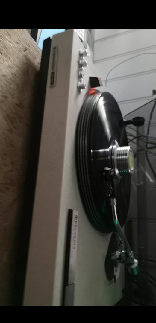

    Mest på Impuls , ble en kenwood KD 500 handlet inn, siden eg ville ha en DD spiller som veide litt. 15kg er innafor I min verden. Har ikke noe vannvittig dyrt anlegg. Bruker en NAD 3400 amp, som eg har hatt siden 90 tallet. Med et nad ekstern riia trinn.
    Planen er å kjøpe en tidsriktig forsterker og eventuelt høytalere. Lukter på en Luxman 1050, som er på finn i området mitt. Så får man se. Hadde ikke bedre bilder av spilleren her.
    Men den virker som en solid spiller, potent nok til mitt beskjedne bruk.
