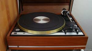

    DD-motorer har vel "rykkvis" fremdrift, og stabil gange oppnås med tung platetallerken med stor inerti. Unntaket er kanskje Onkyo PX100 som har "virvelstrømsmotor", eller "eddycurrent-motor". Den "trekker" vel helt jevnt. Jeg vet ikke helt hvordan dette DD-prinsippet fungerer, men kanskje en eller annen har peiling. Etter det jeg har funnet ut drives disse på samme måte som den roterende skiven i gammeldagse strømmålere. Tallerkenen på PX100 begynner ikke å rotere av seg selv, men må dyttes i gang av et lite "mellomhjul". Den går også like godt i "feil" retning dersom den dyttes i gang slik.
    PX100 motor.
    Fint bilde:)
    Men det er ikke helt riktig det du skriver. Av direct drive motorer finnes det to systemer. For at wow & flutter skal være så lavt så mulig, må du ha et system med høy presisjon:
    To typer finnes:
    1) Posisjonell oppdateringssystem
    2) Lineær frekvens generatorer
    Platespillere som bruker (1) posisjonelt oppdateringssystem korrigerer hastigheten en gang pr omdreining, kanskje to. Disse systemer vil såkalt "hunt and search for speed" fordi korreksjonen ofte er for store, og må igjen korrigeres. Slike vil ha høye wow & flutter tall, og 0,2% er ikke uvanlig (eller 0,1% som ofte Hanpin bruker, men det er høyst tvilsomt at selv dette stemmer. Dette fordi de ikke oppgir hva målingen består i). Du kjenner slike drivverk som DJ-spillere som Stanton, Gemini, Numark etc.
    Lineært frekvengeneratorer som på Technics, Denon, Luxman, JVC og Kenwood for å nevne noen, har en konstant og kontinuerlig lesing av hastigheten på tallerkenen, og trenger ikke å gjøre noen som helst justeringer med mindre det er absolutt nødvendig. Noe det sjeldent er behov for. Og siden slike system hele tiden har kontroll på hastigheten, så vil små avvik kunne justeres mye mer presist og nøyaktig, uten å skyve i gang hastigheten som på DJ-spillere med posisjonsoppdatering for så å måtte bremse den opp. Lineære systemer har wow & flutter tall på 0,025%, og er noe av det mest nøyaktige som finnes av platespillere overhodet. Beltedrevne spillere har som regel ikke slike lave wow and flutter tall, men beltedrevne har lavere w&f enn systemet til DJ-spillerne.
    Så lave tall som f.eks Technics har (og flere av de andre high end japanerne), er det ikke mulig å ha med hunting & cogging systemet. Derfor koster slike motorer så mye mer enn motorene på DJ-spillerne, i forhold til de velkjente store Japanerne. Det viktigste på platespilleren er drivverket. Uten at tallerkenen spinner med korrekt hastighet, og med så få avvik som mulig, vil det være et dårlig utgangspunk uavhengig av tonearm og pickup...
    Håper det var svar på spørsmålet:)

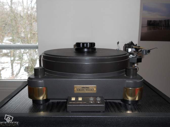

    Du har helt rett Trondmeg. siklet selv på en MS RX/RY 1500 og holdt på å kjøpe denne ddx 1500 (synd det ikke ble noe av disse... ÅHHH hvor en angrer... )

    Har kikket litt på disse og "cogging" eller momentrippel (blir det vel) er nær eller lik 0, noe som gir ekstremt jevn og støyfri gange, sjekk bare dataene på PX-100. En liten utfordring er at man må ha egen startmotor :). Det ryktes at spillerens skjørhet er årsaken til lavt produksjonstall, men mytiske produkter har man alltid likt :).
    [SIZE=-1]Form [/SIZE][SIZE=-1]Linear motor system [/SIZE]
    [SIZE=-1]Motor [/SIZE][SIZE=-1]The main motor: Outer rotor DD scheme guided type linear motor
    Auxiliary motor: High torque DC motor [/SIZE]
    [SIZE=-1]Turntable [/SIZE][SIZE=-1]Tough pitch pure-copper block shaving appearance, 33cm of diameters of a maxima
    10kg of self-weights, inertial-mass 2000kg-cm2 [/SIZE]
    [SIZE=-1]Control system [/SIZE][SIZE=-1]Quartz PLL control [/SIZE]
    [SIZE=-1]Wow and flutter [/SIZE][SIZE=-1]0.005% [/SIZE]
    [SIZE=-1]Rotational frequency [/SIZE][SIZE=-1]33 1/3, 45 or 78rpm [/SIZE]
    [SIZE=-1]S/N [/SIZE][SIZE=-1]78dB or more (DIN-B, limit of measurement) [/SIZE]
    [SIZE=-1]Startup property [/SIZE][SIZE=-1]It is a convention rotation (startup booster using) at 1/2 round. [/SIZE]
    [SIZE=-1]Braking method [/SIZE][SIZE=-1]Plunger drive mechanical type [/SIZE]
    [SIZE=-1]Conformity arm effective length [/SIZE][SIZE=-1]Main-unit arm base: 229-283mm
    At the time of an option arm base using: 235-312mm [/SIZE]
    [SIZE=-1]Power consumption [/SIZE][SIZE=-1]55W [/SIZE]
    [SIZE=-1]Dimensions [/SIZE][SIZE=-1]Width 560x height 206x depth of 374mm (book-jacket included) [/SIZE]
    [SIZE=-1]Weight [/SIZE][SIZE=-1]40kg [/SIZE]
    [SIZE=-1]Option [/SIZE][SIZE=-1]The arm base for long arms AB-100 (\62,000)
    [/SIZE]
