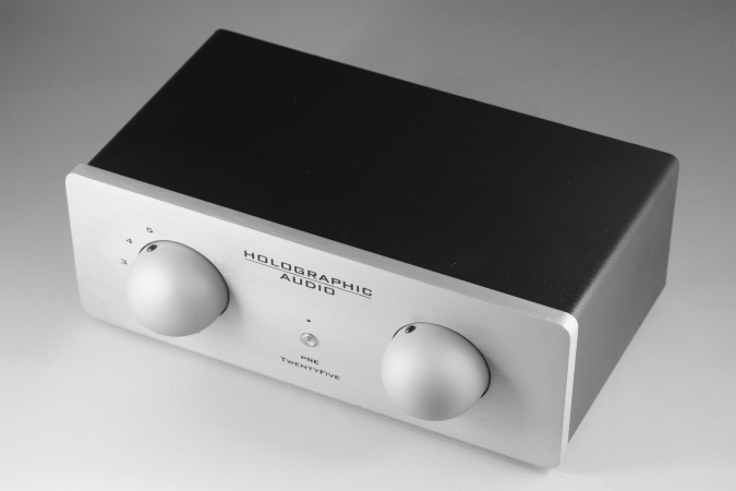

Suomela
13.02.2009
384
40
Jönköping, Sverige
We prefer to keep it simple! Pre TwentyFive will allow you to control your music, without adding or removing anything from the original audio signal.
Holographic Audio Pre TwentyFive -with Remote-
http://www.hifisentralen.no/forumet/attachment.php?attachmentid=252792&stc=1
Forhandler i Norge: BoLu Audio.
Pris: Nkr 7 000.-
/Suomela
Tror du faktisk på den andre setningen?
Det spelar liten roll vad jag tror. Jag gav dig bara ett tips på en produkt från en leverantör som har transparens som 'mission statement' och som säkert välkomnar frågor runt sina produkter.
Försteget i fråga är enligt uppgift konstruerat med minsta möjliga antal komponenter i signalvägen, helt utan kablar samt ett minimalt kretskort för att erhålla så korta ledare som bara är möjligt. Det specificeras ha en bandbredd dc-300kHz (+0 -3dB) och att ha låg distorsion.
/Suomela

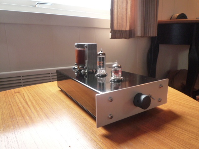

Jeg har denne liggende. Kan gjøres noe enklere, men ikke mye :)
https://www.flickr.com/photos/mortenteinum/sets/72157623521686871/
Et vanlig potmeter i signalveien er jo det verste som finnes. Prøv selv! Alt av mikro rominformasjon forsvinner.
Du er nok egentlig ute etter en duelund motstand, Ca 1000 Ohm i serie med signalet, og et godt audiopotmeter ned mot jord.
Ellers så er det litt lite informasjon om hva slags innganger du ser for deg, samt hvilken gain du forventer.
