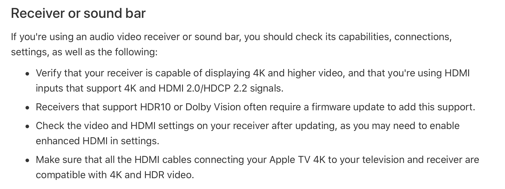

    HDMI kan være så mangt. Google også.
    Problemet er ikke helt ukjent, siden Apple selv beskriver det på support.apple.com
    Har du sjekket detaljene i HDMI input setting på receiver, og evt. oppdatert firmware?

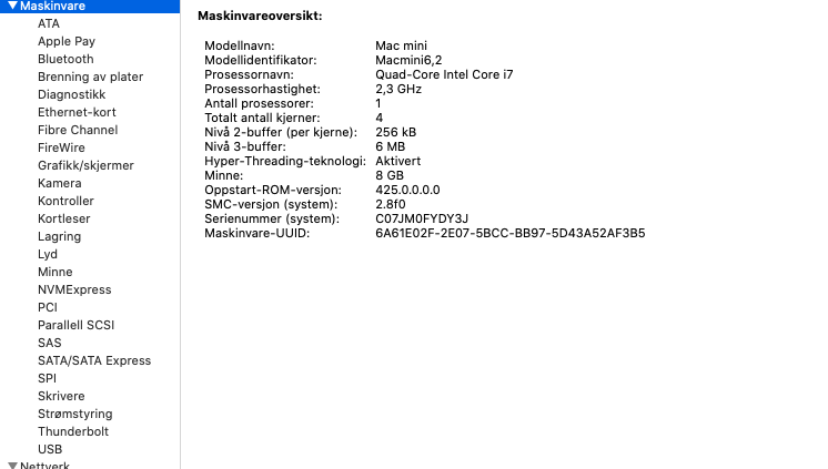

    Kan du oppdatere OS? Har en Mackbook Air, som ikke kan oppdateres lenger. Den er ubrukelig til feks Tidal, som krever nyere OS.
    Fenalaar
    12.05.2002
    8.794
    7.725
    Narvik
    Gå inn på eplemenyen og velg "om denne maskinen"
    Der klikker du på "Systemrapport"
    I maskinvareoversikten sjekker du "Modellidentifikator" - hva står det der?
