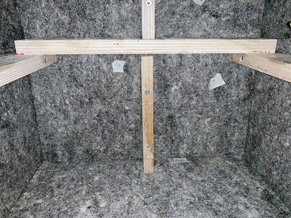

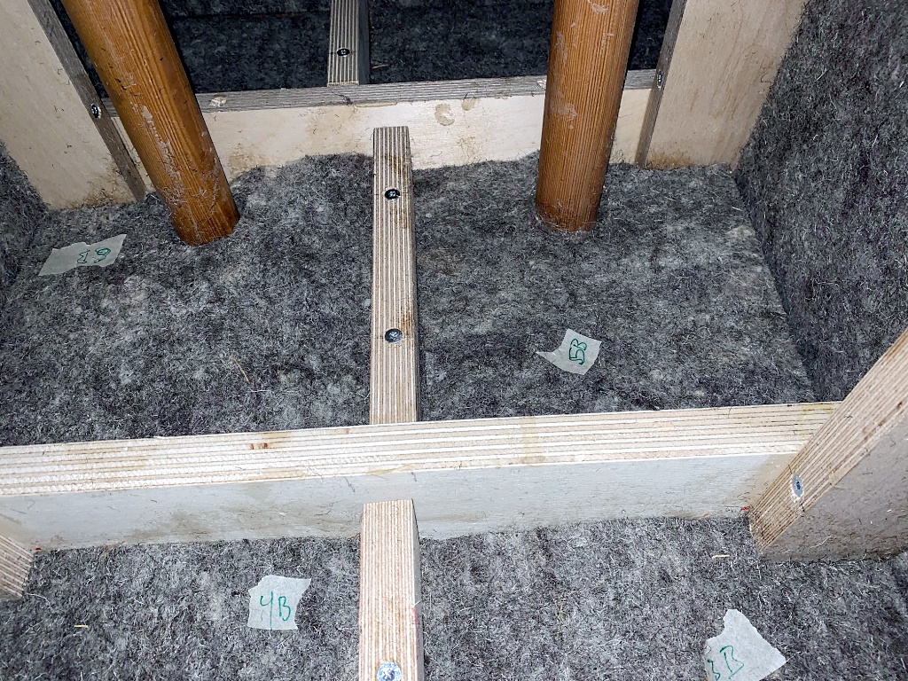

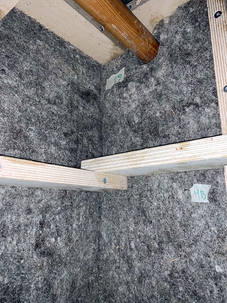

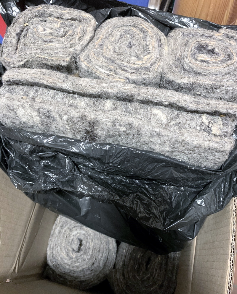

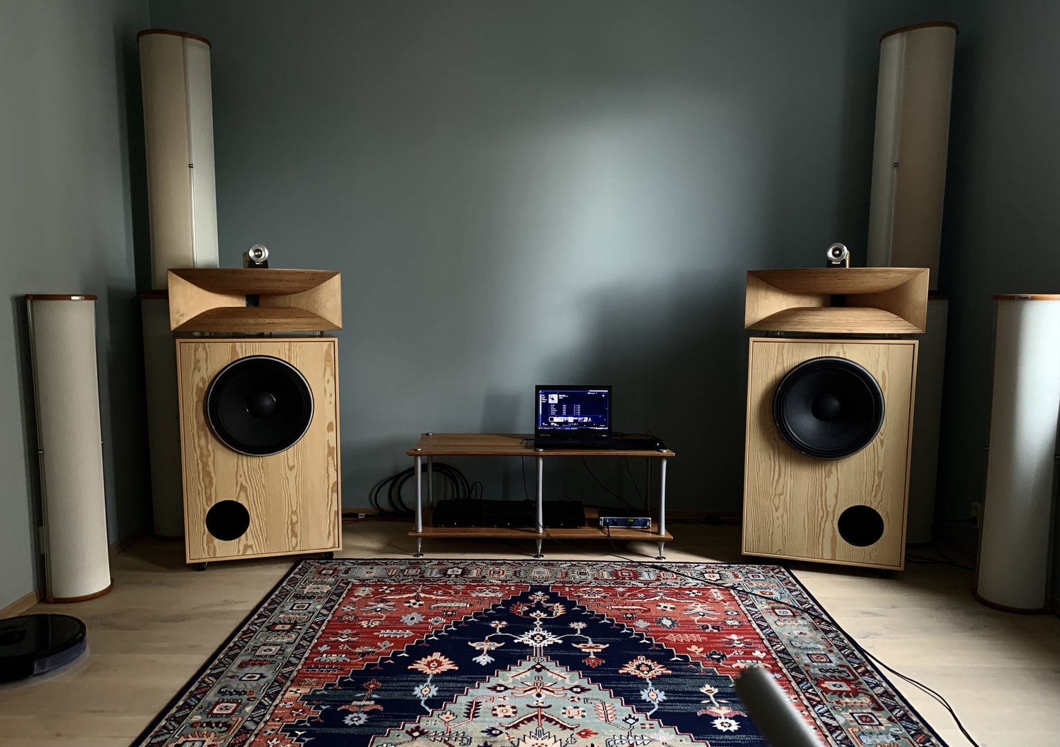

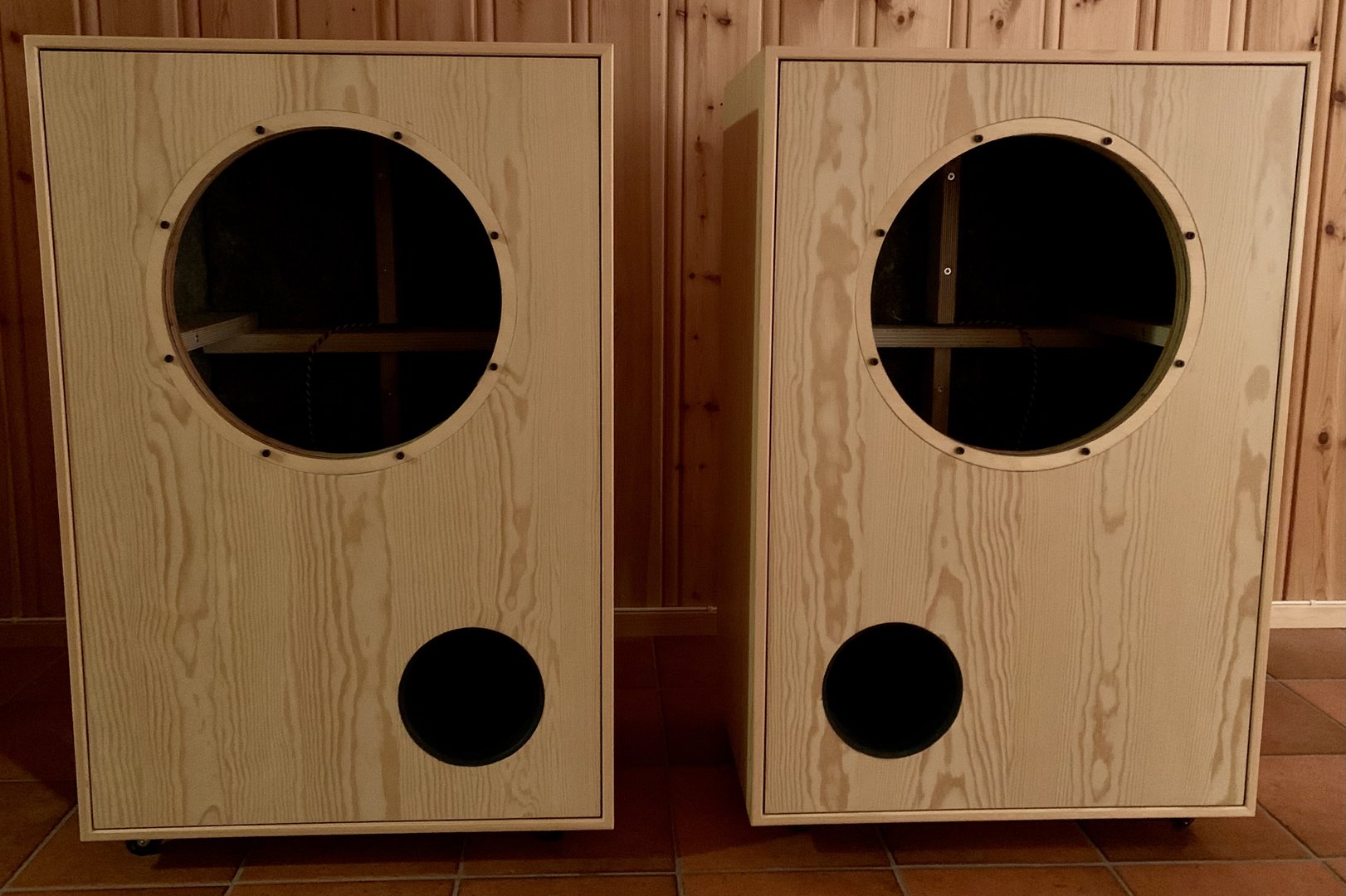

    Utrolig nok er ulla på plass. Rett rundt og bak elementet er det doble lag og alle andre steder enkelt lag. Først la jeg Bitumen i hele kassa og limte med Cascoflex. Limte ulla med spraylim. Dette sitter supert. 44 tilpassede filtplater. 34 tilpassede bitumenplater. 😓
    Jeg har lest meg opp på at dette er den rette måten å dempe en bassreflekskasse på. Det er som er spesielt her, er at basselement skal spille noe oppover i frekvens og at lydsignaturen skal matche et 60cm trehorn. Jeg har forsøkt meg frem med midlertidig demping og kom frem til at dette skal gå bra.
    Har brukt sykt mye tid på dette. Bare med øra og uten måling. :unsure:

    Endelig ferdig. 46kg pr kabinett uten elementet. Ikke ille for 140l. Eventyrlig forskjell med knock-test etter avstivninger, bitumen og ull. Nå skal dem transporters til nytt hjem. Der ligger et par JBL E145 og venter. Spennende å høre om denne behandlingen stemmer i nye omgivelser. Spesielt om jeg dempet nok. La meg litt under når jeg begynte å miste trommedefinisjonsfølelse og mellomtonematch oppover mot hornet.
    Zerostat
    25.06.2003
    4.862
    1.706
    Strømmen
    73
    Alt dette med inspirasjon fra forummedlemmene. :)
    I starten hørtes denne kassa ut som en dårlig stemt gitar hvor enkelte strenger hadde mer energi en andre. Gud hjelpe meg for en forandring. Lyd bare oppstår ved og utenfor kassa nå. Får ingen følelse av at kassa er med lengre. Skal bli spennende å jobbe med alt rundt og ikke minst Audiolense.

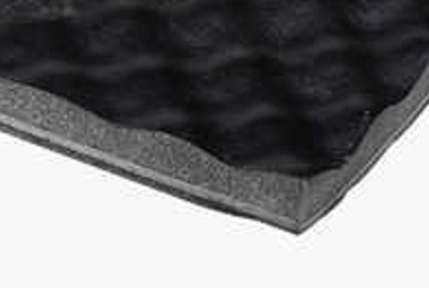

    Jeg vil starte med noe som virker logisk å gjøre i mitt tilfelle.
    Vi en slik matte øke eller minske volumet elementet ser ifm kassen?
    Du har ganske rett. Ikke ulik.
    Vis vedlegget 649540
    Matta du har bilde av fungerer veldig bra, kanskje for bra. Alle lukka og bassreflekskasser er resonante system, og for effektiv dempning gjør at bassen vil rulle av for tidlig. Eg brukte matta du viser her som dempnng i ein 15liter bassreflekskasse, og det "kvelte" portressonansen slik at det blei lite bass. Måtte bytte mesteparten av den ut med anna dempemateriale (som ikkje hadde bitumen-lag). Eg beholdt den i topp og botn.
    I dempning av ein kasse vil ein gjerne dempa all lyd over ca 200Hz, mens under 200Hz så vil ein normalt dempa lite (litt avhengig av element/kasse tilpasning) for at kasse resonansen skal virka som utrekna. Dette er alså to motsetningar så det blir fort eit kompromiss mellom.
    Så går det an å gå for lite dempemateriale dersom utforming av kassen er slik at den i seg sjølv absorberer energi ved høgare frekvensar. Se feks KEF sin løsning på dempning av bakside på diskant i koaksialelement som baserer seg på multiple kvartbølgekanalar (dei kaller det META-material). Denne type teknikk går an å bruka også ved lågare frekvensar (200-600HZ), som ofte er vanskelig å dempa med dempemateriale.

    Etter at hele kassa innvendig ble dekket med bitumen, la jeg bare et enkelt lag (ca 2cm) med saueull-filt i hele kassa bortsett fra på baffelen. Dette funket bra, men etter litt frem og tilbake kom jeg frem til at dobbelt lag rett bak elementet skapte mer ro i mellomtonen. Der stoppet jeg til slutt. Testet også filt bak på selve magneten på elementet. Mulig dette var enda litt bedre. Litt "polering" i lyden da. Hadde jeg ikke brukt horn videre oppover, så hadde jeg kanskje valgt å la dette stå. Har god passasje fra elementet til porten. Saueull-filten bygger faktisk mindre en den gamle skumplasten som lå der og er milevis å foretrekke. Før denne dempingen savnet bass i kassene. Det gjør jeg ikke lengre. Jeg skal legge ut Audiolense-måling her etter hvert.
