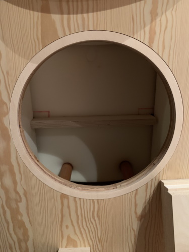

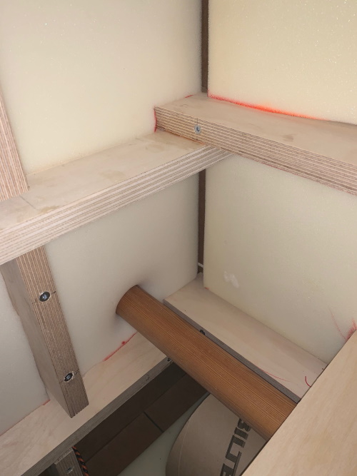

    Bildet under er av min kasse. Kanskje jeg bare skal montere elementet og kjøre på "as is"! Det må vel være noen som har tenkt før ifm denne kassa. Min kase og 4507 er ganske like i størrelsen og oppbygging.
    Sånn var avstivning planlagt før ferien! Ganske lik den i 4367. :)
    Sideveggene er ca 30mm, samme er halve baffelen bak elementet. Ellers er bakveggen og da andre halvdel av baffel 22mm.

    Planen følges. Da er materialer for avstivning og utfylling på plass. Alt skal skrues og limes fast. JBL E145 skal på plass. Dette blir spennende!
    Dette ble nøyaktige saker.
    Hull skal bores og kork-pakkning skal på plass. .
    Dette blir skikkelig sandwitch bafffel.

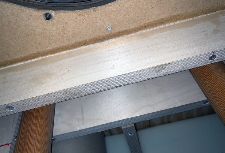

    Da er 11 avstivninger pr HT ferdig limt og skrudd på plass. Resulterte i en helt utrolig høy "knock"-faktor! :) Nesten som å banke på massivt treverk. Avstivningene tok noen liter, men fortsatt er det igjen litt mer enn 140 liter (5 cu/foot). Ganske universelt for flere elementer.
    JBL E145 skal inn i løpet av uken. Da er alt på stell, og første test skal gjennomføres. Spennende!
    To First Watt F5 skal drive bassene og Radial 950PB i et trehorn. Skal bruke Audiolense, RME UCX, PC og JRiver via convolution.
    Det blir ekstra spennende om F5'ene holder effektmessig mot E145'ene. Håper jeg ikke trenger å equalize for mye nedover.
    Håper også jeg bare liker lyden "as is", og får lyst til å utvikle dette systemet videre.
    Teoretisk sett bør jeg kanskje utvide med en HF-topp og en sub. I så fall begynner dette å balle på seg. Det er vel sånn denne hobbyen er. ‘Veien er målet.’
    Kassen med 11 avstivninger.
    Baffel med avstivninger.

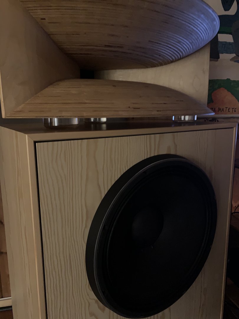

    Sånn blir dem til slutt.

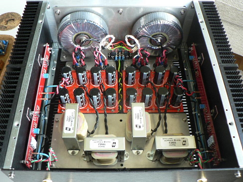

    Det er par som har spurt om hvordan ampene er bygget. Dette er slik de begge er. Legg merke til alle chokene. Jeg digger Klasse A.

    Tilbake til demping av kabinett. Jeg har brukbart resultat med mine kabinetter etter avstivningen, men ønsker å vurdere andre dempematerialer enn dem som jeg har nå.
    Ser at flere bruker mykere dempjngsmaterialer. Eks dem fra biltema!
    Er det noen som har erfaringer rundt dette temaet og forskjellen mellom disse?
    Mine kabinetter er delvis kledd som dette. Jeg vet ikke hva dette er. Kjennes ut som skumgummi.
    Disse boksene skal spille opp mot 600 - 800Hz. Elementet er et JBL e145 og vokal er utmerket.
    Vis vedlegget 672366
    Vis vedlegget 672365
    Skiftet fra 10 mm skum til 10 mm ullbasert underlag for teppegulv. Dette hjalp på bass (veldig liten driver og volum, og alt er subjektivt) etter hva jeg kan høre.

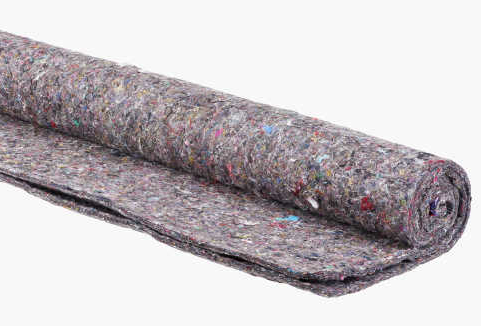

    Regner med at det er denne du nevner:
    DAMPFLT52Pure Wool Sound Absorbent Felt 500*1370*1612.30 /ea11.69 /ea
