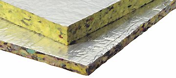

For oss som må lenger enn over gjerdet etter sau, hva med slike plater?
Om man tar av alufolien, fungerer de bra?
Finnes jo i mange størrelser og tykkelser på biltema (og sikkert andre steder?)

Var på blitema i går for kjøp av støperør og gikk tilfeldigvis forbi disse skuplatene. Myk og fin konsistent som sikkert kan brukes, men helst på innvendige flater

Ja, tenkte for å klistre det på kasseveggene. Det tar kanskje andre frekvenser enn ull/materiale som ligger løst inne i høyttaleren? Har forsøkt å søke, men ikke funnet noen gode tråder på dette, noen som vil tegne/fortelle? :)
8x12_TOM
Dette er vel også en av utfordringene som ikke har ett 100% fasitsvar. Kanskje Asbjørn har noen lure tips.

De der har jeg ikke noe tro på for høyttalerbruk. Du demper lyd ved at det blir luftmotstand når lydbølgen passerer gjennom et porøst materiale. Selv om du river av folien på den ene siden blir det skummet for kompakt, sånn at du får en ganske frekvensavhengig demping som ikke gjør noe særlig nytte ved de frekvensene hvor du risikerer stående bølger inne i et høyttalerkabinett. Disse platene passer best som demping av motorkassen i en båt, hvor de sikkert gjør god nytte for seg samtidig som de reflekterer varme. Da limes de vel på veggene med kontaktlim, tror jeg.
