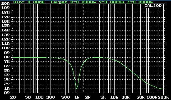

    Jeg simulerte det i CALSOD (god gammel software, men funker). Graf kommer!
    S
    Syncrolux
    Bassfilter med en 8 ohm resistiv last. Ikke helt realistisk, men man ser jo at det dipper solid ved 1 kHz og ved høye frekvenser.
    ICE forsterkeren din oppfører seg helt perfekt, og går i protection i stedet for å brenne opp....

    Den dippen ved 1kHz synes jeg ser rar ut Syncrolux. Hva skulle forårsake den? Jeg får den ikke i hverken Xsim eller Proteus (mitt simuleringsverktøy)

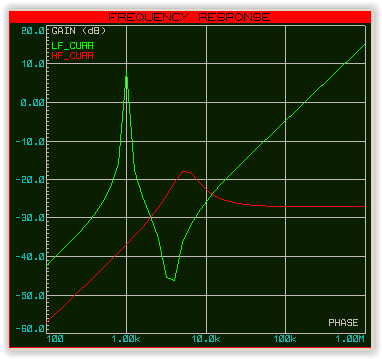

    Her er kretsløpet inkludert resistive 8 ohms elementer. Kilden er 1V amplitude peak.
    Dette er resultatet:
    Det vi ser her er:
    Til venstre: Kurveformen på strømmen (LF) ved en frekvens på 174kHz. Vi ser at amplituden er 1A
    Ti høyre: Frekvensresponsen til strømmen uttrykt i dB. Dette plottet viser dermed samme som impedanse, med motsatt kan man si siden man ser på strømmen i stedet.
    Vi ser at i bassen så passerer kurven 0dB ved 174kHz. 0dB er altså lik 1A. Ved 200Hz har vi -18dB (126mA).
    Siden vi vet at kilden har 1V amplitude kan vi beregne impedansen. R=U/I 1/0,126= 7,9 ohm.
    Ved 174kHz har vi 1/1=1 ohm.
    Ved 500kHz har vi +9dB (2,8A) og vi får R=0,36Ohm.
    Spolen du lagde i går reduserer strømmen betydelig ved 500kHz og er grunnen til at forsterkeren ikke tripper.

    Ja det kan du saktens lure på Armand, og det gjør jeg også.... hmm
    Noe er snodig med simuleringa mi tror jeg

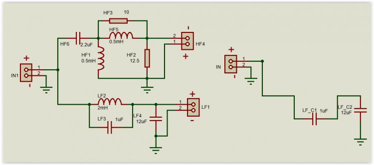

    Prøv å simuler filteret uten basselementet tilkoblet og se hva du får da.
    Joda. Ved å fjerne 8 ohms resistiv last i bassen skjedde det ting. Vi får masse strøm ved 1kHz.
    +8dB er 2,5A og impedansen blir 1/2,5= 0,4 Ohm.
    Det er tank-kretsen LF_L1 og LF_C2 som danner denne dip'en. Med 8ohm i parallell med LF_C2 blir dette dempet.
    En påminner om at filtre oppføres seg annerledes uten driverne tilkoblet.

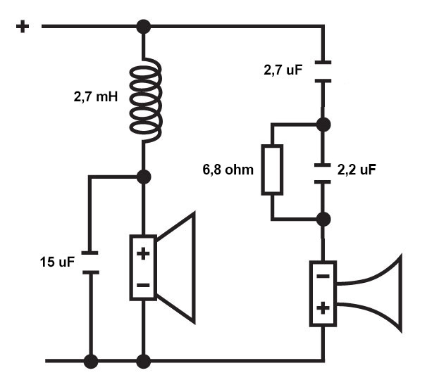

    Om dette skyldes regelrett feil i enkelte moduler eller om det er slik at dette oppstår på enkelte moduler på grunn av komponentavvik i protectionkretsløpet er uvisst.
    Merk at begge kanaler oppfører seg likt når filteret kobles til. Mao går i protection.
    Det er altså ikke komponentavvik mellom kanalene i forsterkeren såvidt jeg kan skjønne.
    Det er imidlertid definitivt forskjeller i filteret og kondensatoren, ettersom forsterkeren kun var stabil med 1 av 4 forskjellige 1uF kondensatorer (ESR forskjeller? Uten at jeg vet hva det er).
    Jeg fant forresten et filter til Beta 12CX som ser ut til å ha to kondensatorer i serie her: Kaiutinrakennusohje Yksisilmäiset veljekset - hifi-PA-kaiuttimet Eminence Beta-8CX, Beta-10CX ja Beta-12CX -koaksiaalielementeistä | AudioVideo.fi
    Vil det kunne føre til samme problem?
    Er det flere slike tommelfinger regler en bør se opp for når det kommer til filter design?

    Her har jeg tegnet filteret ditt. Til venstre det originale, og til høyre har jeg tatt bort alt untatt de to kondisene som sammen lager kortslutning ved UHF.

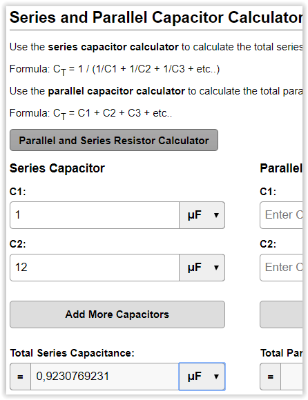

    Som du ser så sitter de to i serie til jord. To kondensatorer i serie er i praksis det samme som en kondensator med mindre verdi.
    Her er totalverdien beregnet til 0,92uF:
    Det blir det samme som å sette en 0,92uF rett på utgangen på forsterkeren. Når du nå har en 1 ohm i serie så har du rett i at kan aldri motstanden bli mindre enn 1 ohm uansett hvor lav ESR kondisene har.
