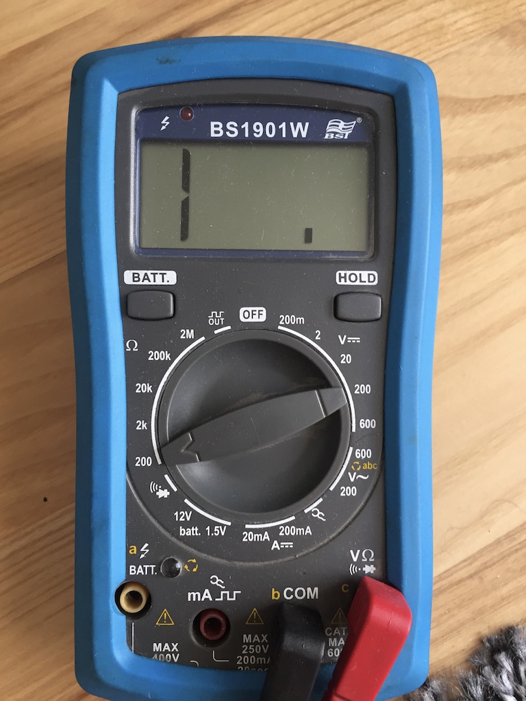

    Her bilde av både "spolen" og hva multimeteret viser når jeg sier "ingen måling" :)
    Defo
    04.09.2007
    397
    Du må skifte måleområdet.
    Kan ikke stille den lavere. Og får ingen måling på de høyere nivåene.
    Får ~0.6 på bassen som jeg da regner er ~6 ohm som stemmer overrens med en 8 ohm nominell bass.
    Har nå testet med den hjemmelagde "spolen" i serie med LF_C1.
    Var ikke sikker på om jeg skulle putte den i serie før eller etter kondensatoren, så jeg testet begge deler.
    Og den løser problemet i begge posisjoner.

    Da er våre antakelser korrekte. Om spolen er før eller etter kondensatoren spiller ingen rolle. Den lille spolen du har laget er nok til å dempe strømtrekket ved switchefrekvensen til forsterkerne som ligger på ca. 500kHz. Forsterkeren forventer ikke noe strømtrekk ved denne frekvensen og protection slår inn. Strømtrekket forårsakes av de kondensatorene som i praksis sitter i serie mellom pluss og minus på filterets inngang.
    Jeg tipper det er slik at det kun er små variasjoner i protectionkretsløpene som gjør at ene kanalen slår ut og ikke den andre.
    Spolen du har laget ser bra ut, men det er litt vanskelig å si noe om induktansen når du har såpass tykk isolasjon. Best å få tak i noe 1mm lakkert kobbertråd å lage noe mer permanent. Det vil også påvirke spolen en del når du tar ut batteriet i midten siden dette øker induktansen.
    På multimeteret ditt så betyr det når det står '1' at resistansen er over 200 ohm. Det man typisk gjør da er å øke til neste måleområde (2k). Viser det fremdeles '1' betyr det at motstanden er over 2k. Slik fortsetter man til du er på 2M. Viser det fremdeles '1' betyr det at motstanden er uendelig stor

    Det virker! Så kult :D
