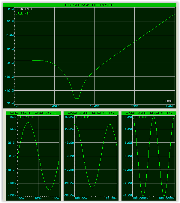

    Synes du er tålmodig med hjelperne dine her Defo. Både Snickers og Distinktive spør om ting du har beskrevet tidligere. Til og med to ganger!! Skjerp dere folkens hihi ;)

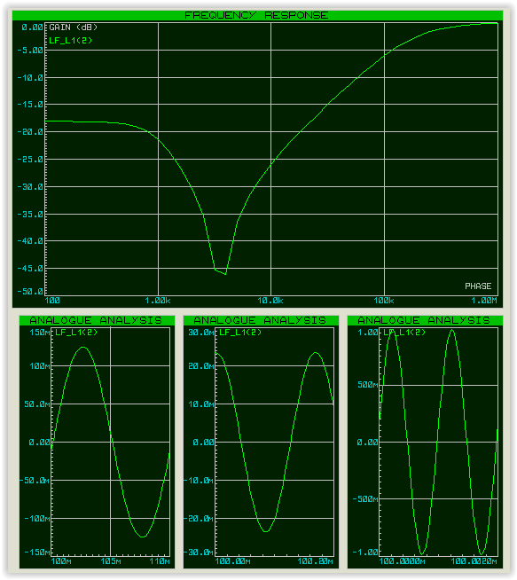

    Det er helt klart at LF_C1 og LF_C2 vil kortslutte filteret ved høye frekvenser. Jeg mistenker at filteret en gang ble bygget med en annen type LF_C2 (12uF) som har høyere ESR (ESR er seriemotstand ved høye frekvenser som ikke kan måles med multimeter) enn den som sitter der nå, og da kan det gå greit. Hvis forsterkeren din har høy båndbredde og LF_C1 og LF_C2 har lav ESR, så kan nok dette gå galt.
    Se på frekvensresponsen under der jeg plotter strøm som funksjon av frekvens. 0=1A. På de tre bildene under ser man strømmen i bassfilteret med 1V inn ved 100Hz, 6kHz og 1MHz. Ved 1MHz blir strømmen 6A!
    6A med 1V signal tilsvarer en impedans på R=U/I => 1/6= 0,17 ohm. Det er så lavt at det spiller ingen rolle om det sitter en høyttaler på utgangen.
    Ved å koble 1 ohm i serie med LF_C1 påvirkes filteret lite og strømmen begrenses til 1A. Du får da dette resultatet:

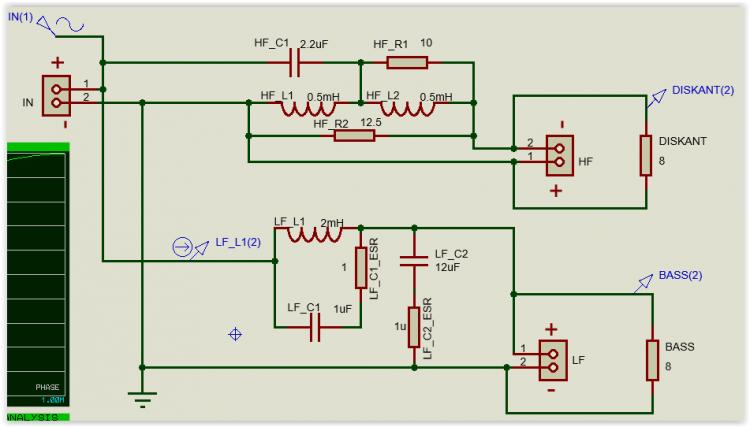

    Slik ser skjema ut da. Her er LF_C2 satt med en ESR motstand på kun 1microohm som i praksis betyr at den ikke er der.
    Man kunne satt 1 ohm i serie med LF_C2 også uten at responsen fra filteret endres særlig. Strømmen blir i så fall 0,5A ved 1V inn.
    Jeg synes uansett dette er en snodig måte å lage filter på. Ikke rart at det skjer mye rart i Hi-Fi verden med forsterkere og kabler når ting lages på denne måten.

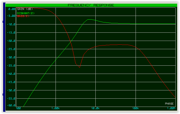

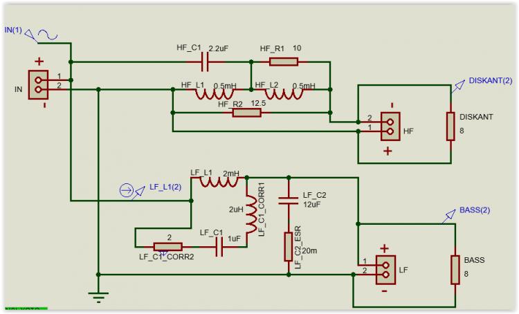

    Et triks man kan gjøre er å legge til en seriespole og en motstand i serie med LF_C1. (LF_C1_CORR1 og LF_C1_CORR2 på skjema).
    Da får men denne responsen:
    Med dette trikset så beholder man filterets egenskaper under 100kHz men reduserer strømtrekket ved høye frekvenser. Det spiller ingen rolle hvor spolen på 2uH og motstanden på 2 ohm sitter så lenge de sitter i serie med LF_C1.

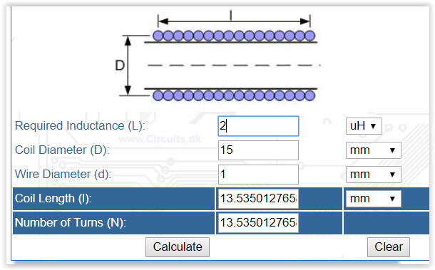

    2uH får du ved å lage en coil av 60cm 1mm tråd som er 15mm i diameter, 13mm lang og har 13 turns.
    Single layer air coil calculator
    2 ohms motstanden kan nok fint være en vanlig liten 0.6W i hvert fall som en test. Blir den varm må du opp i effekt.
    PS! Dette er ikke noen fasit, men noe som hadde vært moro å teste ut.

    Den nye spolen og LF_C1 vil danne en tank-krets som fører til en resonnanspeak rundt 110kHz. 2 ohms motstanden demper denne.
    https://www.allaboutcircuits.com/tools/tank-circuit-resonance-calculator/
    1 Ohm er også tilstrekkelig for å dempe effekten, men å la den være tror jeg kan skape trøbbel

    Ja, nesten, jeg tror man kan klare seg med bare spolen, helst da med lav impedans. Jeg vet ikke hvor følsomt filteret er for variasjoner i komponentenes impedans. Ofte er 2. Ordens filtre ganske følsomme for dette.
    Sent fra min SM-G965F via Tapatalk
    Jeg kjenner at jeg misliker denne konstruksjonen fundamentalt.

    Defo. Det hadde vært moro hvis du kunne tatt deg til til å lage den spolen jeg og Snickers foreslo. Du kan bruke hva slags kabel du vil så lenge den ikke er for tykk eller har for tykk isolasjon. Snurr den rundt et AA batteri 15-20 ganger, sett den i serie med LF_C1 og se hva som skjer.
    EDIT: Du kan fint også bruke en kobber enleder som er uisolert så lenge lederen ikke har kontakt med seg selv bortover spiralen. Om den blir 2uH eller 4uH er ikke så nøye for denne testen.
    Jeg kan altså ta en tynn høyttalerkabel, og snurre den rundt et AA batteri 15-20 ganger?
    Jeg har forresten testet litt mer nå.
    Hvis jeg måler pluss og minus på delefilteret uten last, så får jeg ingen måling.
    Hvis jeg kobler til diskant, så får jeg fortsatt ingen måling.
    Hvis jeg kobler til bass, så får jeg rundt 6 ohm.
    Alt dette er som forventet såvidt jeg skjønner.
    Jeg forsøkte så å koble fra LF_L1. Fortsatt samme feil.
    Koblet til LF_L1 igjen, og koblet fra LF_C1. Feil borte.
    Feilen blir altså borte dersom enten LF_C1 eller LF_C2 kobles fra (har ikke forsøkt med begge frakoblet samtidig).
