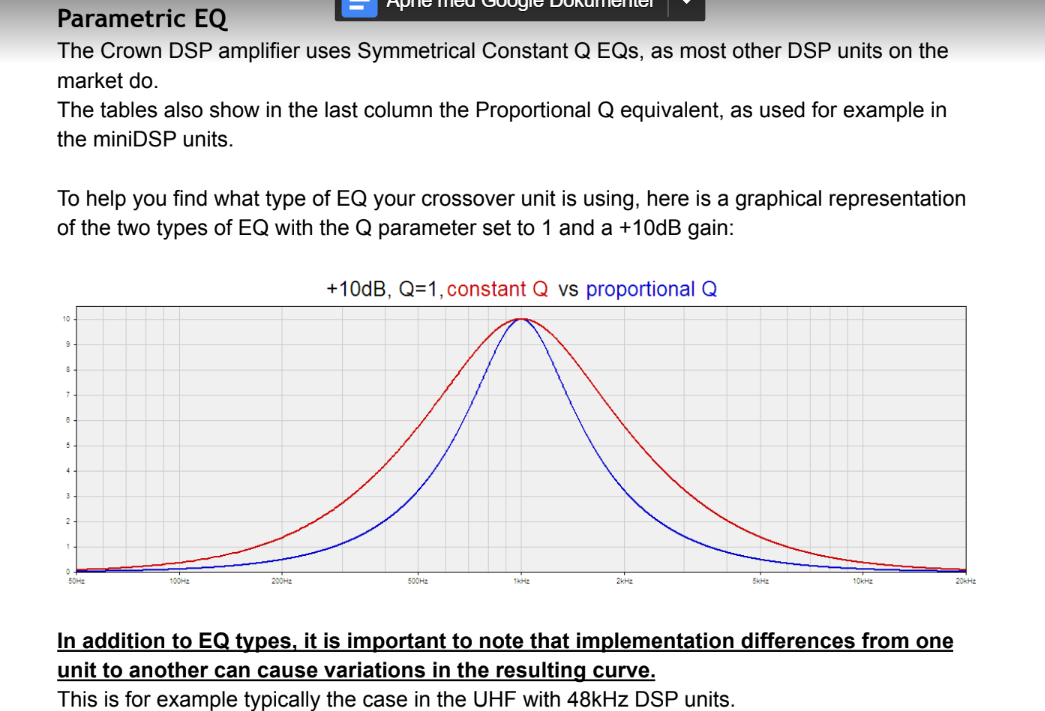

Sammenlignet DLCP og flex kalibrert til samme frekvensrespons målt i nærfelt, da låt Flex eight en smulere bedre i direkte sammenligning, faktisk opplevde jeg det som litt mildere og rundere i kantene enn DLCP i tillegg til å støye mindre. Vær obs på at DLCP og Minidsp bruker forskjellige kalkulasjoner for EQ om du har brukt noen form for EQ, så du kan ikke bruke de samme parameterne dem imellom.
DLCP bruker constant mens minidsp bruker proportional Q.
Vis vedlegget 902282
Vi savner alle dlcp etter vi fikk flexen i hus. Har gjort sammenligning uten eq. Detox eller innspilling kanskj?
