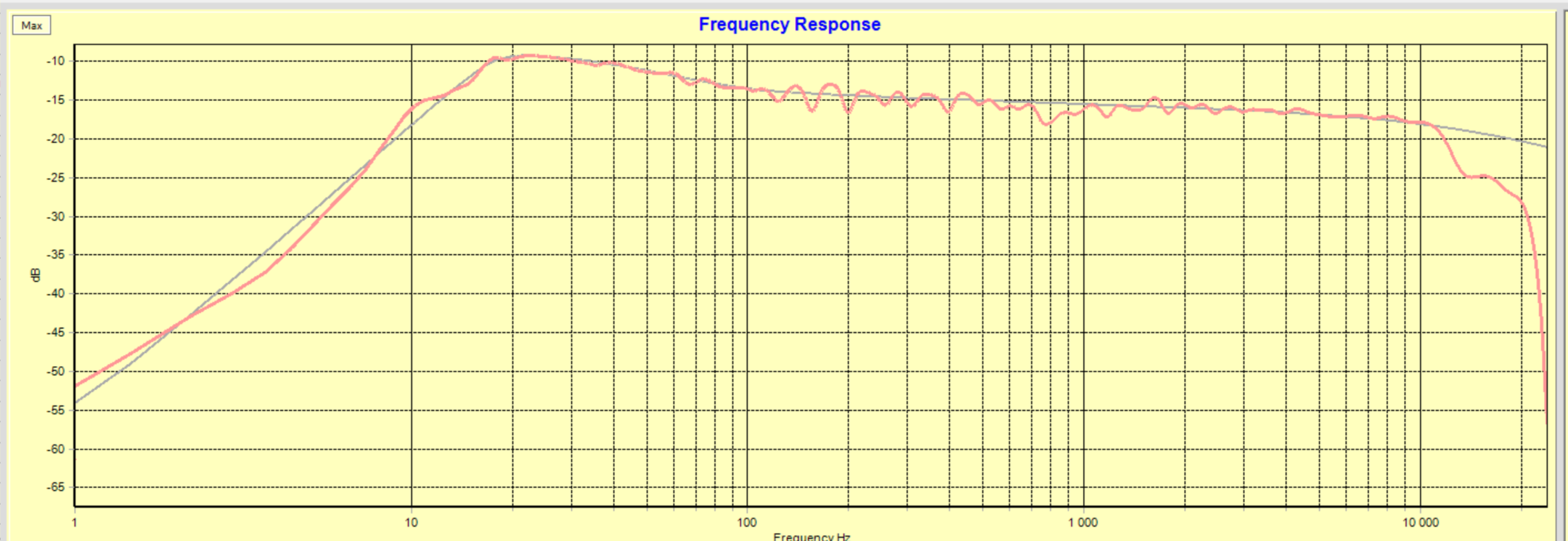

    Sånn spiller det nå. Kjører kun tre-veis pr nu, og ingen diskant over. Derfor den fallende greia etter 11 kHz
    Litt for tungt i bass.
    Med tweeter, ny target, og akustikk saker, så tror jeg det blir ganske så bra.
