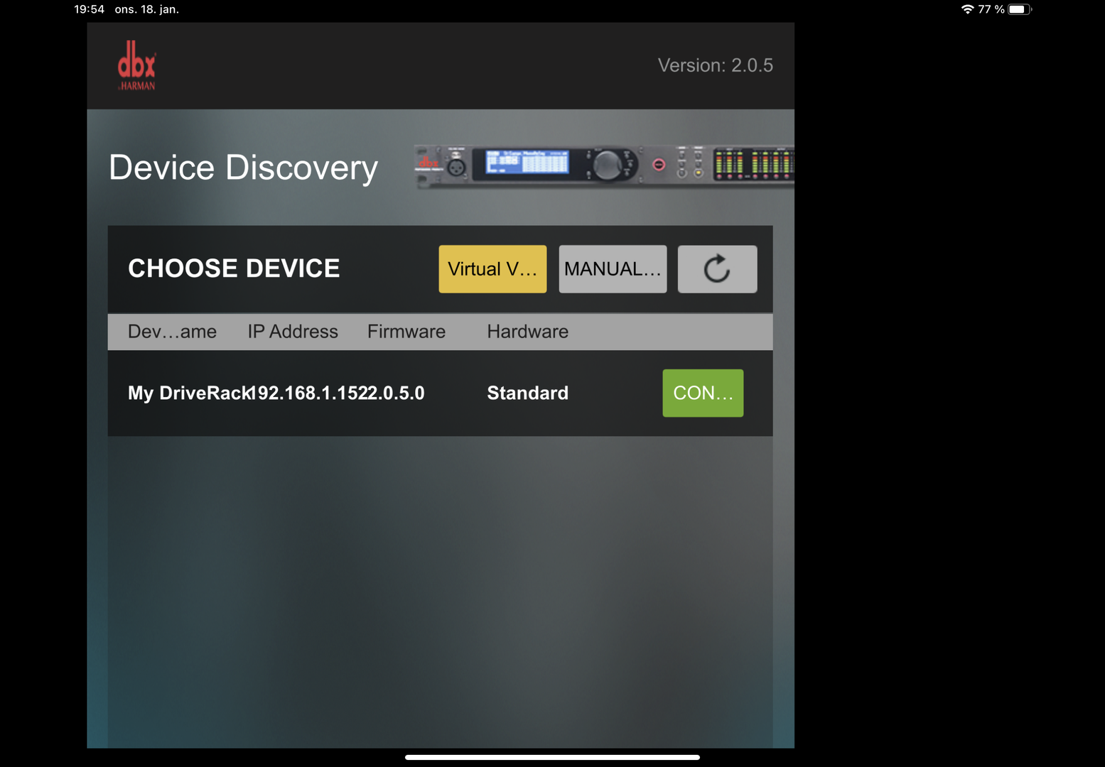

    Nei, men jeg har brukt storebroren, venu360. Funker veldig bra. Men jeg vet ikke hvordan du har tenkt å koble til PC? PA2 har ikke digitale innganger. Venu360 har en digital AES-inngang.
    Olav2
    07.04.2014
    3.342
    2.665
    Ja, men USB-porten er bare for firmware-oppdatering. Du kan ikke sende musikk til den fra en pc. Her er fra side 6 i manualen:

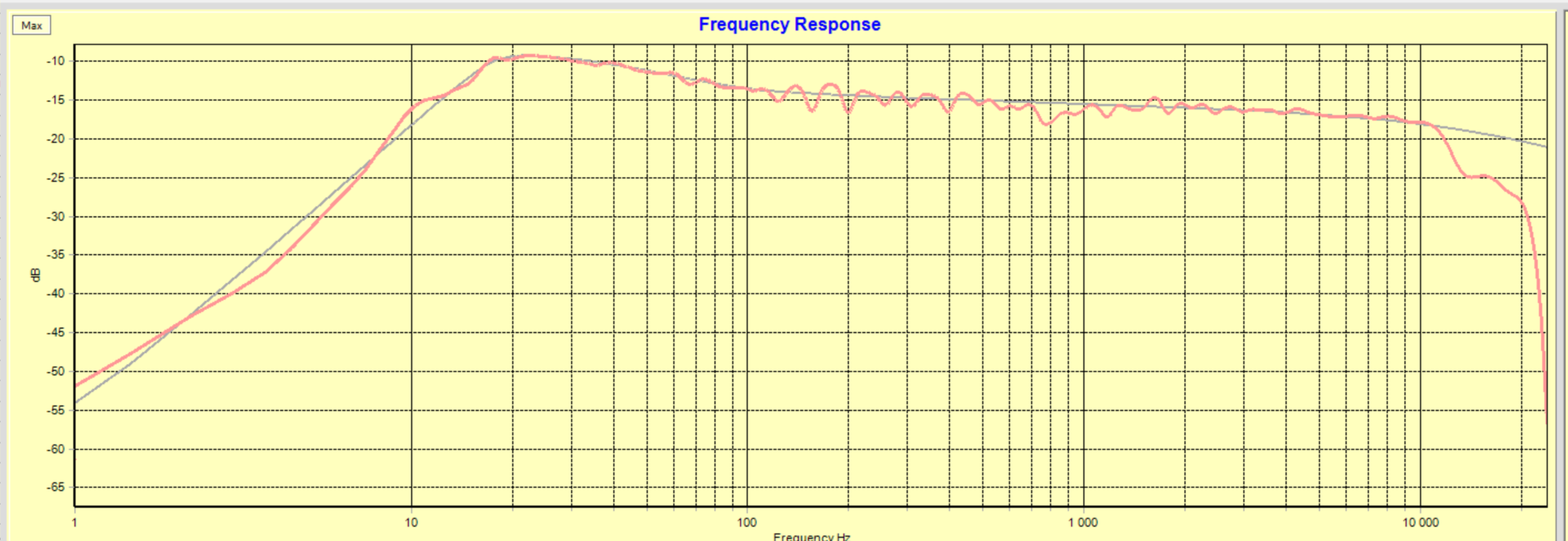

    Jeg bruker DBX PA2 i mitt system som 2x3 veis delefilter med rom-korrigering og løpetidsjustering av elementene. Det jeg liker best er at du kan sitte med padden via trådløst nettverk og justere alle parameterne i sann tid uten å måtte overføre noe via pc/kabel.Den har mange bruker minner for lagring av alle parametere. Til en pris av ca 4600,- er jeg meget fornøyd!
    Ligger noen bilder ute på denne siden.
    3-veis aktive dipol/U-baffel MK2 – langhelg.net
    Hva mener dere om disse grisebillige DBX delefilterne med topp data - "stopper" dog på 20 kHz - godt nok eller dødfødt?
    Har spurt på Lydrommet, flere ganger, men de ler så de nesten ikke klarer å prate når den som ringer er fra hi-fi bransjen - gale hi-fi folk som kun kan bruke overprisede "betær!"
    Bjørn Magne der (med fartstid fra SEAS) burde vite, men han er vel nærmest pålagt å promotere det de har som bra :)

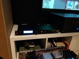

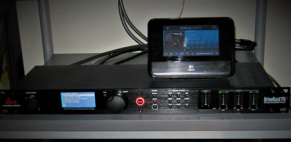

    Da kom dbx i posten i går og har satt den opp sånn høvelig i går og har hørt en del i dag.Virkelig en opptur i anlegget og lett å sette opp uten PC.Virkelig et kvalitetsprudukt fra pro-verdenen.Den har kun balansert ut og inn det er vel en ulempe for noen.

    Ikke noe støy eller susing her.Men jeg vil si er at testsignalet den sendte ut var ganske lavt og fikk en feilmeldig og måtte kjøre det om igjen noen ganger.PA høyttalere ligger gjerne med en virkningsgrad på ca 100 db el og HIFI-H. valigvis ca 88 db eller noe.Vet ikke om det har noen betydning?.

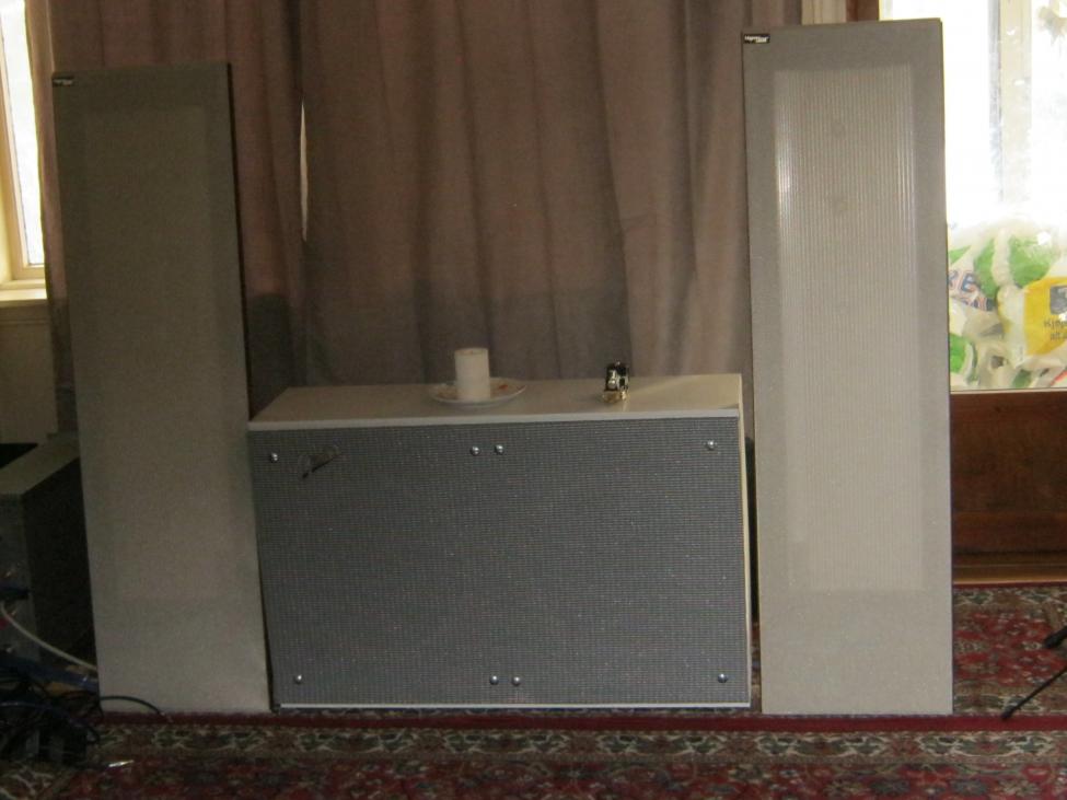

    Nesodden
    Fornøyd.
    Har hørt en del på Bill Evans i dag og det spiller med tørr,musikalsk og resonansefri kontrabass.Delefrekvens er 72 hz.
