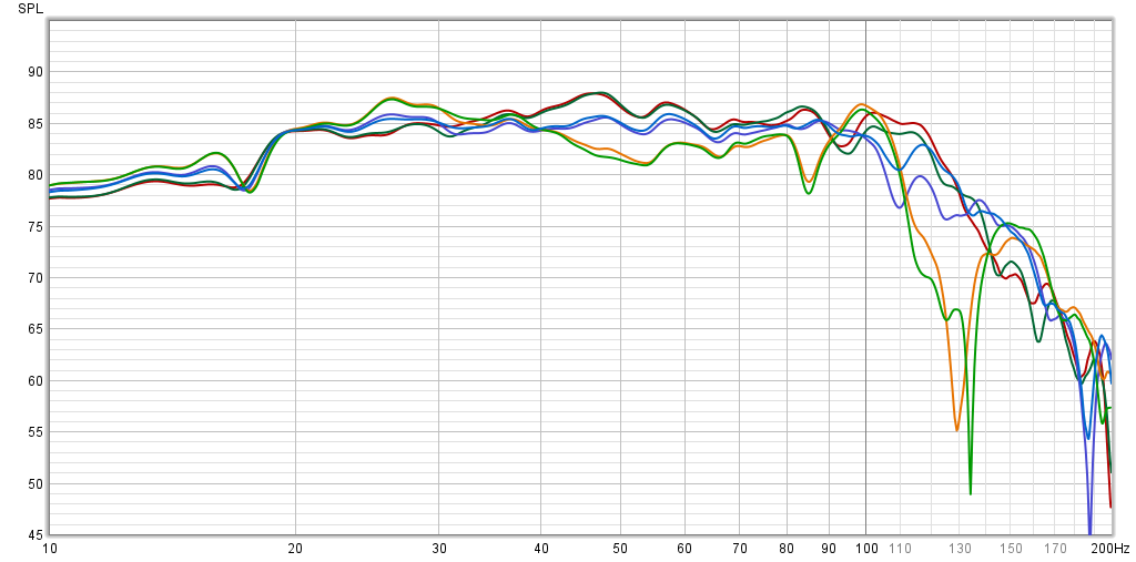

    Jeg lovde litt tidligere å måle frekvensresponsen i flere punkter. Her er seks målepunkter på ca 80 cm avstand, plassert i og rundt lytteposisjonen slik som dette:
    Som man ser er det tre distinkte "grupper" med responser, hvor det jo er åpenbart at responsen varierer noe i lengderetningen av rommet. I bredden er det ingen eller minimal endring i responsen.
    Dette kan tyde på at skråtaket mitt ødelegger mer enn jeg trodde...... for er det noe som forandres i lengderetning av rommet så er det jo takhøyden.

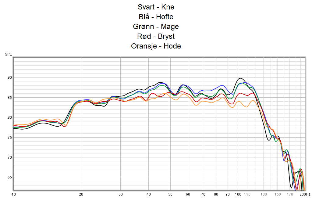

    Prøv å ta en gjennom kroppens lengde. Kne, hofte, mave, bryst og hode

    Vil tro sofaen påvirker en sånn måling ganske kraftig?

    Under 100 hz er det vel ikke noe problem. Du kan jo sitte der også, så får du det reelle lydtrykket som påvirker kroppen.

    Mer homogen påvirkning på kroppen enn det jeg har. (y)

    Og det som er fint er at det er mer energi i det som treffer nedover langs kroppen. Får en deilig taktil følelse med lyden, selv på lavt volum. Har samme "problem " her også;)

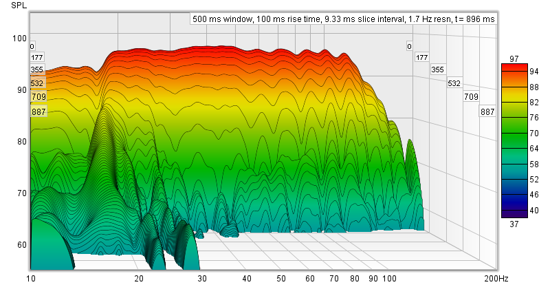

    Da har jeg jobbet litt med finjustering av EQ på det bakre arrayet. Her gjorde endringer på 0,1 dB store utslag.
    Sånn ser det ut nå. Betraktelig ryddigere decay. Det som er nede ved 18 Hz har jeg ingen kur for riktig enda.

    Kan du høre/merke den 18Hz decayen på noen måte? Den er jo minst 10dB ned.

    Mistenker decayen skyldes mekanisk resonans i utstyr i rommet eller i et av rommets flater.

    Fikk prøvelyttet litt i dag tidlig. Nå opplever jeg bassen som helt upåvirket av rommet. Det er samme type definisjon man får i hodetelefoner, bare med fysisk opplevelse i tillegg. :)
