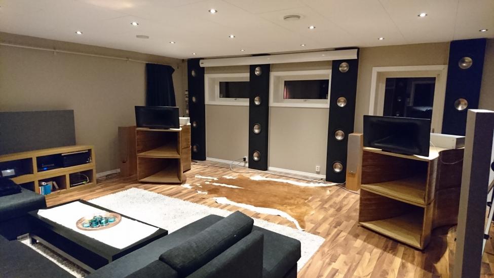

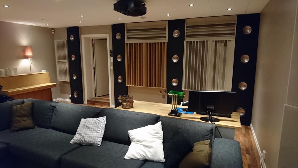

    Fant noen bilder fra min prosess:
    DBA med 4x4 DEAS LROY.
    Front (Gammelt bilde):
    Bakvegg:

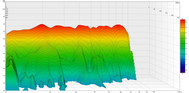

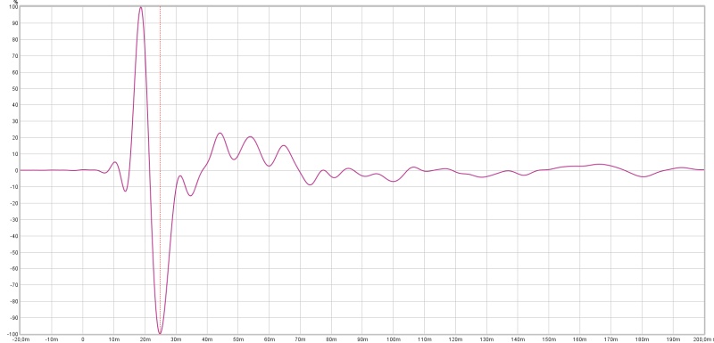

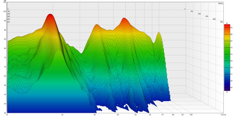

    Noen målinger:
    Her er vannfall og impuls med kun frontene koblet inn. Dette er altså 16 stk SEAS LROY, aktivt delt og drevet av drøyt 2000 W Crown ITech forsterker. I de aller fleste sammenhenger så er dette vanvittig god bassgjengivelse.

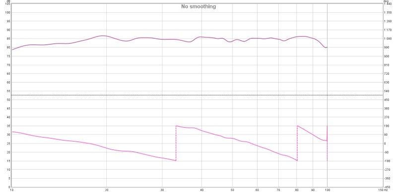

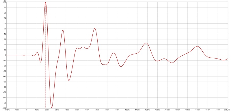

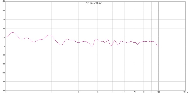

    Så med bakre array innkoblet = DBA så ser det slik ut:

    Her er mitt og OMF sitt decay til sammenligning :)

    Man ser på målingene at rommets utforming spiller en ganske stor roll. Som teorien tilsier.
    S
    Syncrolux
    @OMF : Ser ut som du muligens kunne hentet noe forbedring på decayet i området 40-50 Hz?

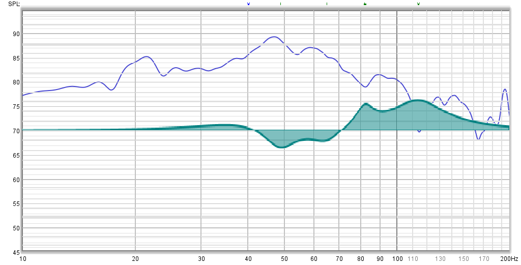

    Så litt informasjon om EQ. Jeg har rullet av både front og bak-array ved 160 Hz omtrent.
    I tillegg til det så har jeg litt EQ på arrayet bak, og global EQ. Det er ikke noen dedikert EQ på front arrayet.
    Jeg har lagt frekvensrespons graf og EQ oppå hverandre her. Det ble litt grøtete, men man ser da hva det er for noe.
    Array bak:
    Global EQ
