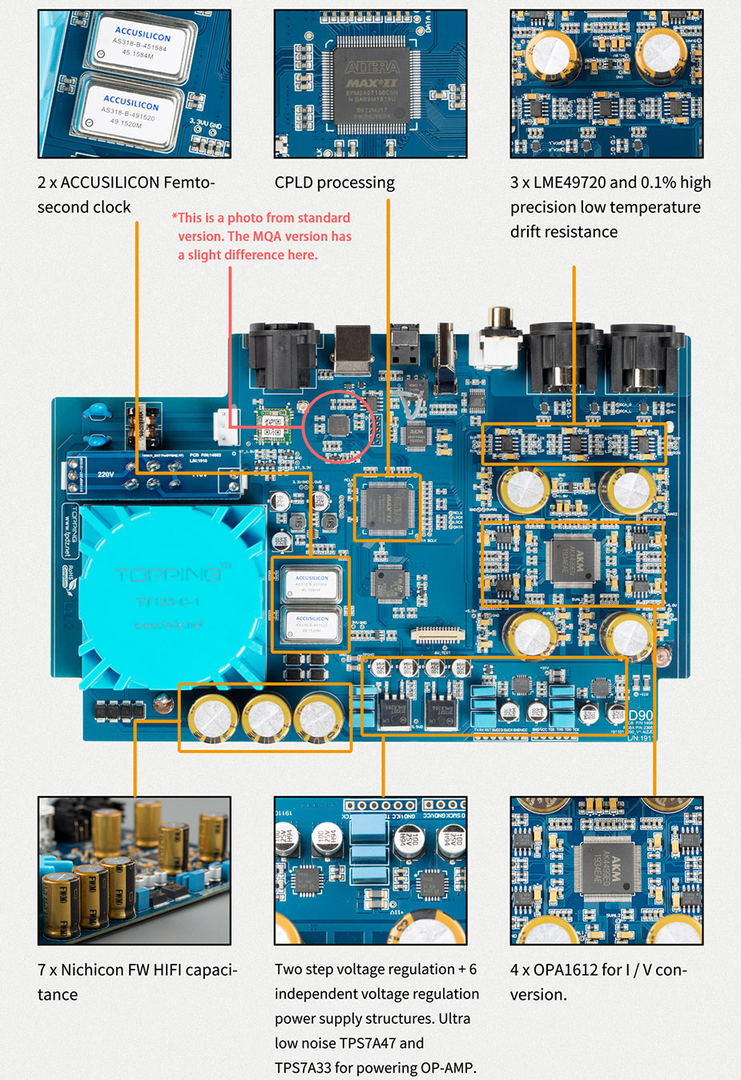

Egentlig et godt spørsmål for det er noen små forskjeller innvendig. Jeg tviler egentlig sterkt på at det er hørbare forskjeller.
Bilder fra innsiden Toping D90
