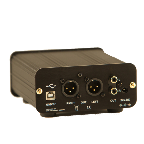

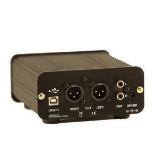

Abrahamsen A-DAC
Abrahamsem har 2 DAKer, A-DAC (liten, med kun 1 USB-inngang + analog ut) og V6.0 D/A Converter (større, 4 digitalinnganger + analog ut). "abrahamsen sin lille dac" må da bety Abrahamsen A-DAC.
Når trådstarter forteller at han benytter Abrahamsen A-DAC matet fra PC, benytter han per def. ikke PCens innebygde lydkort. Det er jo Abrahamsen A-DAC som da er "lydkortet".
http://abrahamsenaudio.no/include/products.asp#div7
The A-DAC is an USB unit designed to be used with a PC as an external sound card.
Utilised as an external sound card via the USB port, the A-DAC provides a convenient method of accessing computer stored music files. Being an external sound card, with its own linear power supply, the A-DAC is isolated from the computers power supply noise - which is detrimental to the performance of traditional PCI sound cards and port-powered external sound cards.
Det er derimot mulig at du forsøkte å spørre om hvilken USB-lyddriver han benytter, standard for operativsystemet (Windows, Linux, noe annet?), en ASIO-driver, (mot formodning) en Abrahamsen-spesifikk driver eller (mot formodning) noe annet. Se Ayre Acoustics' ofte anbefalte "Computer Audio Overview" og informasjonen hos Wavelength Audio.

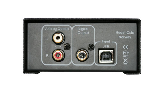

Abe sin Usb dac er rimelig god den og til prisen er den et kjempekupp. Hegel sin HD2 er vel først og frem laget for å convertere usb signal om til coax noe den gjør meget godt har jeg forstått. Som Usb dac kjenner jeg ikke den.
Hegel HD2
Hegel HD2 er en (adaptiv(?)) USB-DAK med digital og analog utgang. Den kan altså benyttes som en selvstendig USB-DAK eller som en USB -> S/PDIF-konverter. Hegels egne vevsider tilsier at primærrollen er selvstendig USB-DAK, og at rollen som USB -> S/PDIF-konverter er en høyst tilbaketrukket sekundærrolle. Den er i skrivende stund ikke en gang nevnt på produktets hovedside.
Det er dog noe uklart for meg hvorfor du skriver om den rimeligste modellen Hegel HD2 når trådstarter er interessert i toppmodellen Hegel HD20.
Som man ser av ovenstående og bildet i svar #20, har Abrahamsen A-DAC separat strømforsyning. Abrahamsen skriver også at DAKen er isolert fra datamaskinens strømforsyningsstøy. Jeg har dog ikke funnet noe som tilsier at den har galvanisk skille mellom USB-inngang og DAK-del, så det er mulig at den kan motta noe støy sammen med digitalsignalet via USB.
Ovenstående tilsier allikevel at denne DAKen neppe er særlig følsom overfor ulike datamaskiner. Datamaskinens evne til å gi strøm via USB er ingen faktor fordi DAKen har egen strømforsyning. Den er neppe mer følsom enn gjennomsnittet av USB-DAKer for støy via USB-kabelen, heller mindre siden konstruktøren faktisk har tenkt på datamaskinstøyproblematikk.
