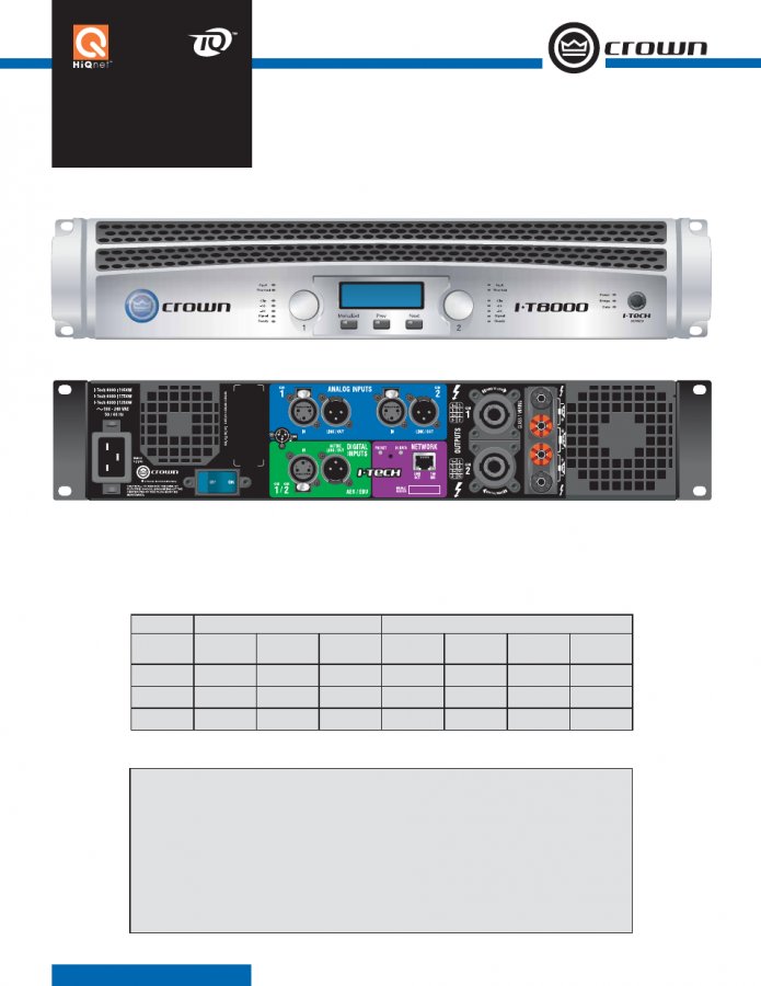

Jeg synes du burde finde lidt flere penge og købe en lidt dyrere Crown :)
Vh
En annen serie eller en dyrer modell enn Crown XLS 1502?
Ja gerne en anden model :)
Eks en Itech 4000 Den inderholder delefilter og har masser af strøm . De kan findes bla på Ebay
Jeg har selv købt 2 Itech 6000
Ellers kan jeg anbefale Crown K1/K2 De er uden filter og blæser :)
