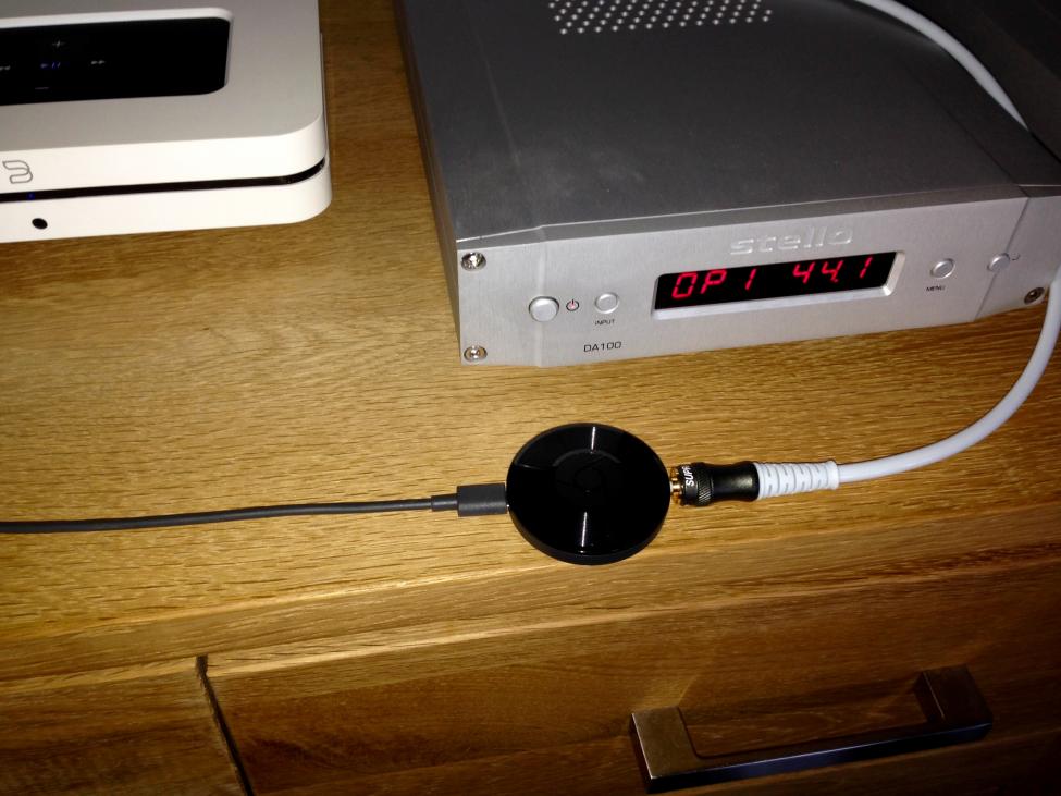

    Kjøpte meg to stk Chromecast audio i går. Var litt "krøll" umiddelbart etter installasjon med drop-outs og at det kuttet. Men etter å ha startet casting noen ganger i Tidal-appen fra Ipad, så spilte det uten problemer i noen timer. Ingen problemer i dag tidlig heller, så satser på at det fungerer greit videre :)

    CC virker den, lyd kommer det i høytalerene ;), låter best med optisk kabel og en anstendig dac. ;)
    Men den når ikke opp til Bluesound 2 og Aries.
