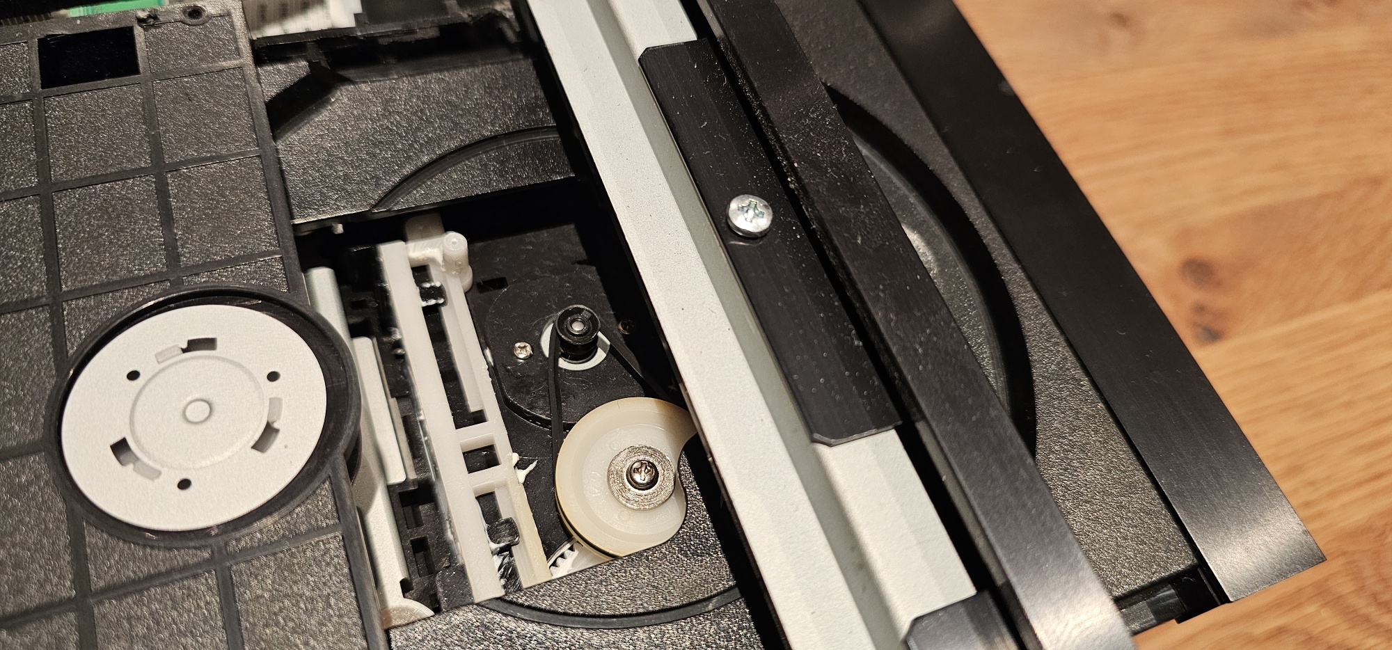

Har en Yamaha S2700 CD/DVD spiller hvor skuffen har problemer med å komme ut/inn
(må ha litt trekk/skyv-hjelp). Virker som strikken mellom motor og drivverk er blitt noe slapp som
gjør at den ‘spøler’. Noen som vet hvor slike gummistrikk kan skaffes? Er vel en omkrets på 4-5 cm +/-….
Vis vedlegget 1174214
Eg hjalp ei venninne med same problemet for nokre år sidan. Den norske importøren ville ikkje selga delar, men skulle ha inn heile maskina til reparasjon. Nettbutikkar nekta å sende til steinrøysa, for me har eigen importør. Eg enda opp i bokhandelen og kjøpte ei øskje med masse strikk i gilde fargar og ymse storleikar. Hugsar ikkje om det var det grøne eller det blå som passa, men du finn eit som ikkje er for stramt eller for slakt. Trur det funkar enno, og om ikkje så har du jo fleire. 😉

Takk for svar folkens! Skal sjekke ulike forslag 👍
Prøvde et kortere strikk fra et gammelt CD-ROM drev. Det ble alt for stramt og funket ikke.
