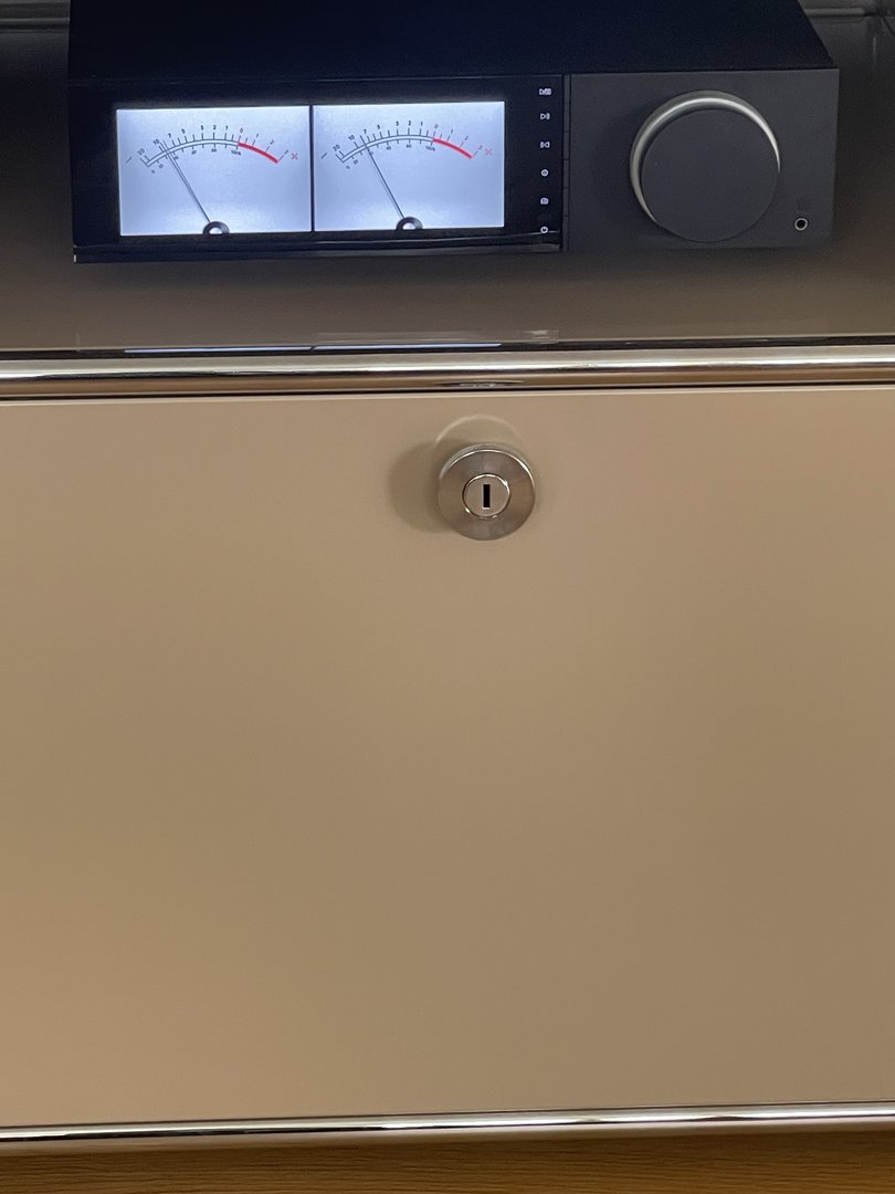

Hei, nettopp kjøpt en cambridge evo 150 som brukes på Dynaudio focus 260.
Tenkte å bruke cambridgen sin pre-out og videre til en xtz a2 400.
Er dette et lurt valg eller finnes det andre og bedre valg til samme pris ? Prisen er på ( 30 k)
Har vurdert Og bytte ut cambridgen med Lyngdorf-1120 ( ca 24k ) men vet ikke om dette er et lurt valg.
Angreretten går ut på tirsdag 😬
