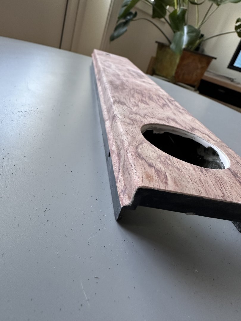

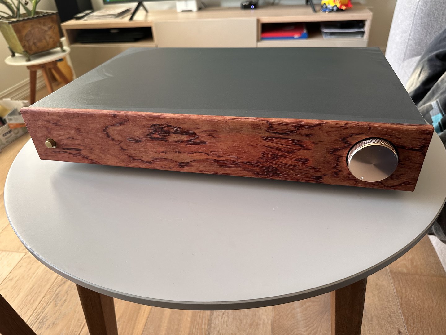

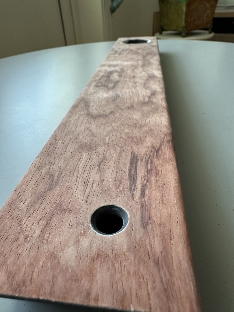

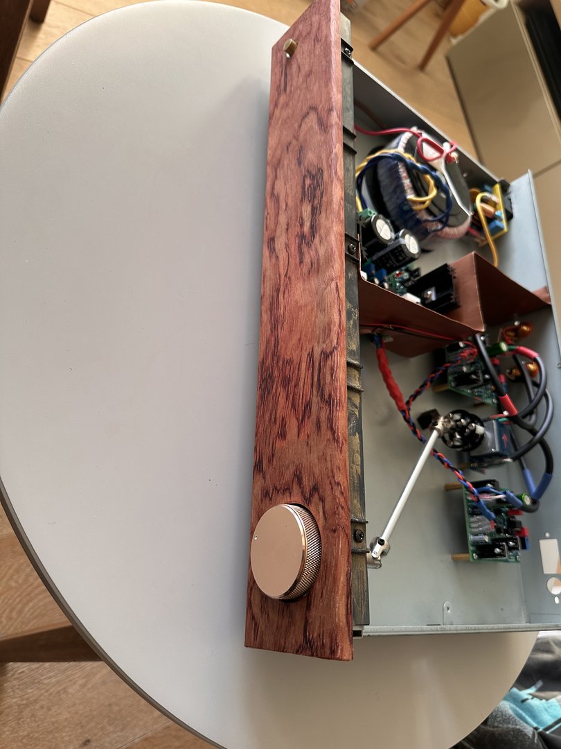

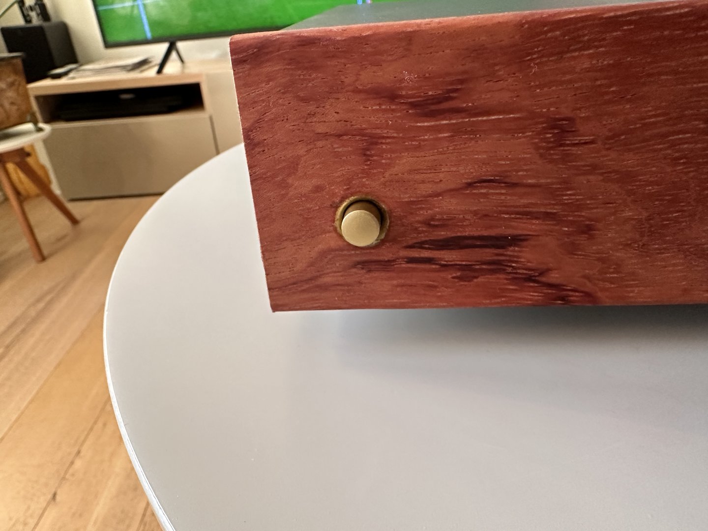

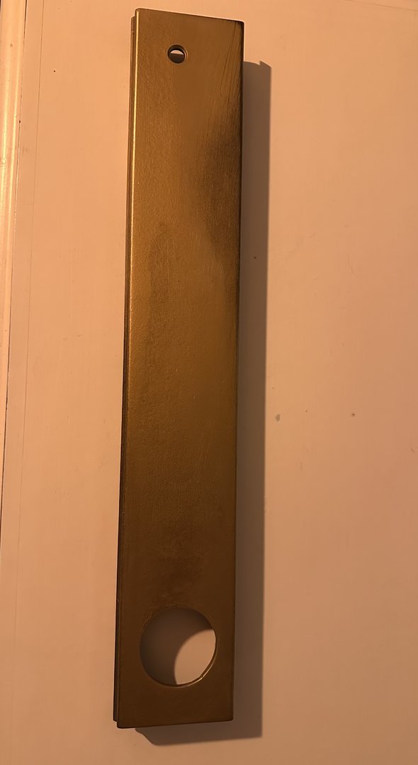

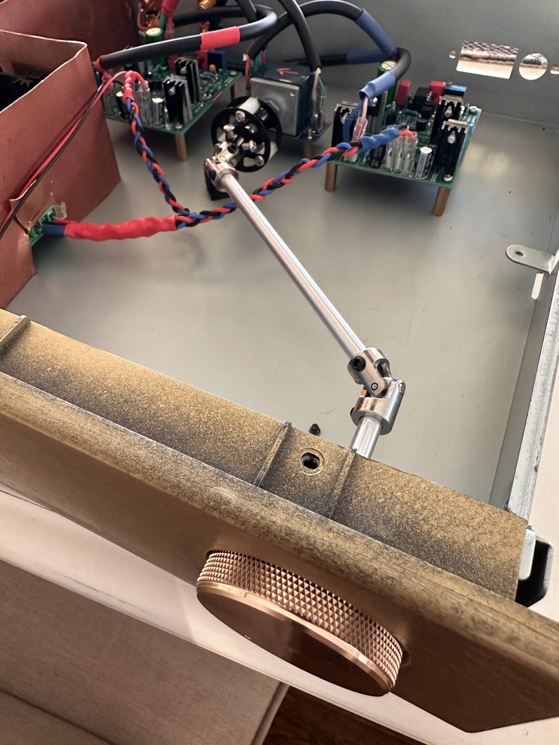

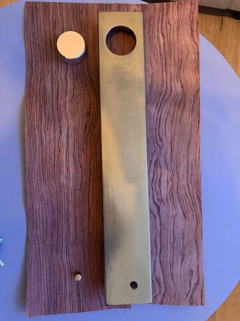

    Jobber med ny front. Pusse - sparkle - sprye- pusse - sparkle …… tar tid. Har litt venylwrap og noe tynt tre finer som kan passe som siste finish🤔 Der er jeg litt usikker…
    Gamle NAD tunere blir nye😬

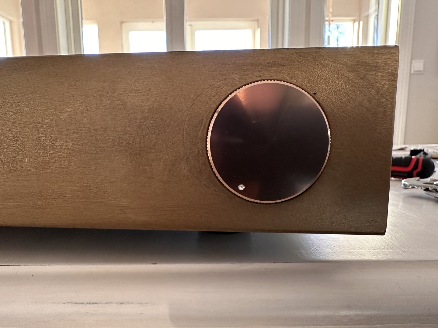

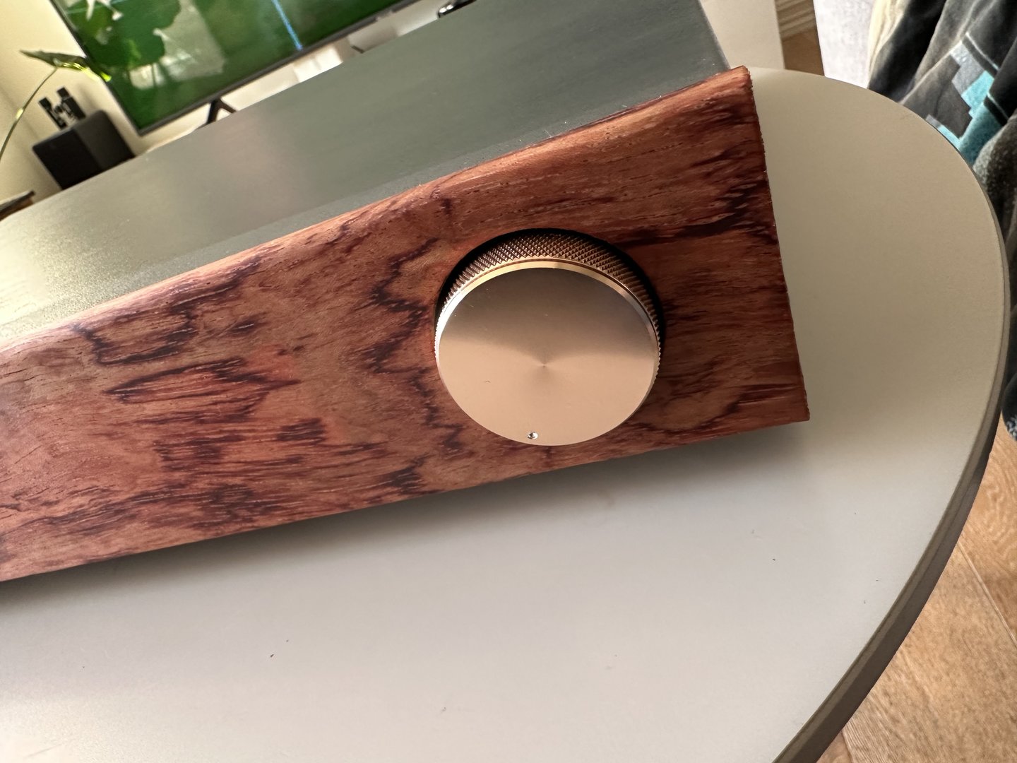

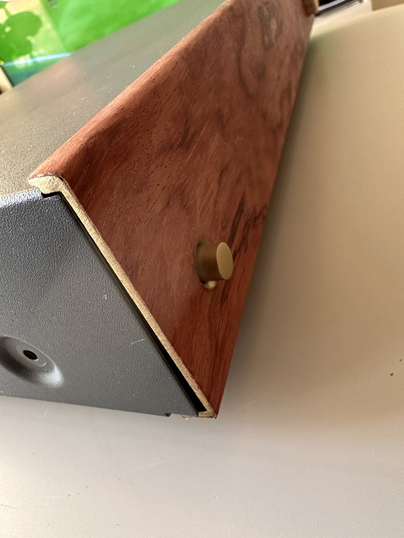

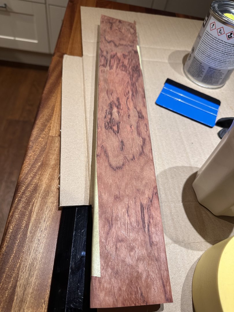

    Etter mye plunder og heft ble det morgenkaffe og liming under kjøkkenvifta mens resten av huset sov. I gå måtte jeg gi opp; hadde primet plasten med plastprimer for bedre heft… det ble fiasko i møte med kontaktliste. Begynte å klumpe seg og jeg måtte avbryte… Hadde en flaske lakk-tynner som kom godt med. Fikk renset og gjort klar til nytt forsøk i dag. Ser lovende ut👍☕
    Da er det bare å vente noen timer før skalpellen skal fram og utføre litt fintrimming.
