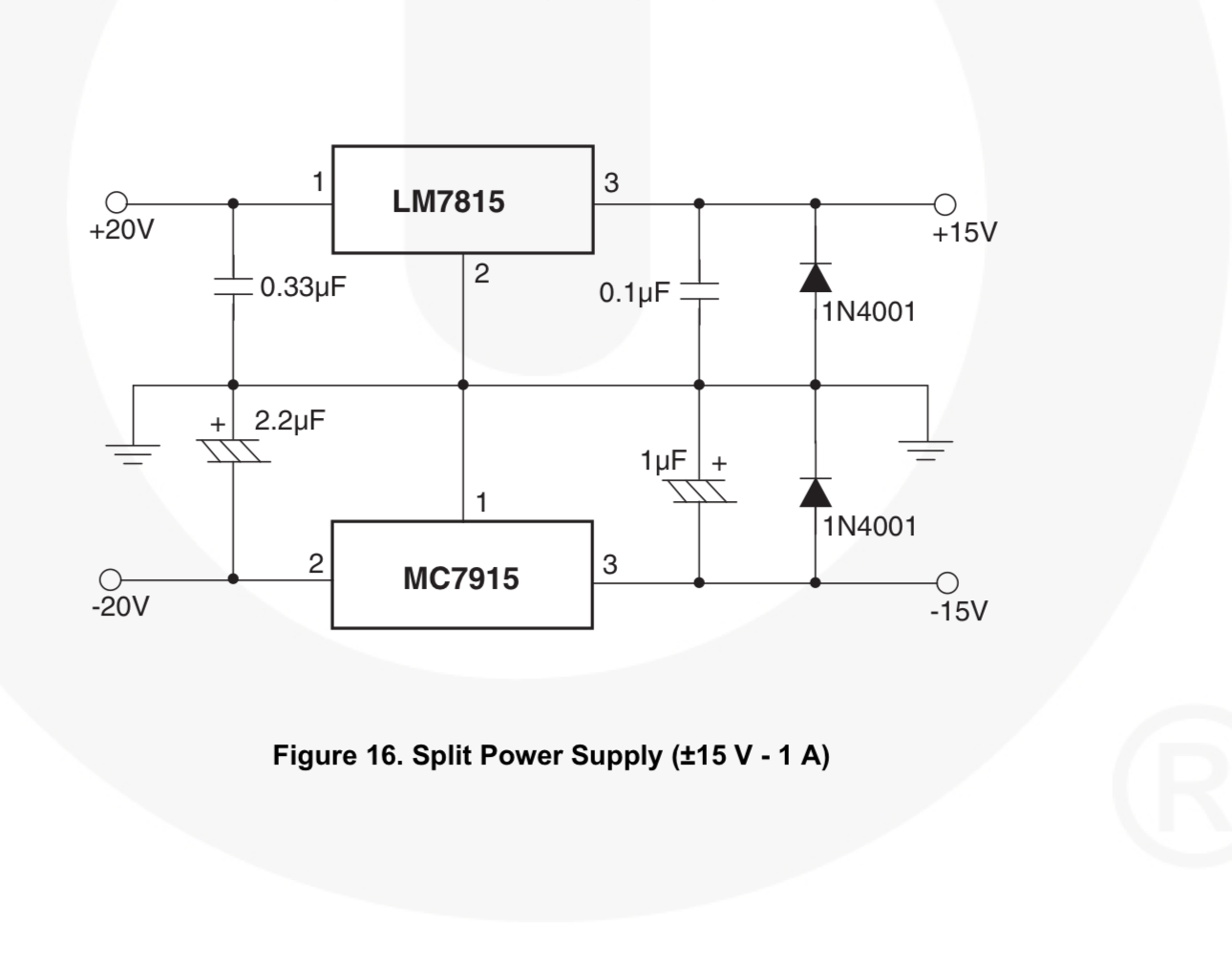

    På DiyAudio forum er det diskutert å redusere C10 og C12 fra 100uf til 1uf etter 7915 og 0,47uf etter 7815. noen tanker om det?
    Har ikke lest diyA tråden på en stund nå, så ikke set det.
    Kanskje det har noe på seg??
    Beste, du kan gjøre er å gå på produsentens hjemmeside for hhv. 7815/7915 og sjekke
    hva de annbefaler i datablad. Finnes alltid noen, som mener de kan gjøre det bedre enn produsenten.
    Ikke hør på de. Om produsenten sier, at en krets performer best med 10µF som avkoppling, da er det
    fordi, de har målt, og da blir det bare dårligere med 0,1/1 eller 100µF.
    At kineserne bare bruker 10/100µF over en bred kam, er sikkert riktigt, så igjen..... sjekk datablad fra den
    produsenten, du bruker. Ikke sikkert at ST/JRC, og hvem som lager de, har samme egenskaper.

    Du har vel selv skrevet svaret da ;)
    Det viktigste er å ha 330nF på inngangen og 100nF på utgangen for å dempe
    evt. støy kretsen selv genererer. Du kunne addere med 2,2µF på inngangene og 10µF på utgangene samtidig med
    at du beholder 330/100nF.

    Kanskje det er en ide å bytte C9 og C12 1000uf til 2200uf med 0.3uf over, samt bytte C10 og C11 100uf til 1/0,1 uf. Blir spennende å prøve. På DiyAudio er det forsøkt å endre C10/11, men det gav noen utfordringer...
    "Regarding this MOFI preamp and the change of the 100uF caps near the regulators with 0.47uF film for the 7815 and 1uF for the 7915. The sound quality is dramatically improved, with increased clarity and depth of soundstage. That is until the input level gets too high, then there is clear distortion. The lack of power supply regulation creates a blurriness that is probably masking the distortion. This is with an otherwise stock MOFI with 100R feedback resistors. Fixed 100K resistors on the input. A max input voltage of only 0.235Vrms is distorting."
    Dette er vel bare personlig synsing av en person, så har ikke den store mening om det ;)
    Ang. bilde over.... NOTE: 17,5 volt inn på 15 volt regulator er ABSOLUTT minimum.
    Om du i tillegg tar høyde for produksjonstoleranse, kan det hende, at 17,5volt er for litt.
    Det enste du oppnår er å få "ikke fuld regulering" og ripple på ut-spenning.
    Vil si, som minimum 18 volt inn.
    I min nye riaa (som også bruker 15v +- reg.) bruker jeg 19,5-20volt inn. Med kjøl på reg. er det helt fint.
    Prøv bare med C9-C12 større (2200 eller 3300/4700).... ikke gjør de minndre.
    Og ALTID de store FØR regulator, ALDRIG etter ;)

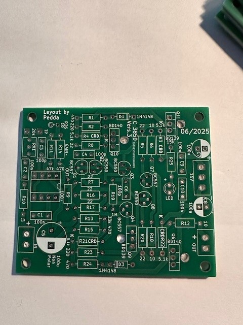

    I gang med clone nr. 2. Denne gangen er tanken å «trimme» den en liten smule🤠🫣, kan bli bra eller gå beint åt skogen… Men gøy å lære hvordan det henger sammen. På veien lurer jeg på korrekt implementering av CRD (current regulating diode). Ved å bytte ut 8 motstandere, 4 pr. kanal, skal den gå stabilt i klasse A. E-352 gir konstant 3.5mA. Men så er det retningen.. De skal vel inn lik vanlige dioder, fra pluss (anode) til minus (cathode). Da blir det inn til «base» på transistor bc550 (npn) og fra «base» på bc560 (pnp)😬.
    CRD står i ‘pinner’ for enkelt å bytte/snu. Kan erstattes med 5.1k motstandere.
    BN: CRD skal ha en 82k i parallell

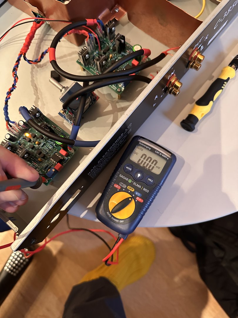

    Går sakte framover. Nå er det meste koblet opp. Synes det ser litt rotete ut, men det får holde foreløpig. Satt på messing-kontakter for lett å ta ut komponenter.
    Mangler nå kun å finjustere spenningen inn fra Studer’en og sette på en 1,2v led så kan jeg begynne å prøvelytte🤓

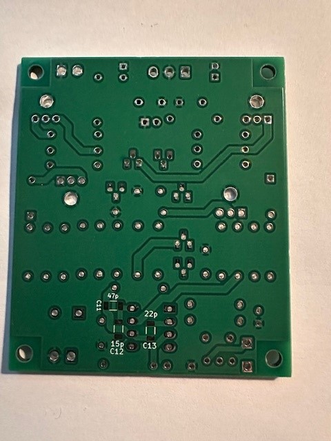

    Denne er litt artig:
    Jeg tenker å bruke AD797 opamp, der er DC problematikken (HUM) løst med små feedback caps på undersiden.
    C11 og C12 er for AD797. C13 droppes
